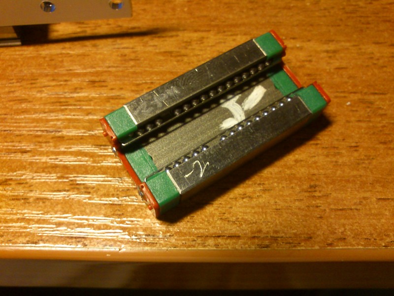

А как катаются?

Не помню, чтобы я усиленно их отмывал от стружки. Пришли в картонной тубе, каждая рельса упакована в пакетик.
Ну т.е. в сверловках была девственная чистота и белизна, а сами каретки катались без хруста? Вот у меня в точности наоборот :( Хотя тоже пришли запаянные в пакетик и завернутые в картон со скотчем.

Alxlm писал(а):
02 апр 2017, 23:36
А как катаются?
Под своим весом скатывалась только одна каретка. 2 другие нет. Хруста вроде как не было.

Загадочные отметки. )
А те которые под своим весом не катались, не закусывали? Просто туговато ходили? Это похоже на преднатяг, как тут пишут.

Скажем так, откровенного брака не было. А пригодность их можно определить после подгонки принтера до приемлего качества печати.

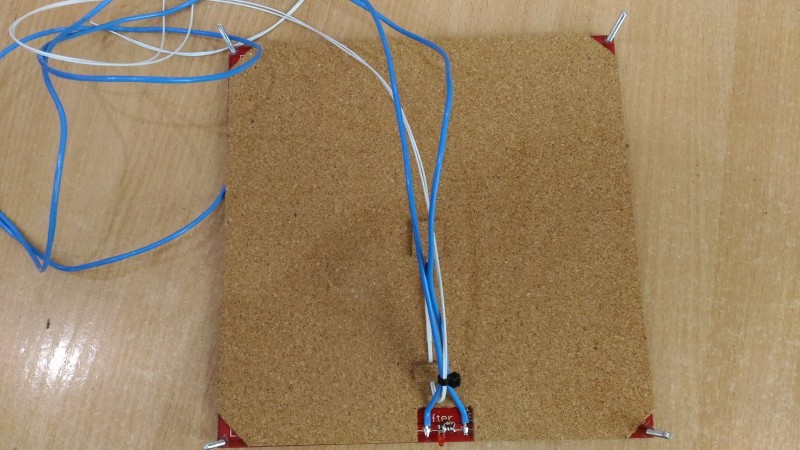

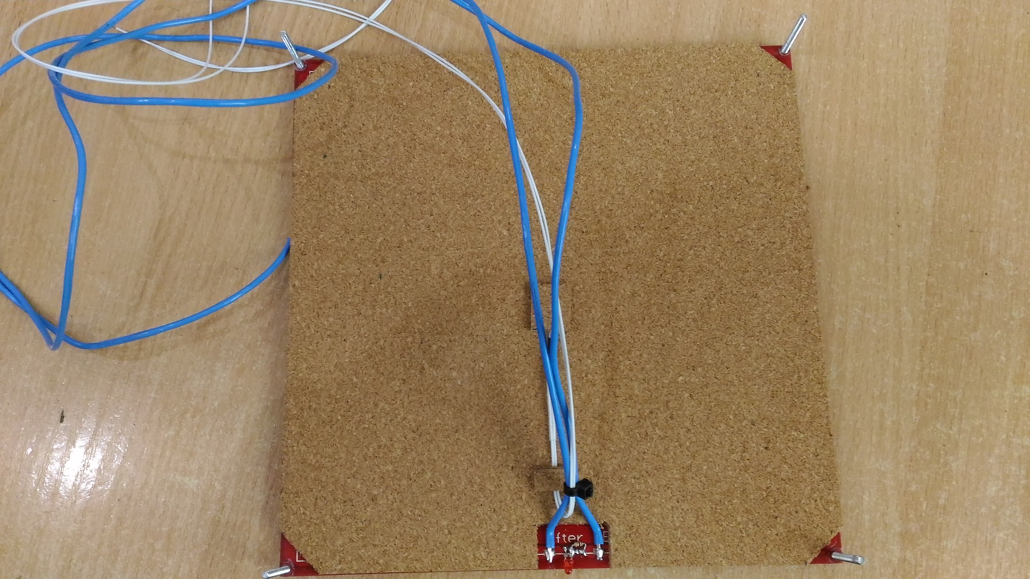

Утеплился пробкой. Заказывал две а пришло три штуки)
Anry777
Сообщения: 360
Поблагодарили: 9 раз
Непрочитанное сообщение Anry777 » 05 апр 2017, 17:43
и как результат?
Непрочитанное сообщение Alex Post » 05 апр 2017, 17:54
В строймагазине за 10$ квадрата два-три пробки купить можно, в зависимости от толщины :) правда, без скотча, но это решаемо клеем.
Я пробовал пробкой утепляться на пруше - помогает, но не сильно. Разве что слоя два-три приклеить, но мне не влезало столько. Поролончик черный от упаковки материнской платы больше эффект дает. Да еще и ужимается немного, не мешая регулировке стола.

Ну да - у меня рулон пробки лежит... От ремонта лодки остался... наклею 4 слоя :)))))

А на какой клей приклеивать пробку?

Самый доступный высокотемпературный клей БФ-2. На него в своё время всё клеили - тензодатчики, катухи динамиков, трансформаторы пропитывали и т.д. С последующим прокаливанием в печке при температуре 150 градусов.

Где только его взять?
Зато у меня есть клей аэрозольный (по запаху как БФ один в один) для отделки авто используют всякими шумо-вибро изолами. Он тоже высокотемпературный - под капотом можно клеить. И расход маленький. И удобно..

БФ можно в аптеке купить. Он экологически-чистый на этиловом спирте, в медицине применяется для наклеивания повязок.

Клеил на алюминиевый стол базальтовый картон с помощью обычного ПВА. Пока не отвалился.
Кстати, замерял как-то при печати температуру в камере. Получил у основания стола (сразу под картоном) порядка 49 градусов, под столом, у дна 43.

Скажу так, хуже точно не стало, удобнее чем болтающаяся картонка под столом. Стол на минуту примерно стал быстрее греться. Хотя в прочем я никогда не переживал на счёт быстроты нагрева, при 12v греется около 6-7 минут до 100 градусов. А покупал стол в комплекте с принтером в далёком 2012 году, теперь вот берегу его :) .
Да, конечно можно купить просто пробки и приклеить, но у нас в захолустье я её не нашёл. Мне проще было купить в китае с уже наклеенным скотчем, о чём собственно не жалею.
