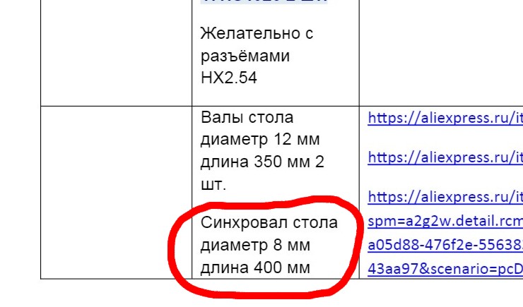

Для 2626 в таблице не хватает деталей нового привода оси (синхровал, ремень, шкивы, подшипники...).
Re: 3D-SPrinter Universal 2121/2621/2626
Непрочитанное сообщение 3D-SPrinter » 30 окт 2023, 20:10
Mazayac писал(а): ↑
29 окт 2023, 17:34
Они там дописаны в старых клетках таблицы (вал к валам, ремень к ремням, шкивы к шкивам и т.д.). И ссылки справа тоже имеются. https://cloud.mail.ru/public/RpUr/LNUhYJ6a1
