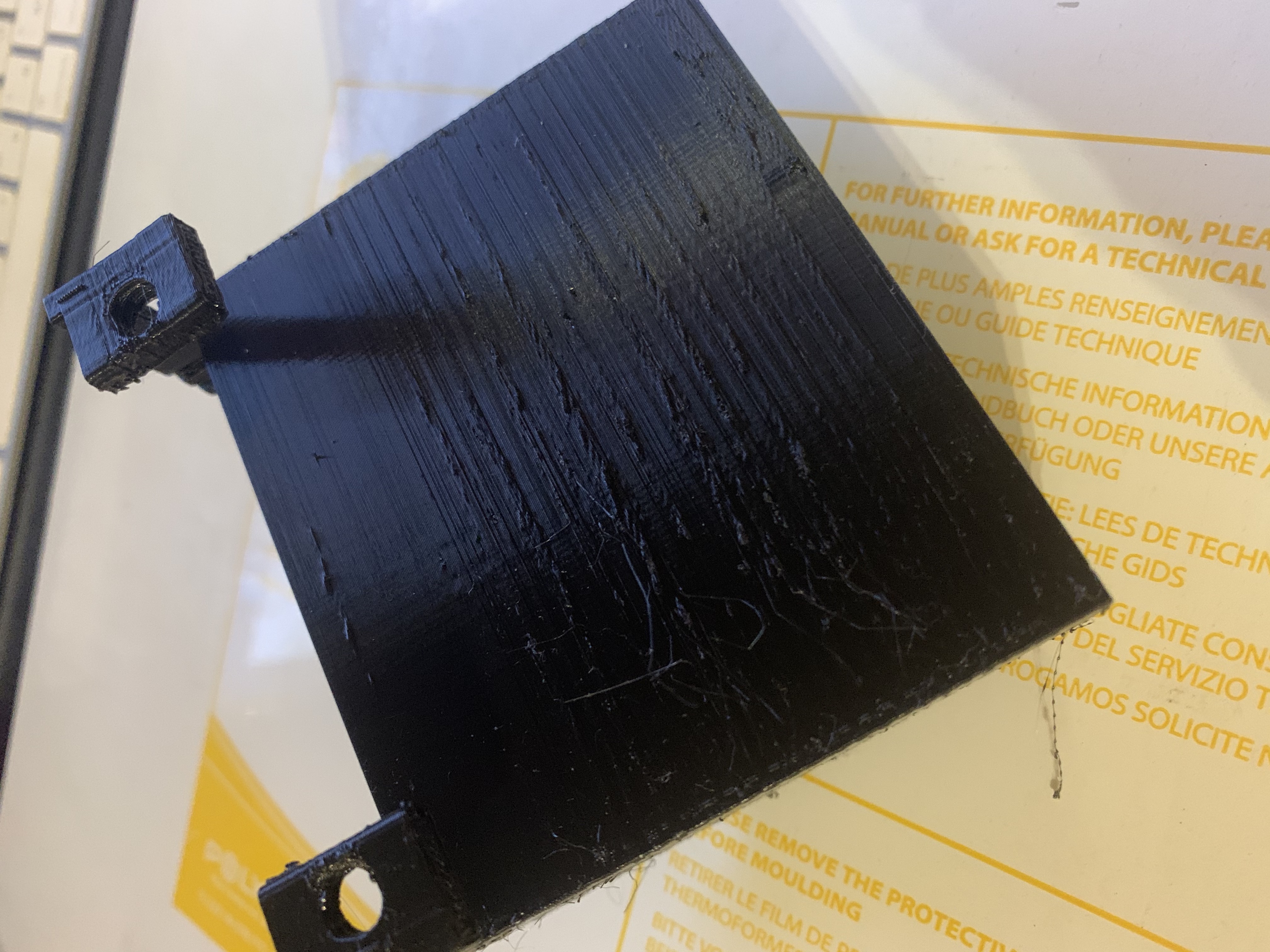

Плюс минус 5-10 мин это не критично что в 15-ой что в 4.5 . Сидел вечер с 4.5 кубик напечатал отлично деталь же на 5+ часов ужас какой то получился даже хуже чем я вообще первую модель напечатал . Вывод ну её ( 4.5 ) в топку оставлю 15-ю все лучше получается и лаги все уже знаю ( ну почти все ;) ).

что именно ужас-то? Подозреваю, что просто комбинг отключить надо :D

Непрочитанное сообщение Mazayac » 11 фев 2021, 20:23
evgenVST, как Вам это удаётся? :)
А скиньте файлик, я попробую повторить.
Непрочитанное сообщение Kaktus » 11 фев 2021, 20:26
