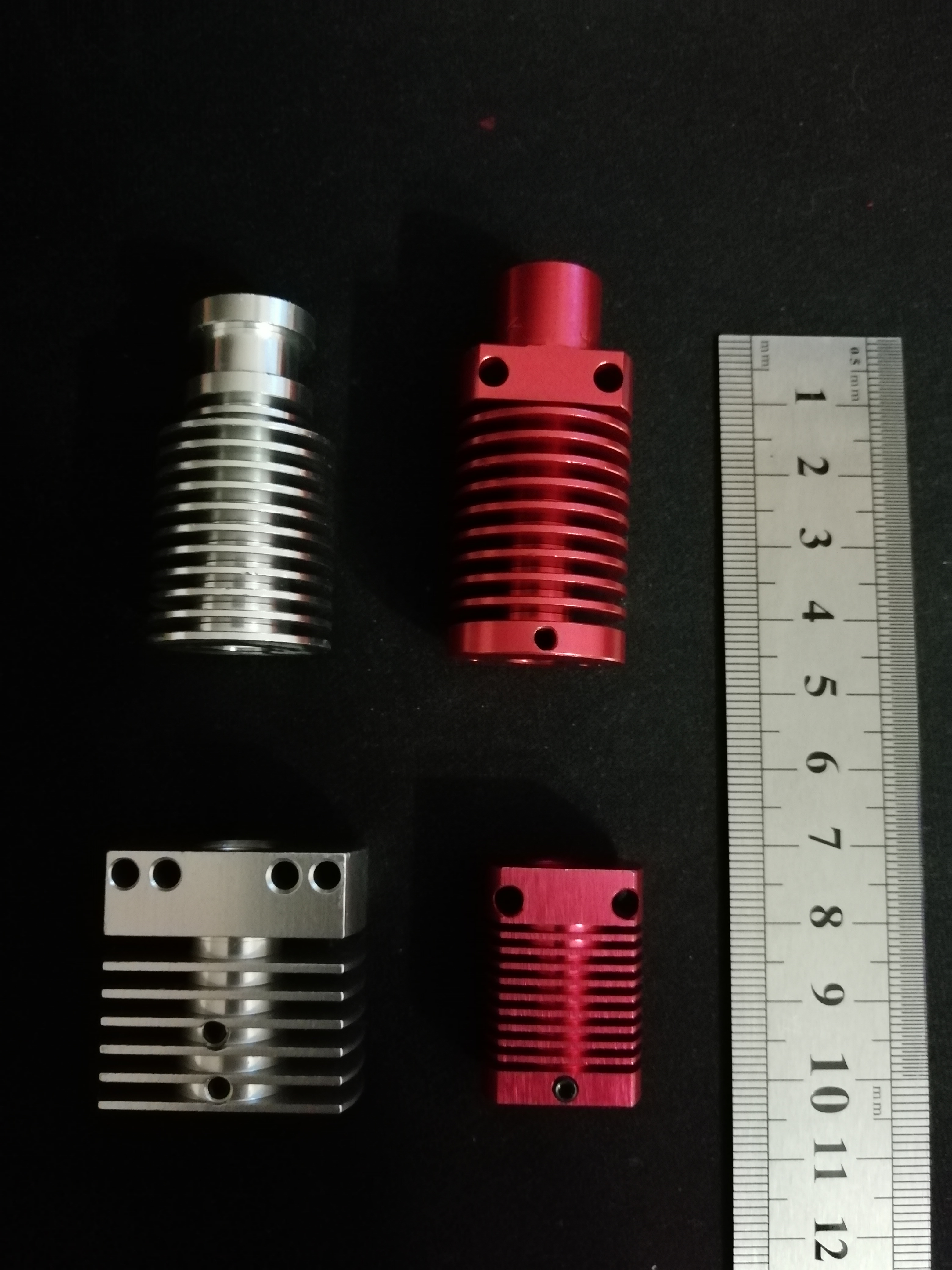

У китайцев есть CR10 Plus, расчитанный под гладкий термобарьер, по размерам как е3d
https://a.aliexpress.com/_9z2RiN
Непрочитанное сообщение Alex Post » 14 май 2021, 14:59
Чет странные какие то поделки, имхо.

Непрочитанное сообщение Sat » 14 май 2021, 15:46
14 май 2021, 14:59
Думаю китайцы пытались импровизировать :roll:
Я его взял для коллекции, но пока ни придумал куда приделать:
