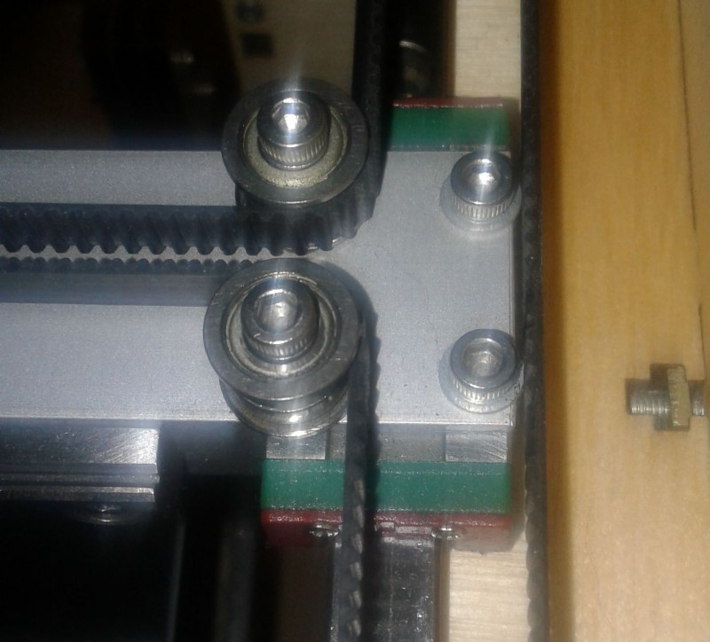

У меня, во-первых, возникло много трудностей с натяжкой ремня - никак не мог поймать дзен по дзыню)
Во-вторых ремень терся от винты крепления портала к направляющим оси У (основной шум оттуда шел).

Непрочитанное сообщение Alex Post » 26 май 2017, 18:55
BBoobers писал(а): ↑
26 май 2017, 18:42
Да, есть такое дело, как то никто об этом не говорит - типа сделал и забыл :) А на самом деле шляпки крайних винтов крепления Х балки находятся в опасной близости от ремня. Нужно или в потай делать или, как я, применить "компьютерные" винтики с невысокой головкой.
Непрочитанное сообщение Shaman » 26 май 2017, 19:27
26 май 2017, 18:55
Есть еще вариант - винты с головкой DIN912. Я себе таких прикупил и теперя тыкаю везде при случае. У DIN912 головка меньше диаметром чем у обычных винтов и ремень ходит очень рядом, но не касается их.
Непрочитанное сообщение Shaman » 26 май 2017, 19:42
И затянуть их можно от души :D

По винтам понял, завтра куплю подходящие) Спасибо за подсказки)
