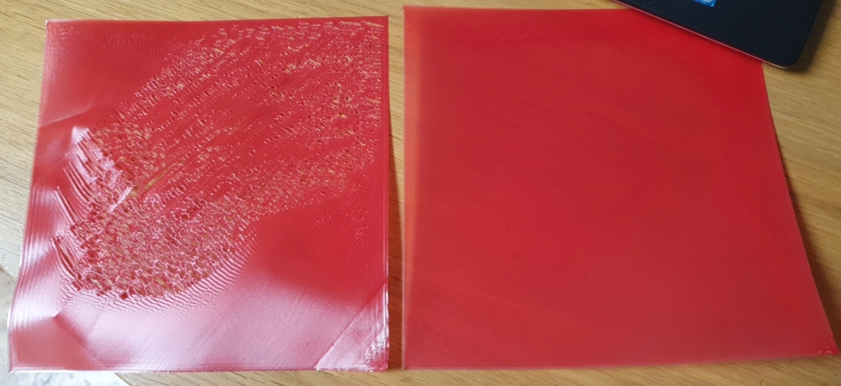

Бьюсь которую неделю со своим Спринтером Про, не могу ничего напечатать. И он меня похоже побеждает, отчаялся уже, хочется взять молоток и разбить нафиг.
Суть проблемы: не укладывается первый слой. Кайма отслаивается, топорщится, плоские ровные участки превращаются в марсианский рельеф.
Замоделил листик 0,2 мм толщиной, в несколько итераций выставил тщательно стол, вроде получил почти идеальный слой. Слева - до, справа - после. Начинаю на следующий день печатать деталь - и всё снова ломается. Пластик менял (сейчас PET-G). Температуру стола менял (80-110 градусов). 3D клей на стекле (смывал, пшикал заново от тонкого слоя до заливания).
Уменьшение зазора на ходу приводит только к щелчкам экструдера...
- Сообщения: 11033
- Поблагодарили: 1040 раз
Принтер-то тут при чём?
Проблема может быть в пластике, кривоватом стекле, слайсинге, сборке хотенда и т.д.
А принтер тупо делает то, что в G-коде написано.
И от предыдущих моделей СПринтеров, в общем-то, ничем не отличается.
- Сообщения: 11033

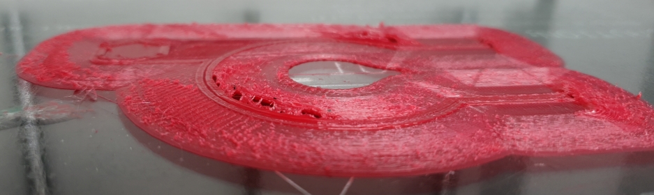

p.s. Кстати, сейчас тоже поставил на печать детальку из ПЛА. Первый слой ваще не липнет, тянется за соплом. Пруток ломается при малейшем изгибе. Достал новую катушку из пакета с силикагелем - печатается нормально на тех же настройках. Старая катушка висела на принтере на балконе несколько месяцев. А погода на улице жаркая и душная, влажность повышенная. Подозреваю, что пластик таки намок и испортился. Очень редко у меня такое случается (второй, или третий раз за много лет), но случается!
Вывод - надо хранить начатые катушки пластика дома под кондеем при нормальной влажности и температуре.

3D-SPrinter, Андрей, ну ты же понимаешь, что это не претензии к особенностям именно Спринтера, а просто крик души.
Уж вроде стреляный воробей, и пластиками какими только не печатал, и не первый год, и не первый Спринтер в работе - а вот упёрся лбом в стену - и хоть плачь.
Вдруг кто чего путного подскажет.
Хотя конечно по уму надо выделять свободный день и по косточкам сидеть разбирать его. Заменить стекло, заменить адгезив, взять нераспечатанную катушку пластика, может башку в сборе заменить...
- Сообщения: 11033
Во-во! Это в первую очередь. Я сам сегодня офигел, когда у меня старый ПЛА отказался печатать.

я тут поднимал вроде этот вопрос как то3D-SPrinter писал(а): ↑12 авг 2021, 14:27Я сам сегодня офигел, когда у меня старый ПЛА отказался печатать.
лежала катушка пла от фдпласта пару лет, в пакетике с селикагелем, помню еще на предыдущем принтере печатал им, хоть и немного, а тут на спринтер не липнет вообще никак - ни на голое стекло, ни с подогревом всяческим, ни на 3д клей, хоть как то лип на обычный малярный скотч, но люто загибало края вместе со скотчем от стекла, испортился видать пластик
был диссонанс, что "некапризный" пла не липнет вообще никак, а всякие петг и абсы вполне
- Сообщения: 11033
Так у нас и погода этим летом такая, что я за свой полтинник подобного не припоминаю. Жара, духота и влажность, как в Сочи. Даже ПЛА "сомлел".

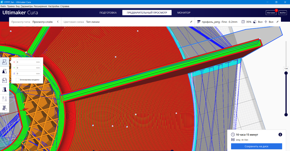

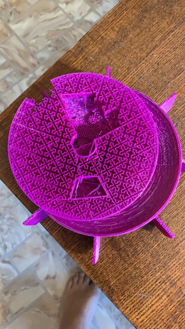

Может в курсе кто ни будь ? При печати дно не печатается , начинает печатать первый слой потом сразу идет заполнение , когда печатал со 100% - ым заполнением как то не обращал внимания поставил 40 % стало видно что дно ( выставлено 1.2 мм дно\крышка ) не печатает после первого слоя сразу идет заполнение модели . В куре ( 4.10.0 ) тоже видно что после первого слоя сразу заполнение а дна нет . Какой параметр отвечает чисто за дно ?
- evgenVST
- Сообщения: 696
- Зарегистрирован: 24 апр 2018, 22:41
- Имя: Евгений
- Откуда: Пермь
- Благодарил (а): 83 раза
- Поблагодарили: 33 раза
Нашел , почему то по умолчанию выставлено слои дна 0 и автоматом не считает .

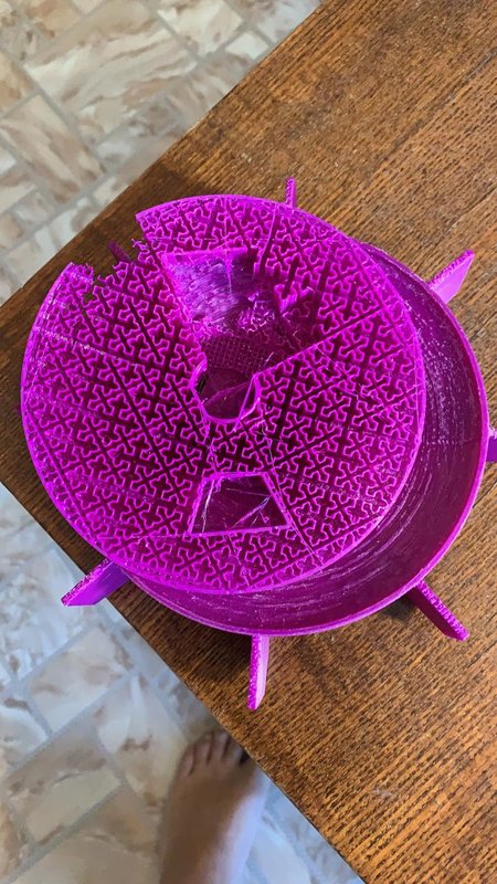

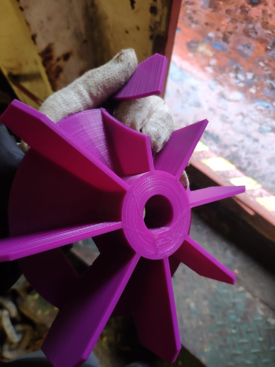

Добрый день люди добрые)
Я не так давно собрал СПринтер222 и еще только тренируюсь печатать.
Вопрос у меня возник - пытался отпечатать крыльчатку вентилятора электродвигателя, выбрал материал PETG с сопутки - мне показалось самый подходящий для этого. Но результат немного разочаровал - лопасти очень хрупкие получились, если честно я ожидал большего. В общем вопрос в том - помогите определить - это проблема моей рукожопости или от этого материала не стоит ожидать лучшего.
Параметры печати: сопло 235, стол 85, обдув 50% (но чему он фактически соответствует я не знаю так как стоят понижающие преобразователи на вентиляторы - наверное минимальный так как при 30% уже не стартуют), сопло 0,4, слой 0,2.
Я заказал еще SBS на попробовать и в выходные попробую ABS. этим PETG я печатал кружку декоративную для дочери - и результат мене понравился - как она ее не кидала об пол повреждений не наблюдалось, да и печать этим материалом мне понравилась - более предсказуемая в отличи от ABS что-ли - слои спекаются просто прекрасно. PLA сюда не подойдет по условиям применения - жарковато там.
Есть идея также сделать лопасти пошире и печатать не сплошными а с заполнением - чтобы гнулись а не ломались в случае чего.
Буду благодарен за любой совет.
С уважением.
п.с. не знаю как видео добавить
- на нем видно какое незначительное усилие требуется чтобы лопасть отломить.((
тут фото:
С уважением.
тут фото:
