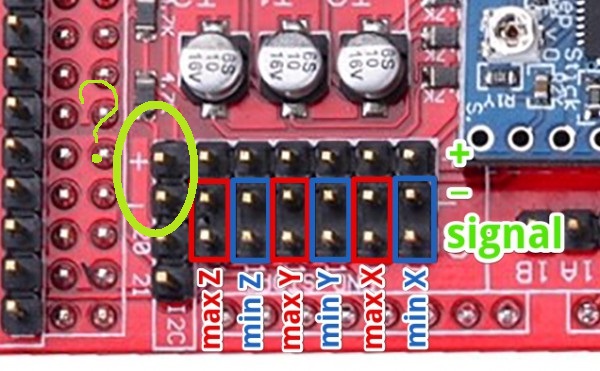

Вот сюда можно подать питание?

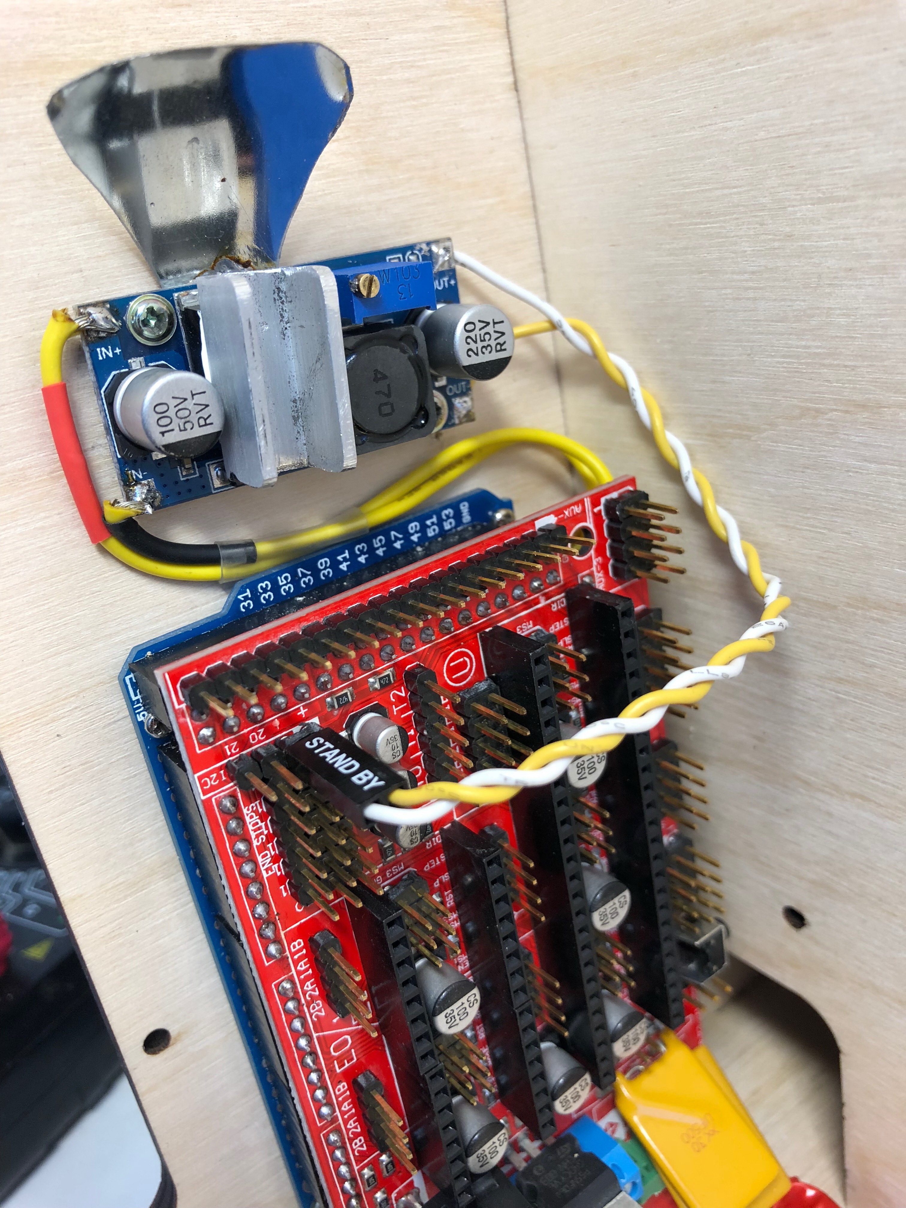

Непрочитанное сообщение Beer100 » 05 май 2018, 20:48
Вот так
evgenVST
Сообщения: 711
Откуда: Пермь
Благодарил (а): 84 раза
Поблагодарили: 34 раза
Непрочитанное сообщение evgenVST » 05 май 2018, 21:15
Что то не понял , или плюс с минусом перепутан ? Со стаба вых плюс подключен на вход минуса . Или там без разницы ( в чем сомневаюсь ) если неправ поправьте . И вход 12 в откуда брать ?
Ну не сталкивался я с ардуино и рампсом раньше :oops: а принтер собрать хочется .
