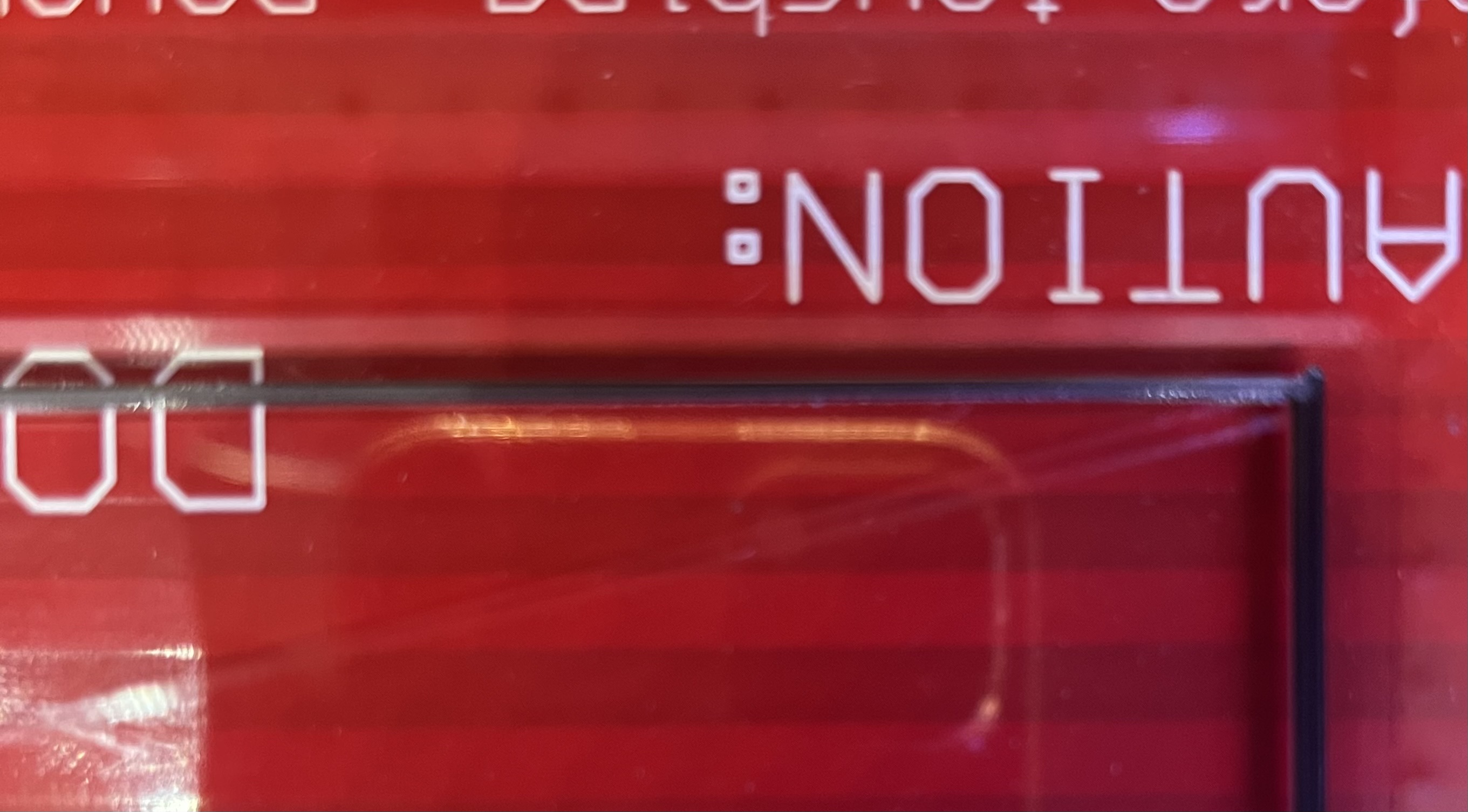

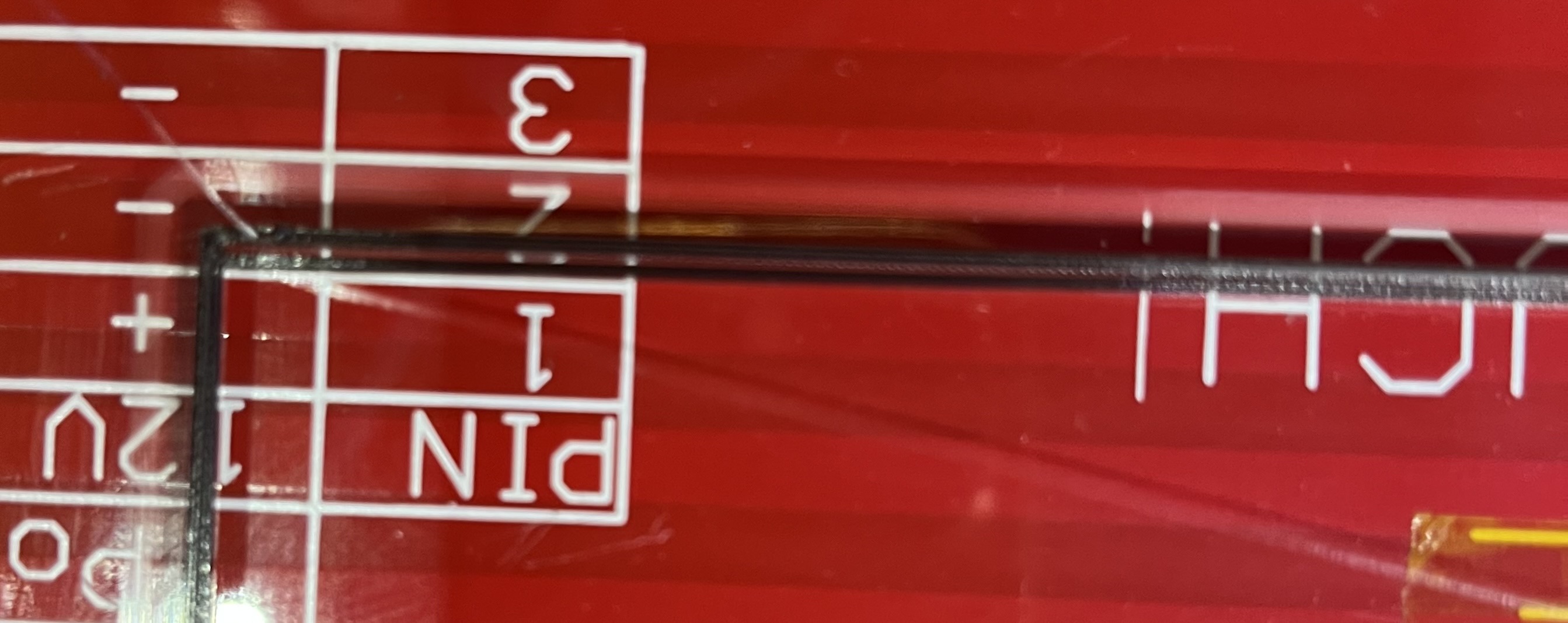

Непрочитанное сообщение evgenVST » 22 окт 2023, 15:48
Рельсы параллельно, подшипники поменял , рельсы тоже местами поменяны. Все равно с левой стороны при стенке 2 мм дырка между наружной и внутренней стороной линии .
Разбег все равно 0.4-0.5 мм

Непрочитанное сообщение evgenVST » 22 окт 2023, 15:50
Вот на фото правая и левая сторона прямоугольника 20 см

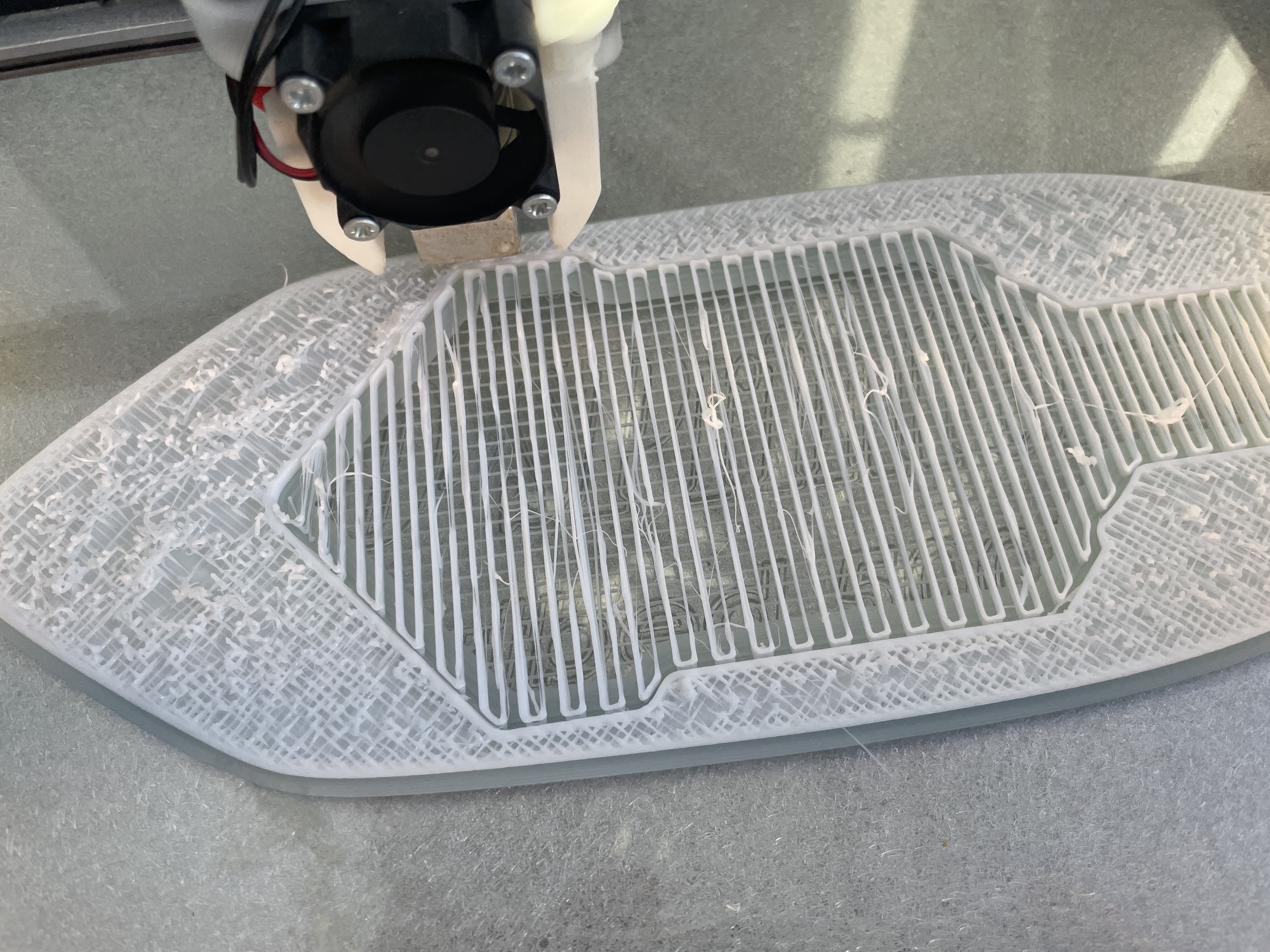

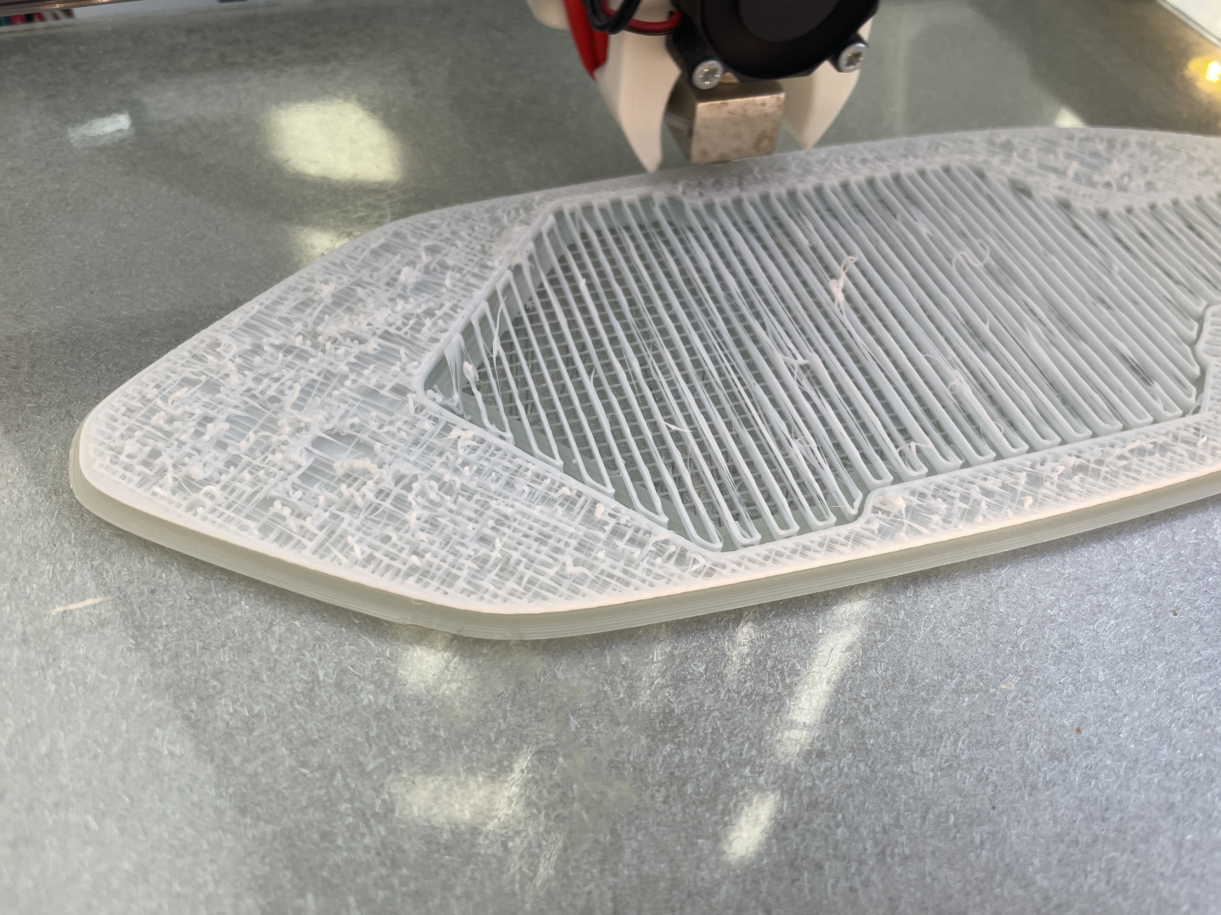

Непрочитанное сообщение Legik » 07 янв 2024, 14:06
Всем привет. Плохо печатается заполнение..стенки вполне хорошо. куда копать? Ретракт, скорость или температура? Пластик petg, температура 215, скорость 80, ретракт 6.5/25
borskiy
Сообщения: 644
Непрочитанное сообщение borskiy » 07 янв 2024, 14:14
Legik писал(а): ↑
07 янв 2024, 14:06
Попробуйте увеличить поток для заполнения и/или изменить его топологию (шаблон), выключить или уменьшить до минимума обдув модели (если включён).
ЗЫ А температура хотенда для ПЕТГа низковата. Поднимите градусов на пятнадцать.
