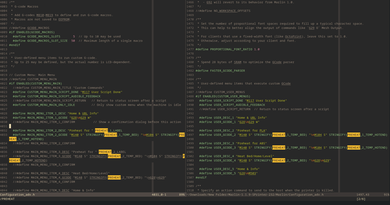

ну вам и сказали как это сделать - прописать в стартовый джикод + комоду для ручной калибровки.
Второй вариант это лезть в исходники и искать что-то типа
Configuration_adv.h:
Код: Выделить всё
#define CUSTOM_USER_MENUS

Re: Настраиваем прошивку для 3D-SPrinter'ов
Я запускаю прогрев стола вручную, поэтому ж-код отпадает.
Я сразу написал, что интересует только по запуску нагрева из меню. Люди невнимательно читают, просто. И поэтому их советы не в тему.
А вот лезть в исходники я и пробовал, но не нашел там процедуру которая греет стол. Нужно просто в нее добавить бип по достижении температуры. Это одна строчка. Только бы понять где ) Я не программер.
Самодельный 3D-SPrinter
- Сообщения: 1148
- Имя: Кирилл
- Откуда: Москва, CAO
- Благодарил (а): 38 раз
- Поблагодарили: 168 раз
Там написаны примеры. Вы сами отказываетесь от простого решения - стартовый gcode.
В новых версиях это называется CUSTOM_USER_MAIN, а в старых CUSTOM_USER_MENUS
спасибо! это уже интересно!
