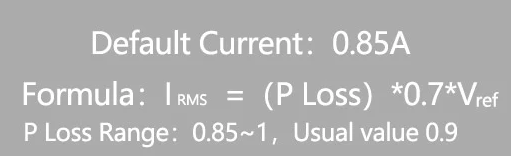

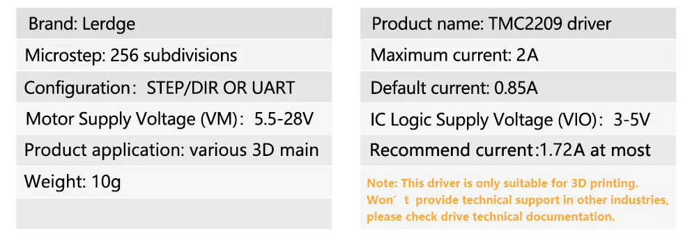

Но из коробки уже было установлено напряжение 1.3в, и на сайте у них написано, что рекомендованный ток не более 1.72А, а максимальный 2А, а по-умолчанию 0.85А.
Вчера считал по формуле взятой с сайта lerdge:
И судя по ней выходит, что при напряжении 0.8в ток получится всего 0,5А
Если честно, то раньше никогда не сталкивался с настройкой тока - все как-то само работало, и сейчас не совсем понятно какой информации верить)
