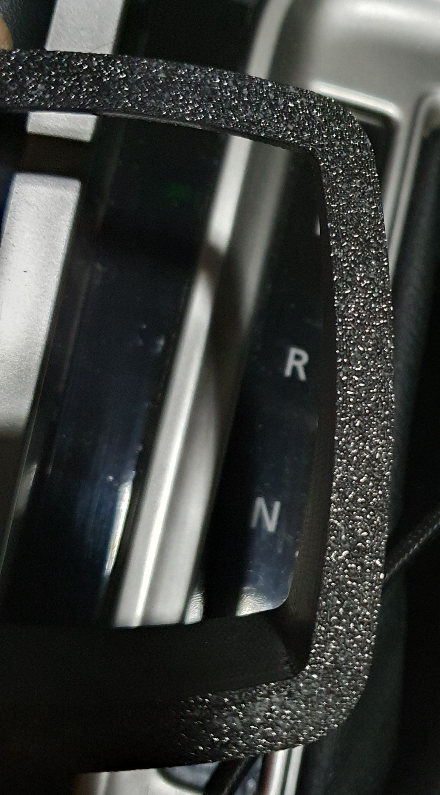

Mazayac писал(а): ↑
02 дек 2022, 15:45
Оторвал от стола, убрал долой.
Трудно придумать чего-то лучше обычного стекла с адгезивом из PVP.
А все эти шероховатые платформы мы проходили давным-давно с синим малярным скотчем.
Re: Директ-экструдер и тюнинг 3D-SPrinter PRO Techno и 222 Universal
Непрочитанное сообщение Mazayac » 02 дек 2022, 21:29
02 дек 2022, 20:03
Ага. 1200 р. - на ветер. Никакому скотчу и не снились такие объёмные кракозябры, как на этом PEI.
А моё возвращённое на стол стекло, прослужившее больше года, обиделось на временную замену и наградило своей линзой свеженапечатанную деталь :)

У меня все норм работает на дрыге. ПЛА, ПЕТГ - норм липнет. Фактура прикольная. Лишнее пластиковым шпателем счищаю. Художку мелкую в основном печатаю на нем из ПЛА.
Непрочитанное сообщение Mazayac » 03 дек 2022, 21:38
Kaktus, работает норм, но "фактура" - адски глубокая. Ни для какой технички не пойдёт. Не знаю, приклеится ли скотч к этому:
