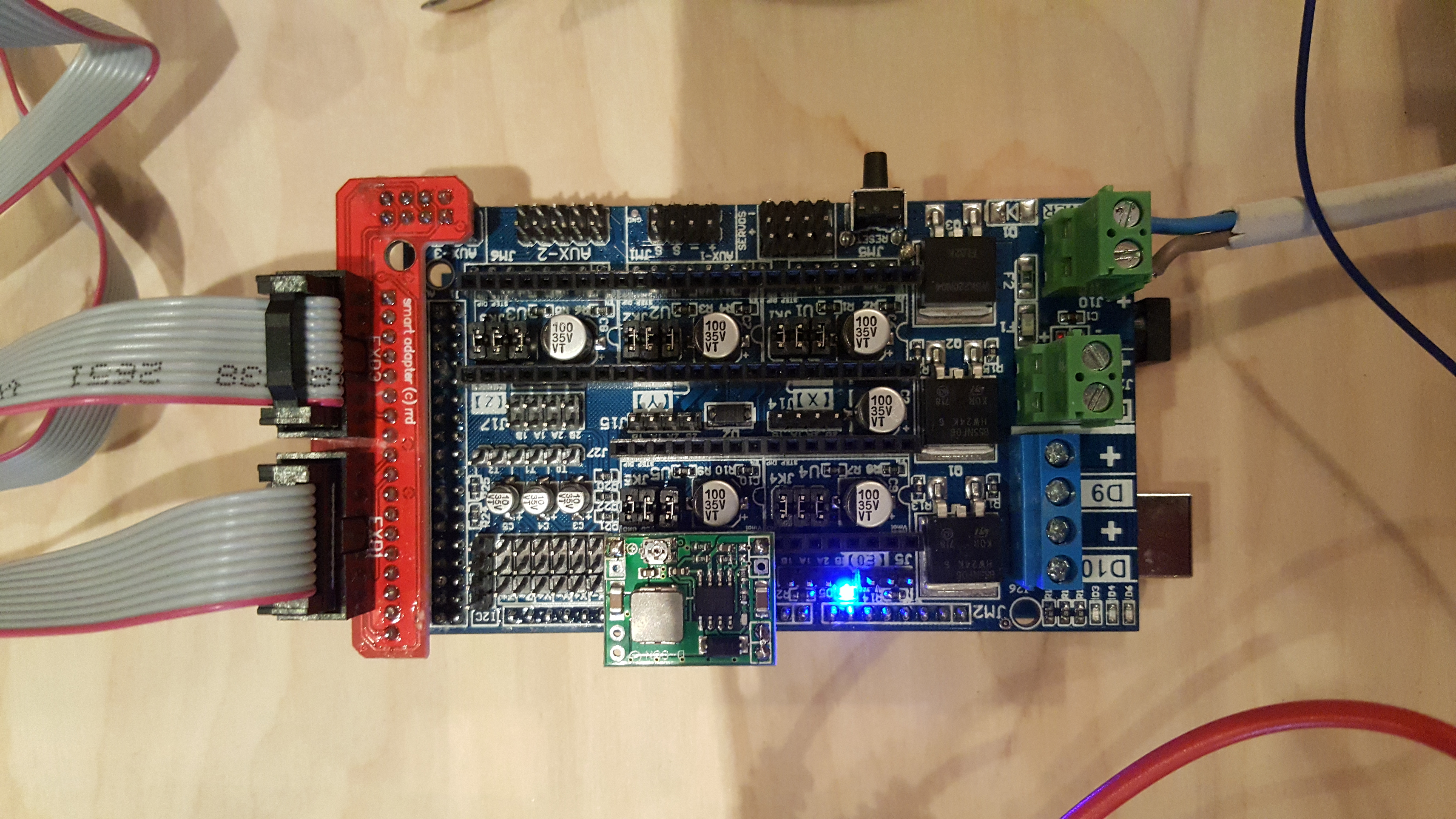

Всем привет!
Начал собирать свой первый в жизни принтер - 232pro2.
Скажите, имеет право на жизнь такой вариант питания Ардуины?
В свободный слот драйвера установлен dc-dc настроенный на 5в. Напряжение подается с разъемов GND и VMOT.
Результирующий "плюс" идет в VCC.
На рампсе удален диод D1.
К сожалению контакты на dc-dc расположены не очень удачно, поэтому он одной стороной висит в воздухе.

Вполне неплохой вариант. Главное чтоб не вывалился этот дц-дц.

Это только твои риски. Ты сам выбираешь решение и несёшь за него ответственность. Сгорит у тебя и финансовые потери твои, а не того кто скажет тебе -"имеет право или не имеет право". Поэтому вопрос задан не корректно.Buterbrott писал(а): ↑26 сен 2018, 10:51Скажите, имеет право на жизнь такой вариант питания Ардуины?
А то, что это очень неудобное расположение это факт. Просто сперва подключи все провода и посмотри, что такое расположение не удобно.
Я лично ,для себя нашёл крайне простой способ, решения данной проблемы - это просто LM7805 - на корпус блока питания с неё запитать всех потребителей 5 вольт.
