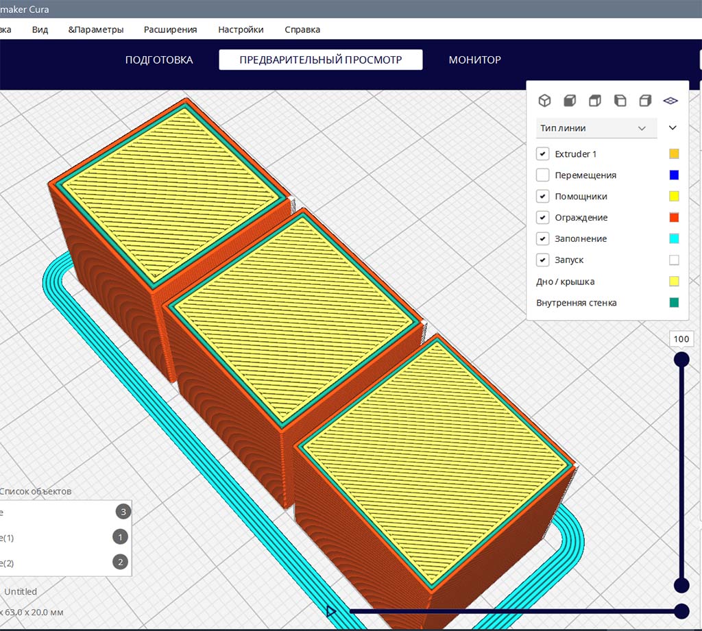

Нет. Диаметром и подачей можно сделать переэкструзию или недоэкструзию. Шириной экструзии (линии) можно печатать соплом 0,4 колбасой 0,6 или наоборот. В первом случае регулируем просто объем подачи, во втором и объем и расстояние между линиями.
Вот три кубика с шириной линии 0,4; 0,5 и 0,6.

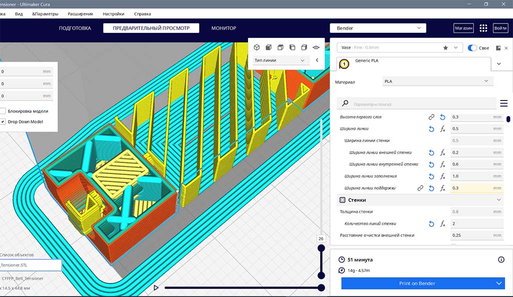

А здесь микс линий от 0,2 до 1мм

А это три кубика из примера выше с разной шириной линии(читай диаметром сопла для Куры 15) и "рыхлой структурой" напечатанных соплом 0,5.

0,5 - фактически, или в настройках при фактическом 0,4?

Сопло фактически 0,5 а в настройках 0,4; 0,5 и 0,6. Из моего опыта +/- пара десяток от фактического диаметра разницу практически незаметно.
