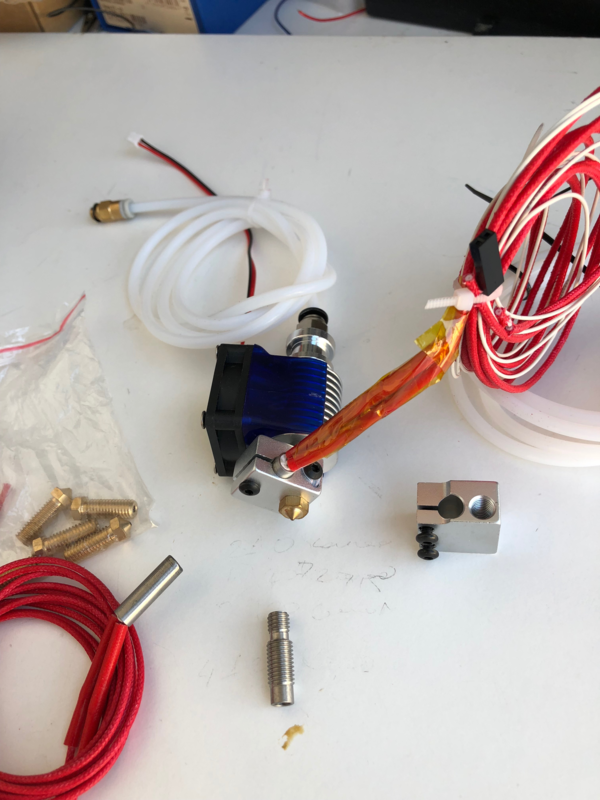

Пришел "в подарок" доп. нагревательный блок, но не такой, как установлен на боуден.
Чем они отличаются и какой лучше использовать?
Лучше использовать стандартный (который на хотенде стоит). А второй - Volcano закинуть в дальний ящик, он для сопел диаметром больше 0.8 мм.
