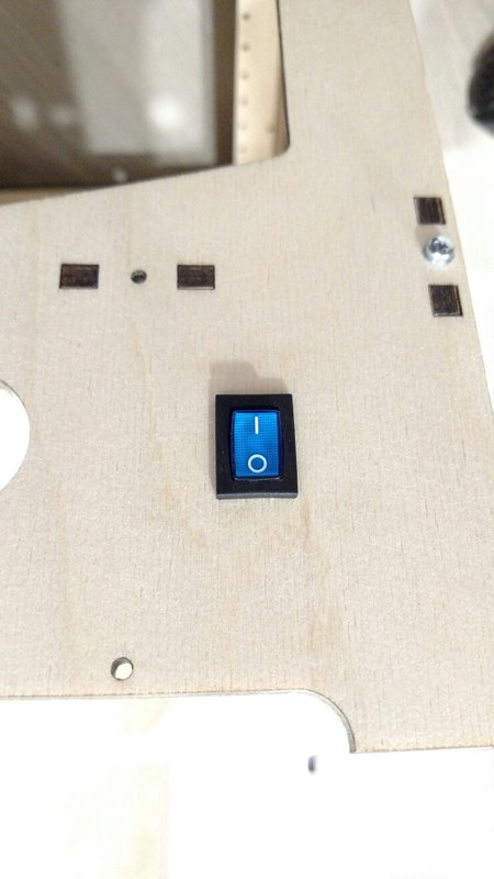

подскажите модель выключателя(который с подсветкой), а то у нас в магазине нету таких, или им в лом по размерам подбирать :ugeek:

в передней панели дырка под него 8Х19, выбрать любой и врезать с этим проблем нету.
тогда вопрос под какой было вырезано в макете, или зачем дырка если под него нет выключателя =)
Непрочитанное сообщение 3D-SPrinter » 05 фев 2016, 21:38
Это самый распространённый выключатель. Выбирал его из тех соображений, что видел такие даже в сельмагах Сочи и Крыма.

Avton писал(а): Как вариант http://www.chipdip.ru/product/mirs-201a-2c3-2/
По размерам подходит, в шапку ? У меня где-то контакты фирмы торгующей комп. разъемами 220в есть, если кому надо , могу поискать. Там они рублей по 30-70, не помню уже точно какие сколько стоит.

Непрочитанное сообщение shooxep » 06 фев 2016, 01:45
3D-SPrinter писал(а):Это самый распространённый выключатель. Выбирал его из тех соображений, что видел такие даже в сельмагах Сочи и Крыма.
модель скажите какая у вас =)
я просто хочу понять : купить и выпилить или купить по модели и поставить просто.
просто во всех каталогах размеры это не самая важная часть и по ним не ищется :(
Непрочитанное сообщение 3D-SPrinter » 06 фев 2016, 03:10
Я не знаю, какая модель. И продавцы на радиорынке не знают. Там всего два вида прямоугольных выключателей на 220 В с подсветкой - маленький и большой. Этот маленький. Выключатели этого типоразмера везде устанавливаются - на бытовых приборах, электроинструменте, компьютерных БП, удлинителях, настольных лампах и т.д.

Непрочитанное сообщение Avton » 06 фев 2016, 07:11
http://chipster.ru/catalog/components/s ... /1881.html еще вариант вариант,если ставить светодиодную ленту в качестве подсветки ,то и выключатель можно без индикатора. В конце концов не что не мешает распилить отверстие под любой понравившейся.
Питание 220 вольт на заднюю стенку http://chipster.ru/catalog/components/c ... /2640.html

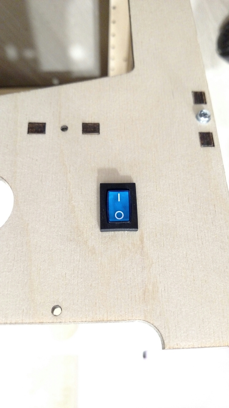

Непрочитанное сообщение shooxep » 06 фев 2016, 16:43
Подобрал под дырку, вот такой выключатель
KCD1-B2 (3х цветов бывают)
KCD1-B2-101N11BB синий
KCD1-B2-101N11GB зеленый
KCD1-B2-101N11RB красный
к примеру - 20 рублей, можно,наверное, добавить в шапку :D
