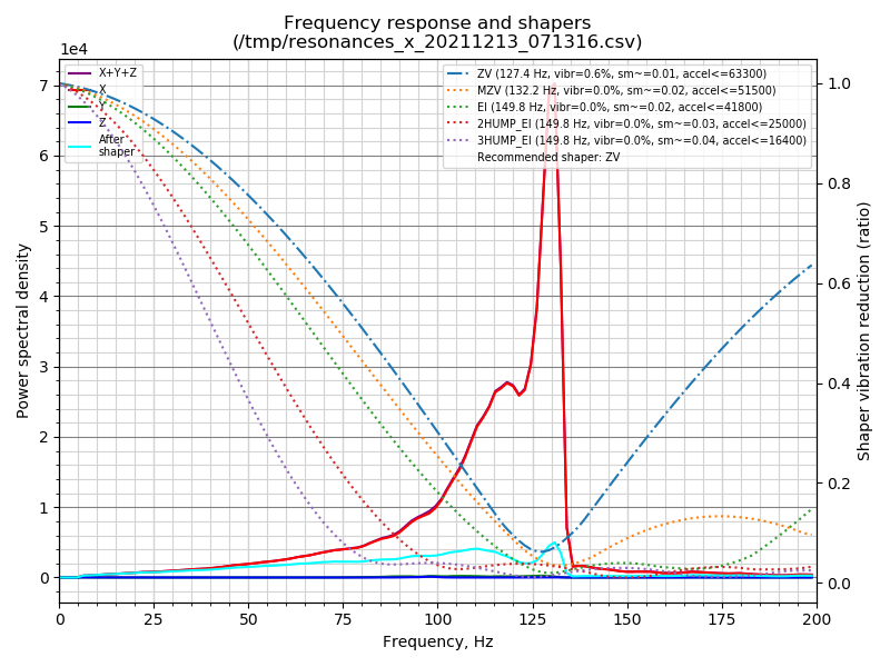

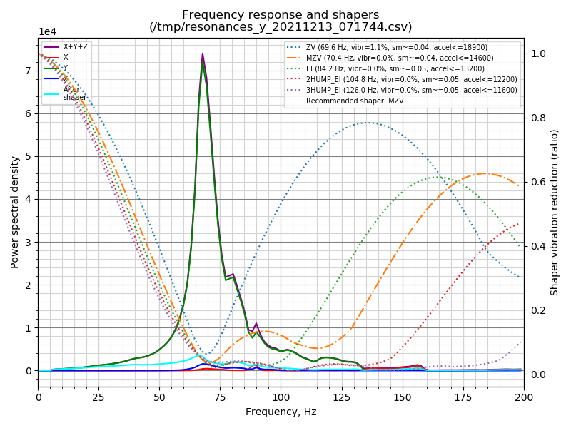

ADX345 подвезли. Сделал "измерительный" инструмент.
Первый результат:
Это на боудене, без мотора на голове. И корпус зафиксирован к стене.
Приедет мотор - блинчик - выложу результаты с экструдером sailfin.
Калибровочную модель с применённым шейпером попозже распечатаю.
Ранее присылал видео с резонансом. Уточнил, это нормальная картина для драйверов tmc2208 в режиме stealthchop (самый тихий дефолтный режим) на больших скоростях (200мм/с +-). Выключение этого режима необходимо, если есть желание поднять скорость, например, перемещений. Так и сделал. Правда сейчас стоят tmc2209 и замер с ними. Работают приятнее tmc2208 и греются меньше.
В целом, нормальном печатает на скорости 200 mm/s и ускорении 12000 mm/s^2 техничку, но внешние периметры можно и помедленнее.

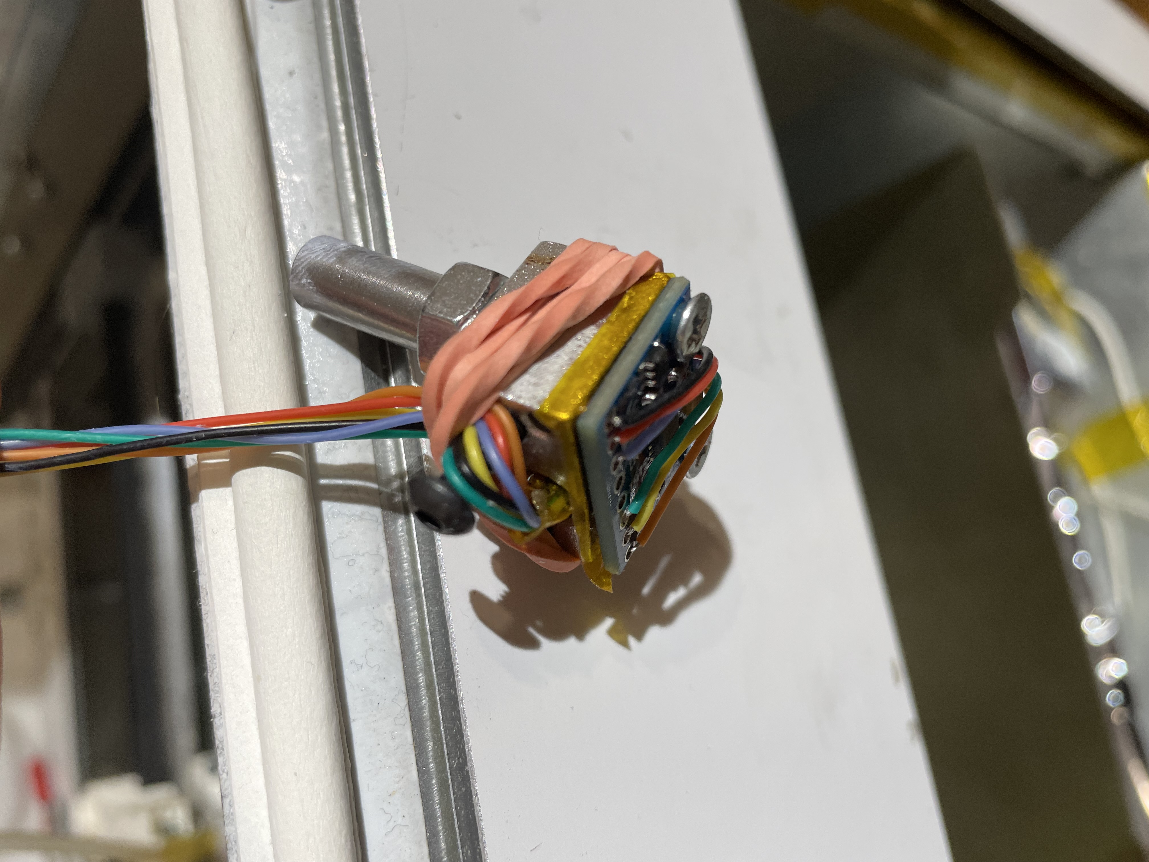

Непрочитанное сообщение Kaktus » 13 дек 2021, 12:47
user783, Неясно, кто на ком стоял?
user783 писал(а): ↑
13 дек 2021, 08:36
ADX345
походу Клиппер .Резинок много на фото - неясно крепление модуля
user783
Сообщения: 62
Непрочитанное сообщение user783 » 13 дек 2021, 19:14
Термобарьер 4.1 зажат в обычный нагревательный кубик гайкой М6. Сопла нет. Снизу просверлены отверстия и нарезана резьба, куда на 2 винта м3 закреплён adxl345. Ориентация по осям принтера совпадает с осями акселерометра. "Инструмент" ставится вместо хотенда на время испытаний. Клиппер рисует графики. Резинки для страховки проводов. Так же можно добавить грузы для имитации более тяжёлых хотендов. Кинематика corexy. Рельсы по y c люфтом, но не критичным. В паре этот люфт не ощущается рукой, только при снятой балке. И не даёт стука при работе. А вот на x рельс подобран без люфта вовсе, с небольшим преднатягом. Без последнего, небольшой (по меркам sprinter, на мой взгляд люфт был адский) люфт в каретке x портил всю картину очень сильно. В районе страницы 39 описывал эффекты от этого люфта с измерениями и фотографиями. При этом на заявленных sprinter режимах печать была пригодной. Забавно, что такая конструкция балки вообще не добавляет жёсткости по оси Z и на кручение - почти всю жёсткость задаёт сам рельс. Тем не менее, конструкция работает не плохо и позволяет использовать весь потенциал производительности вулкана на боудене при печати технички. Посмотрим, как изменится ситуация после установки директа sailfin. Может тут вообще дело не в жёсткости балки/корпуса, а в эластичности ремней? ) Вообще, интересно было бы сравнить результаты теста разных принтеров одной и той же конструкции. Жаль что клиппер не столь популярен среди пользователей этого принтера.
PS: По графикам видно, что оценочное допустимое ускорение, без значительного скругления углов фильтрами, получилось = 63300 mm/s^2 для оси X, а для оси Y = 14600 mm/s^2 :shock:

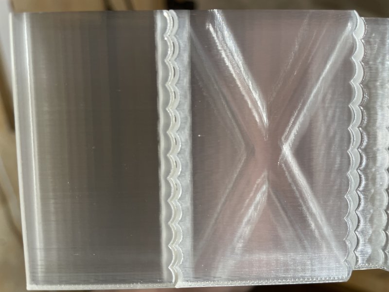

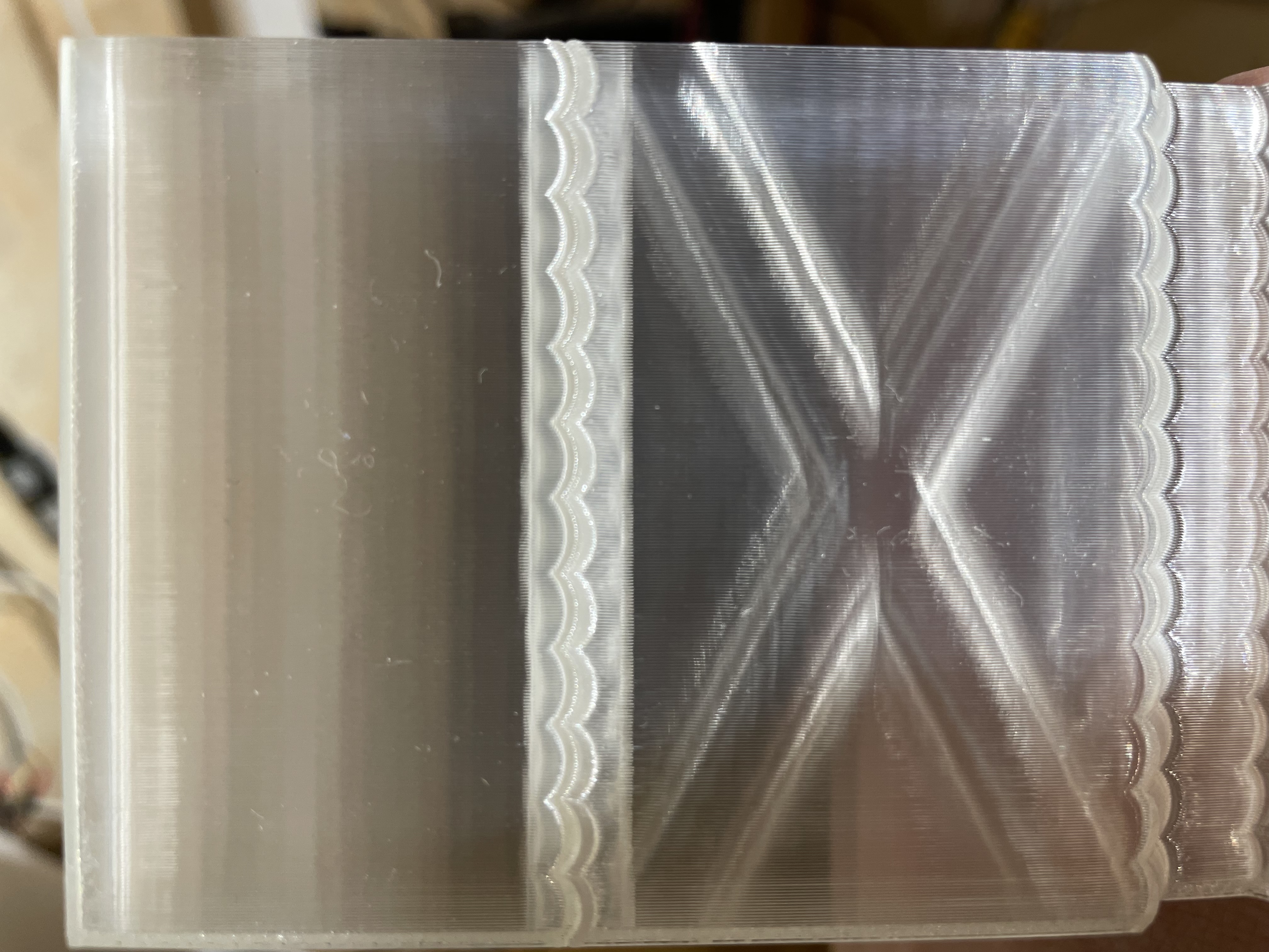

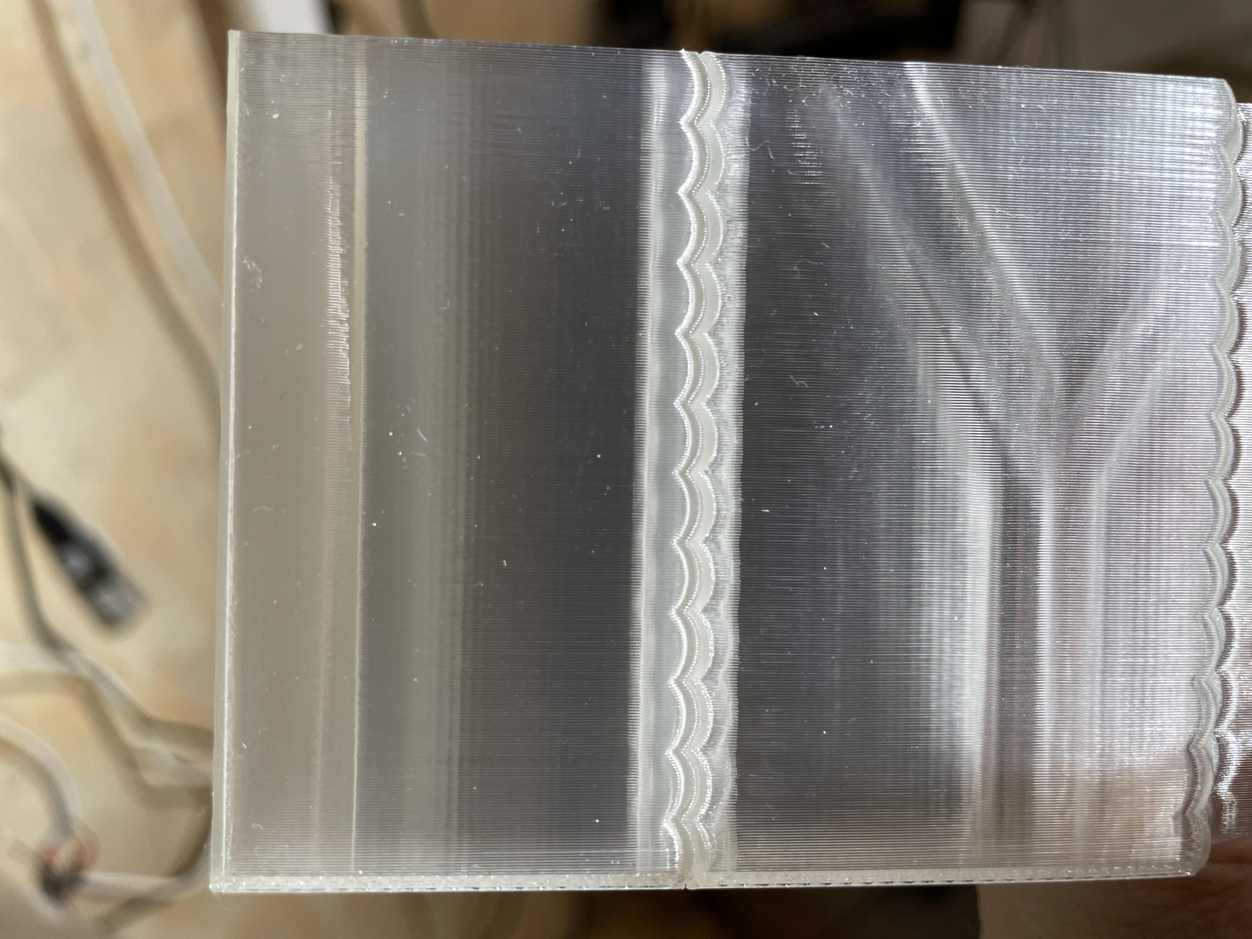

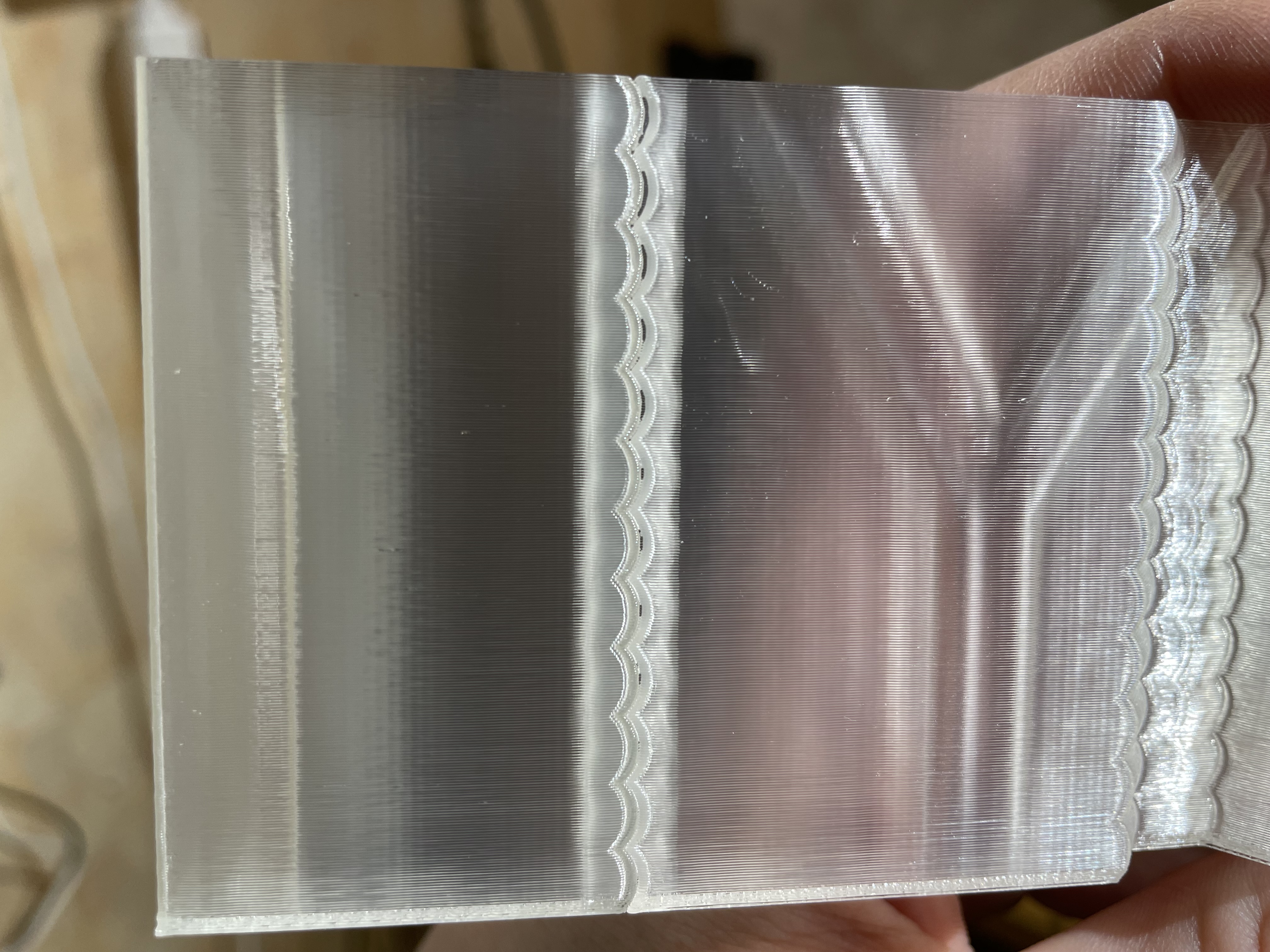

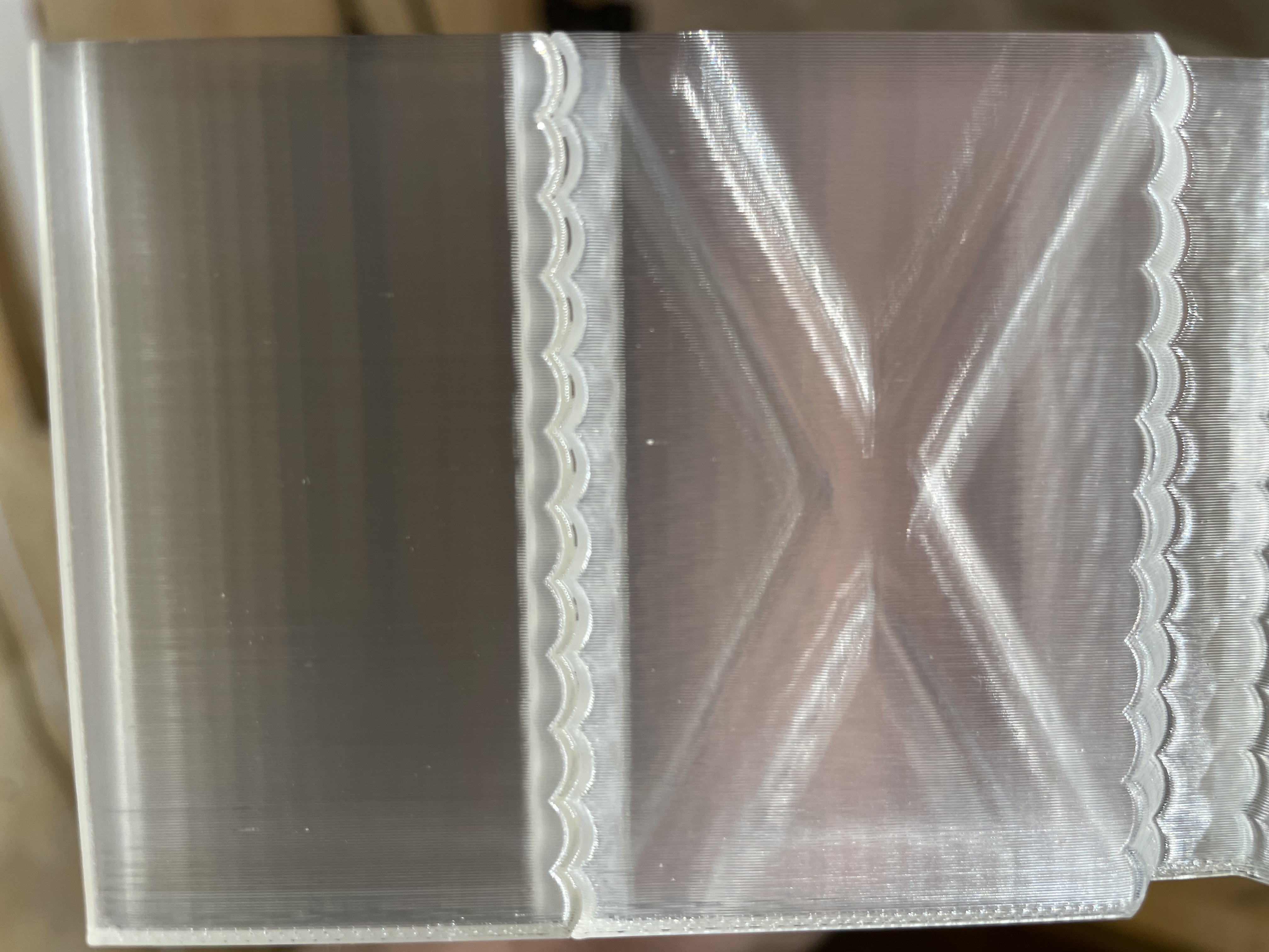

Фильтрация действительно круто меняет дело! Тихо работает, углы проходит без дребезга на модели.
2750-14750mm/s^2 ускорение (снизу меньше) , скругление в норме:

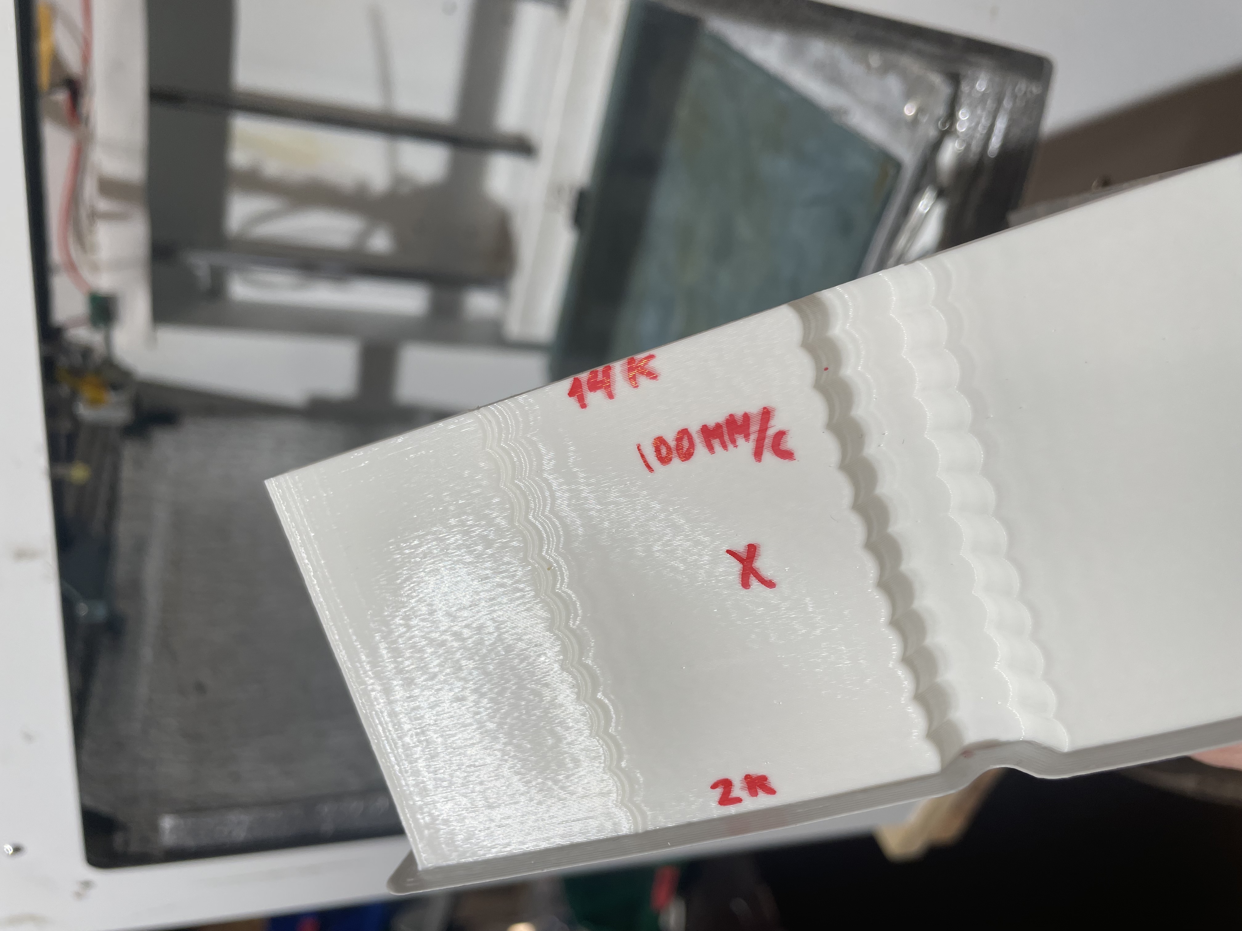

14750-26750mm/s^2 ускорение, скругление начинает проявляться, но не очень уж сильно:
белая деталь - старая распечатка - без фильтров. "почувствуй разницу" =)
