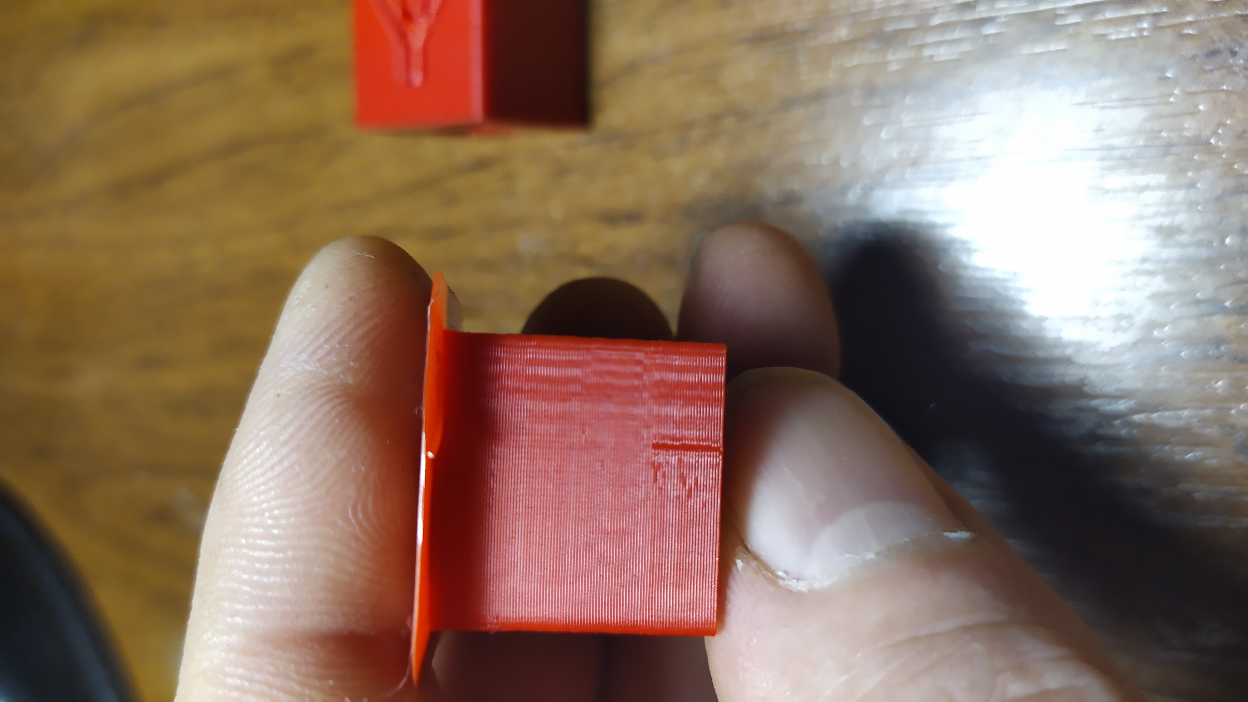

Принтер в работе уже более 100 часов. То ли я раньше не замечал, то ли этого не было, сказать не могу. Если посмотреть на ребро кубика то можно заметить что оно не ровное, то есть такое ощущение что периметр, то увеличивается, то уменьшается. При печати наблюдал и видел, плавное сужение периметра, а потом плавное увеличение .

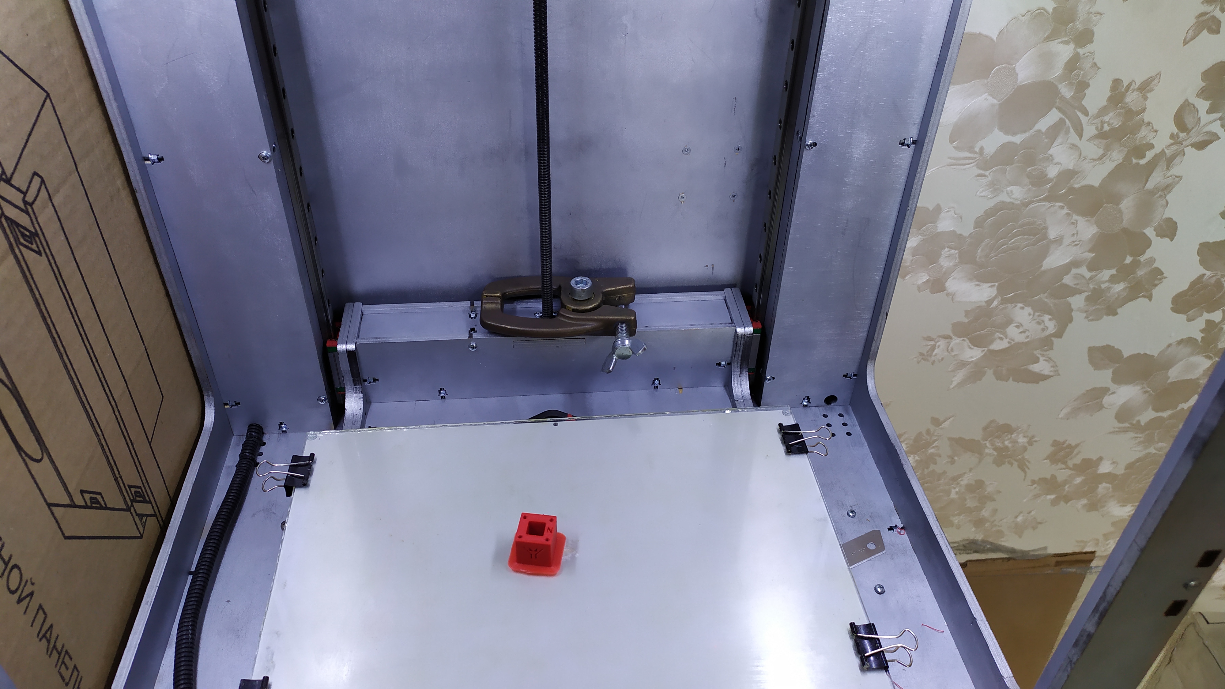

Винт на оси z стоит с шагом 2мм (за один оборот винта стол сдвигается на 2мм)

Кинематику недавно перебирал, менял балку оси х ставил новое крепление хотэнда с магнитами (убирл люфт каретки х)

На всех сторонах куба такая ерунда.

Ну вот тут-то нормально download/file.php?id=11334&mode=view .

это та же сторона куба сфотографировання под прямым углом. То есть, если смотреть прямо всё ок, а если смотреть на неё же но под углом то мы видим слоистость.
Непрочитанное сообщение Mazayac » 13 фев 2020, 22:22
Den1006, постарайтесь сверить периметр на одном уровне с противоположных сторон. Если с одной стороны выступ, а с другой напротив впадина - скорее всего это воблинг и надо разбираться с винтом и гайкой. Об этом же свидетельствует и довольно регулярный характер дефекта по высоте. Зря 2-миллиметровый шаг винта выбрали.

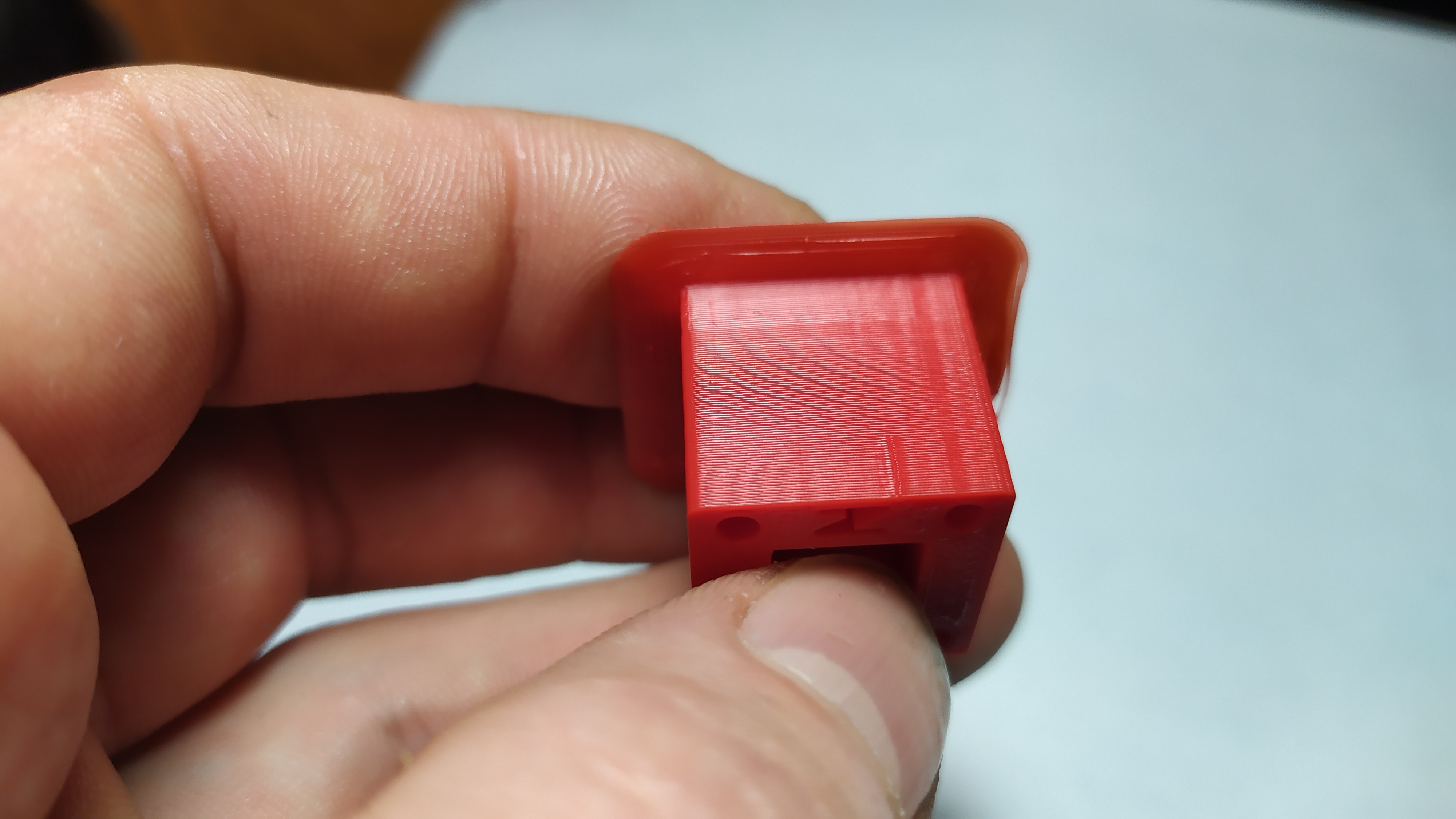

Ура, я победил воблинг! Но таким не стандартным методом, не думал что получится.
Вернее не я, а эта бубовина победила воблинг.
Было
Стало
Было
Стало

Дополнительный вес (любая гиря), чтобы продавить закусывающие Z-рельсы.
Непрочитанное сообщение Alex Post » 15 фев 2020, 15:58
В общем, обкатка возможно спасет. Что то подклинивает в оси Z и стол чуток подвисает на половину или даже на целый слой а потом срывается. В результате то слой выпирает (много пластика) то утягивается (мало).
