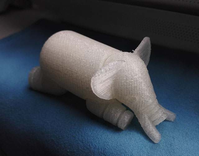

Дошли руки попробовать PLA в рамках ознакомления с технологией, и что-то я не впечатлен... Филамент - натуральный PLA от Greg. Для начала три часа убил, чтобы процесс хоть как-то пошел: Текучесть 150-160!(и то маловато по ощущениям); температура печати 230; температура стола 70; скорость 60. Напшикал любимого лака для волос. В итоге детальку еле оторвал от холодного стола - отквашивать в воде пришлось. Качество детальки в принципе на 3+ балла - на спине и на макушке слона отверстия не заполненные. Что я не так делаю?

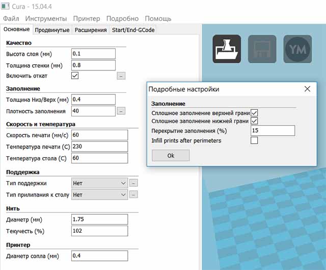

А настройки куры дефолтные? У меня как в первом посту настроено в общем...

Нажми на кнопочку справа заполнения ... что там стоит?

Непрочитанное сообщение Kaktus » 13 май 2018, 07:58

Непрочитанное сообщение foxmar » 13 май 2018, 08:07
Высоту слоя поставь 0,25, толщину 0,4

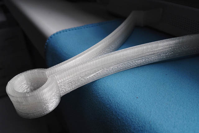

Я тоже так думал. По факту сейчас поставил 240 и процесс пошел :shock: При 200 вообще еле давит. Вроде как сам Грег рекомендует температуру до 230. Все равно странности какие-то. Напечатал прищепку:
Хотэнд 240; стол 70; высота слоя 0,25; толщина низа/верха 0,4; скорость 40.
Нижняя половина с элементами деламинации, верх вроде хорошо. Опыты продолжаются...
