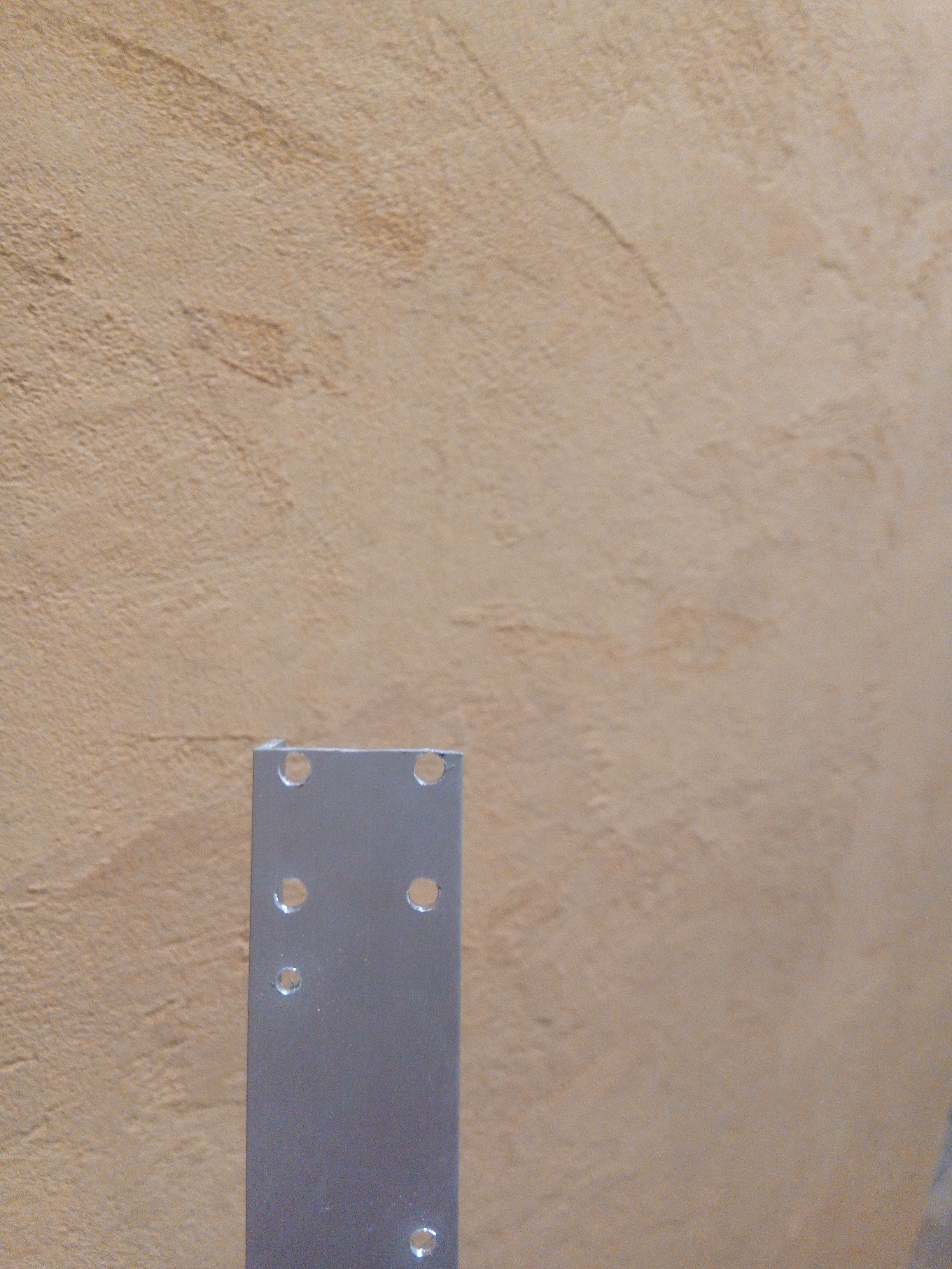

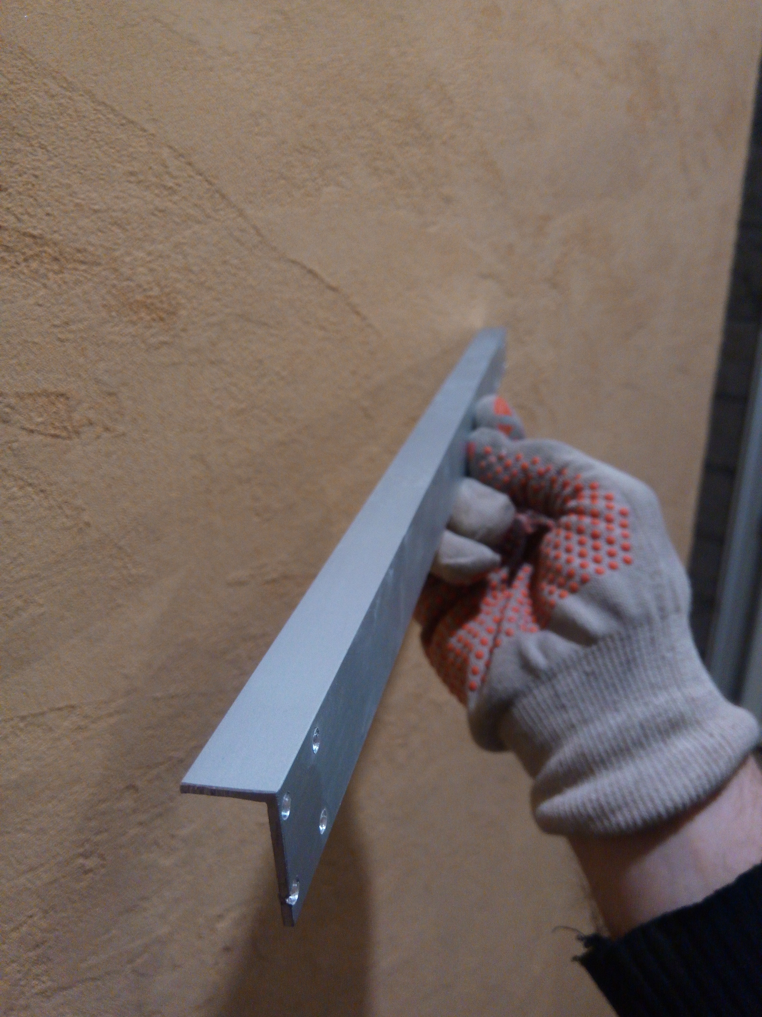

А отверстия под крепёж оси Х в балке по месту сверлить у меня балка не накернена
и последние отверстия крепления балки к каретке если рассверлить 3,5мм то отверстие с одной стороны не замкнутым получается. Сейчас на 3 мм рассверлил
- Сообщения: 11023
- Поблагодарили: 1039 раз
Так и должно быть. Проведите линию штангелем 4.5 мм от верхней кромки уголка, приложите рельс, отметьте 4 отверстия маркером. Кстати, китайцы научились рельсы правильно резать. Наверно, пора мне и под рельсы кернить.
В том, что отверстия будут незамкнутыми, нет ничего страшного. Но лучше пока оставить 3 мм, а рассверливать по мере надобности.
