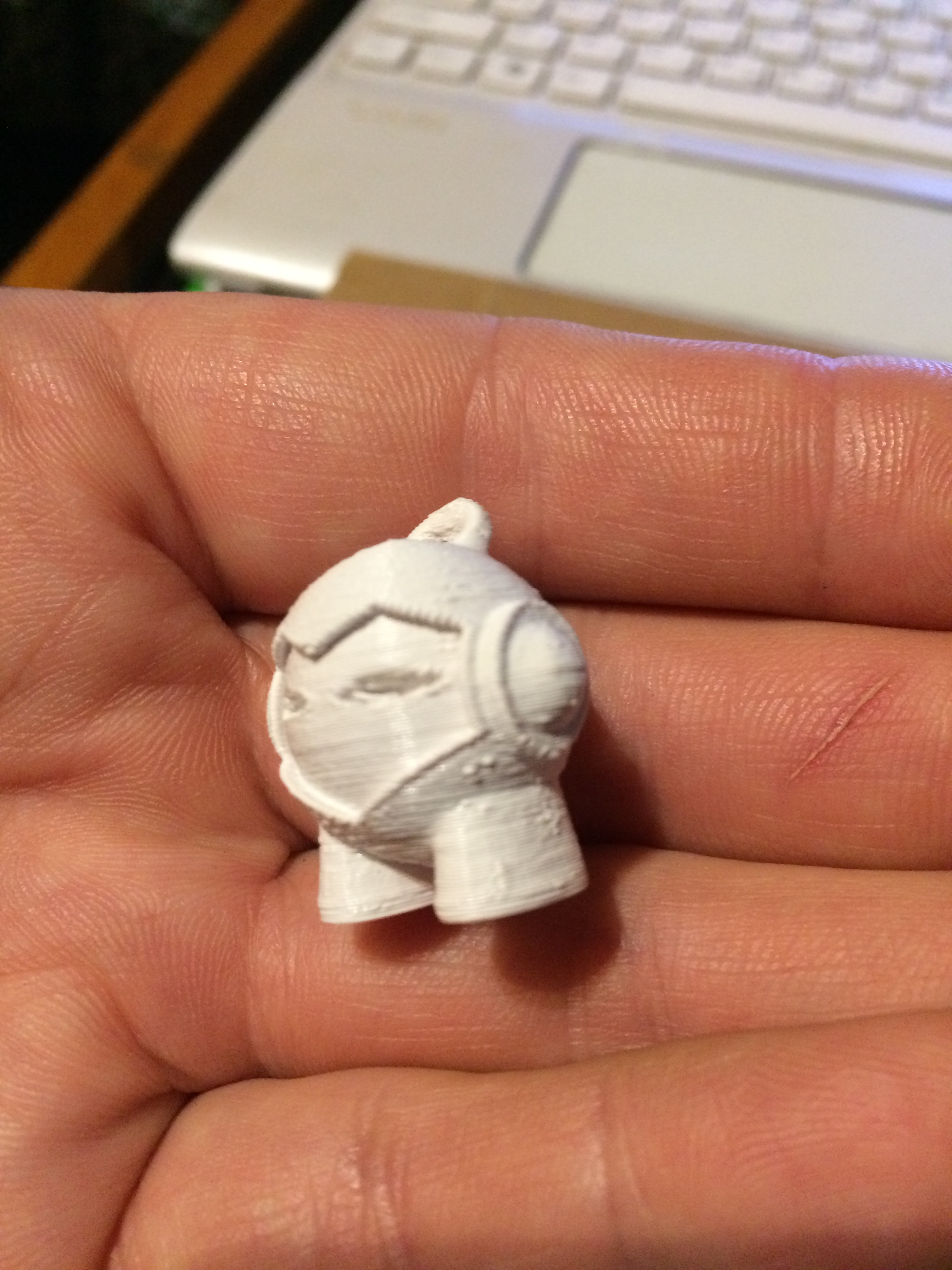

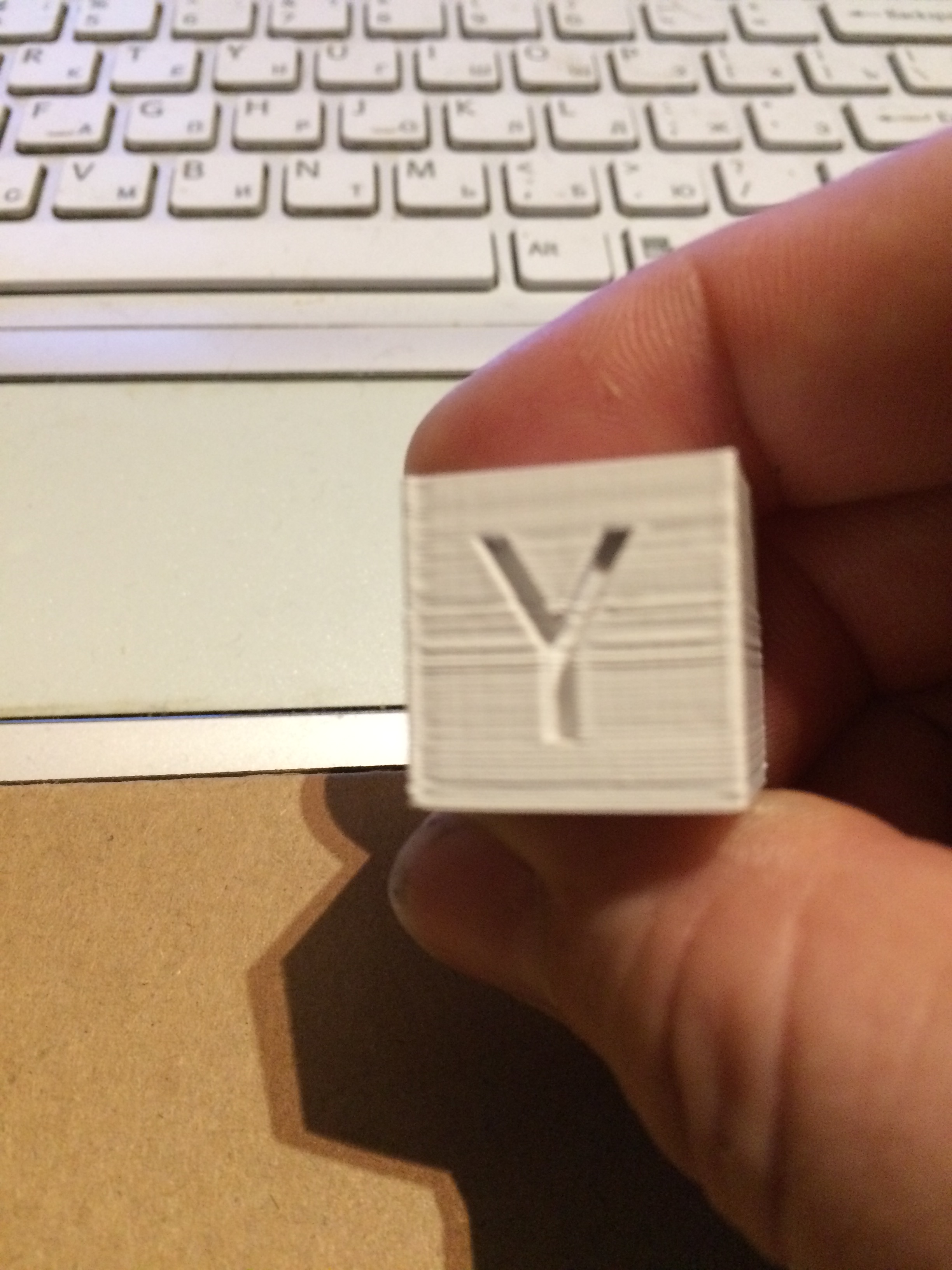

Непрочитанное сообщение antobel » 12 июл 2018, 20:21
evgenVST писал(а): ↑
12 июл 2018, 20:13
куда копать ?
если это ABS то в сторону обдува...

Непрочитанное сообщение evgenVST » 12 июл 2018, 20:24
antobel писал(а): ↑
12 июл 2018, 20:21
в сторону обдува.
Так вроде не надо его обдувать или по минимуму поставить ?
Непрочитанное сообщение antobel » 12 июл 2018, 20:31
у меня 60/255 - иначе то что на буквах корёжено :)

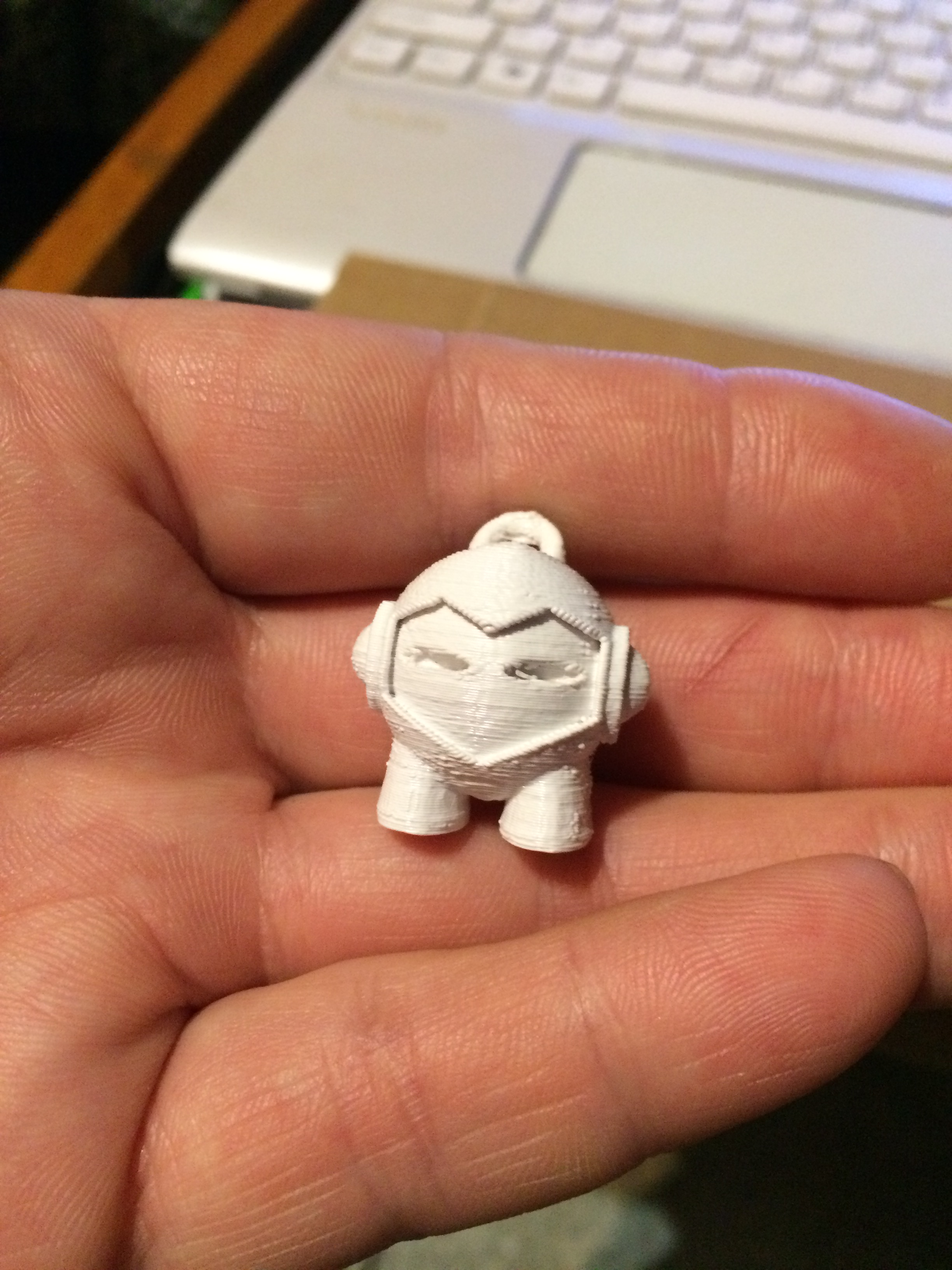

Непрочитанное сообщение evgenVST » 12 июл 2018, 21:24
С обдувом получше , но все равно в середине смещение небольшое . Может приработаться надо ?

Непрочитанное сообщение evgenVST » 12 июл 2018, 21:44
Космонавт-лошарик уже боле менее , значит приработаться надо.

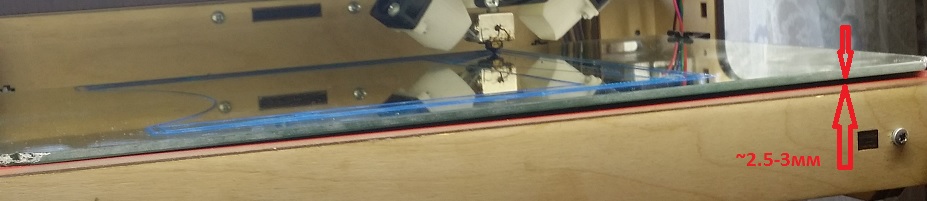

Непрочитанное сообщение AndrK » 13 июл 2018, 13:52
12 июл 2018, 12:36
А не пробовал ровнять снятый стол?
Пробовал, больше суток под "прессом" держал. Выровнялся, как только нагрел, опять винтом пошел(
Непрочитанное сообщение Kaktus » 13 июл 2018, 15:35
AndrK писал(а): ↑
13 июл 2018, 13:52
А стекло потолще поставить, чтоб не лопалось?

Непрочитанное сообщение Beer100 » 13 июл 2018, 16:18
А стол весь прогревается? Может только половинка?
AndrK
Сообщения: 758
Поблагодарили: 63 раза
Непрочитанное сообщение AndrK » 13 июл 2018, 16:53
Весь. Он и холодный такой же.

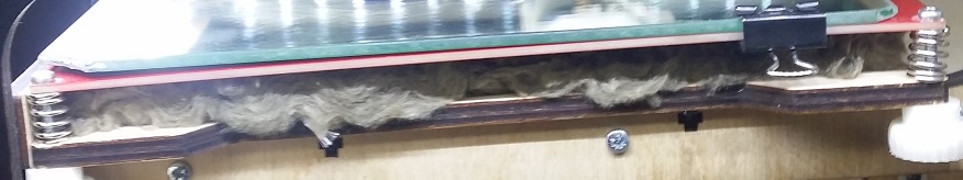

Непрочитанное сообщение Kaktus » 13 июл 2018, 18:45
Я правильно вижу, что текстолит с фанерным основанием контачит?
Непрочитанное сообщение Kaktus » 13 июл 2018, 18:50
Сделай фото стола сбоку

Непрочитанное сообщение AndrK » 13 июл 2018, 21:04
13 июл 2018, 18:45
Нет. Не контачит.
13 июл 2018, 18:50
Непрочитанное сообщение Kaktus » 13 июл 2018, 22:17
Иллюзия значит:) Возможно отверстия не совпадают, и столу выгибаться некуда? Рассверлить немного попробовать. Фанерную часть возможно разумнее...
Непрочитанное сообщение Kaktus » 13 июл 2018, 22:21
Если китайцы его выгнутым засверливали, то при выравнивании отверстия в стороны уходить должны по логике вещей :)
