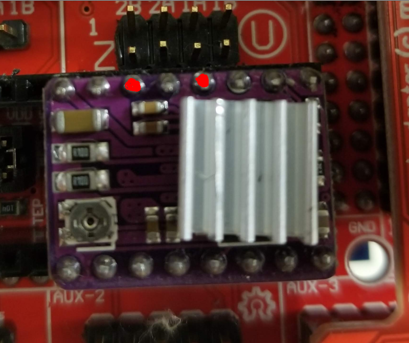

Здравствуйте, собираю электронику, прошил ардуинку, подключил движки, драйвера, питалово, перемычки драйвера экран и в итоге движки Z и экструдер не пашут.
На Z все выводы аналогичны по напряжениям оси X но на этих выводах по 0.03в когда на X на этих выводах есть напряжение(вроде как 24в) драйвер на оси Y работает корректно

Daeamon писал(а):
12 фев 2019, 22:56
Вот тут недавно обсыждали подобную ситуацию viewtopic.php?f=5&t=80&start=1125#p35990 .

Непрочитанное сообщение Daeamon » 12 фев 2019, 23:11
12 фев 2019, 23:02
ситуацию
пропаял эти контакты заработало... что за дичь китайцы реально такое г...о клепают? экструдер так и не завелся попробую перенпзначить.
upd:
не нифига z обратно отвалился п экстпудер так и не пашет.
по ссылке почитал, так у нас же одно свободное место под драйвер, соответственно оживить можно только одну ось или я что то не так понимаю?
upd2
прошил марлин из шапки, z осью и экструдером вообще нельзя управлять, х мотор нее крутится. короче я так понимаю рампс дохлый?
еще я менял транзистор на irlb3813 может я его неправильно припаял?) ставил точно так же как старый я так понимаю они идентичны по ногам и расположению теплоотвода?

Daeamon писал(а):
12 фев 2019, 23:11
Дело случая. При том редкого. У меня из нескольких десятков (даже под сотню уже, наверно) установленных в принтеры Рампсов и Ардуин проблемы были с 2-3 штуками в виде соплей припоя. Всё было отремонтировано за несколько минут методом визуального осмотра и отковыривания скальпелем соплей. :)

Daeamon писал(а):
13 фев 2019, 19:48
поменял рампс, не помогло 0(
А случаем фильтры диодные под драйвера не ставили? Которые отдельно продаются и ставятся между РАМПСом и драйвером.
Сообщения: 11007
Поблагодарили: 1037 раз
Непрочитанное сообщение 3D-SPrinter » 13 фев 2019, 20:12
Daeamon писал(а):
13 фев 2019, 19:48
Ну правильно, неисправность Рампса - очень редкое явление. Как и Адуины. Чаще всего проблемы бывают с драйверами / проводами / моторами. Китайские провода в разъёмах могут быть перепутаны. Тестится методом тыка - т.е. заменой на соседние драйвера / провода / моторы. Иногда оптический концевик моск имеет - вроде и работает (мигает светодиодом), но постоянно разомкнут, и стол только вверх едет.

lilden2008 писал(а):
13 фев 2019, 19:59
фильтры
как раз с ними на х и у на 2208 все нормально работает)))

Непрочитанное сообщение Daeamon » 13 фев 2019, 21:00
13 фев 2019, 20:12
концевик
концевики подключать отключал не помогает
