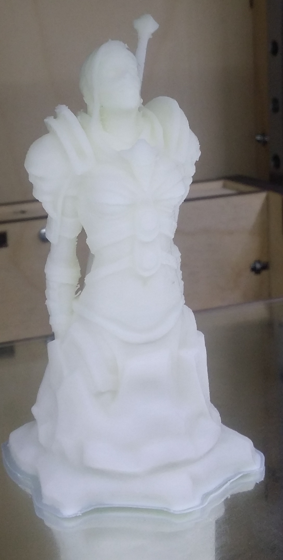

Вот модель, которую я упорно пытался вчера печатать PLA.
ABS от fdplast, температура 245, стола 115, сопло 0.4, слой 0.1, клей the3dm, скорость 100.
На мой взгляд, так себе. Видимо ретракт, хотя стоит 9 длина, 80 скорость.
Может боуден укоротить?

Стол 110 вполне хватает. Скорость слишком высокая. Для наружного слоя максимум 40 для приличного качества, у меня вообще 30 стоит. Чудес не бывает - каким-бы скоростным СПринтер не был, чем выше скорость - тем ниже качество. Я вообще на 60-80 печатаю. :)
От слайсера качество тоже зависит.

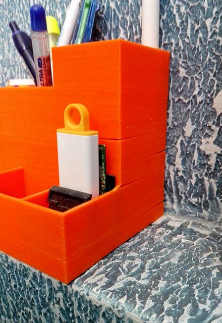

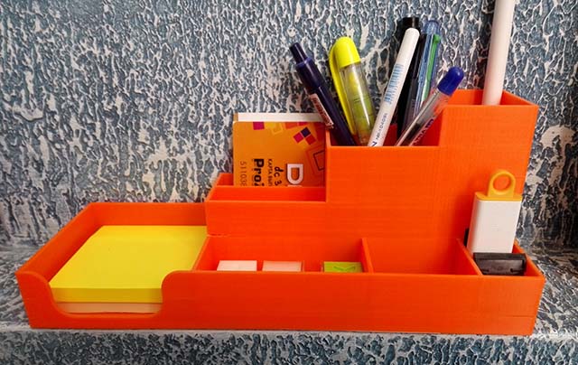

Я в самом начале органайзер себе нарисовал и напечатал:
250/90. На расслабоне после греговского АБС из ДНСовского при 240С... Разорвало в пух и прах :shock:
А так, смотря какой корпус, можно и из АБС попробовать. Термокамеру из пупырки обязательно, и температуру экструзии повыше...
Маленькие ~70/90 вообще без проблем:
