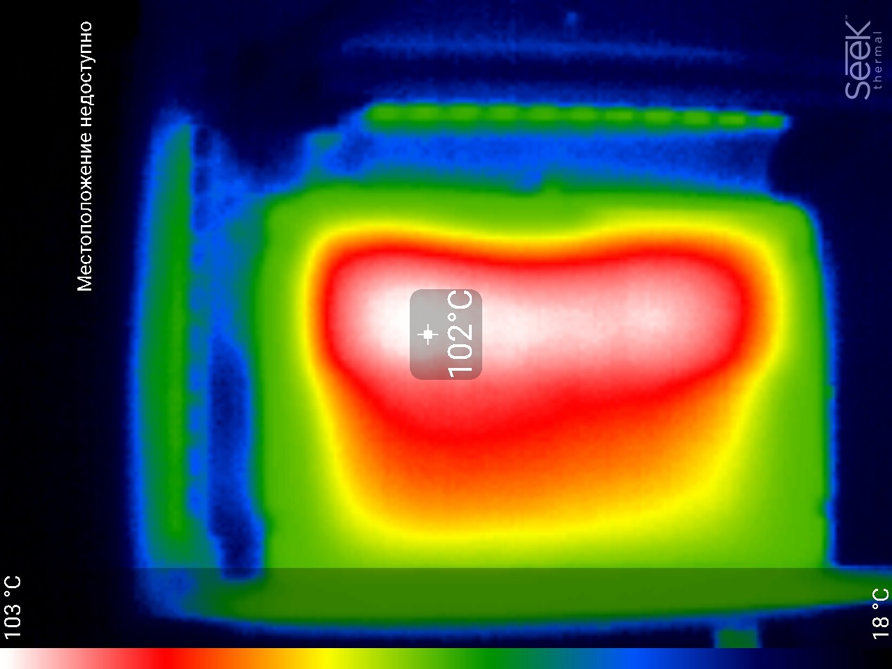

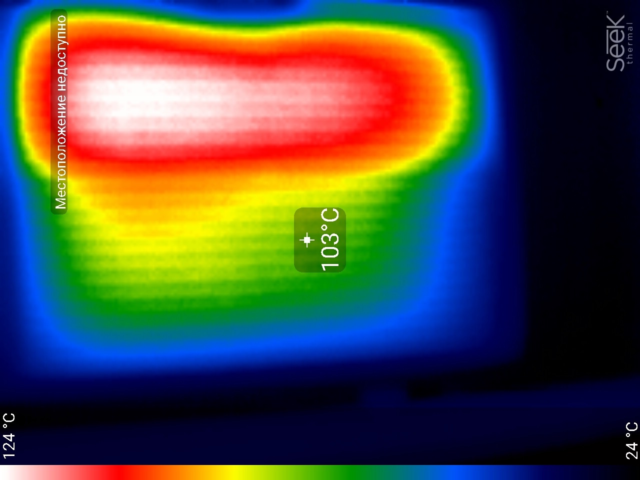

Непрочитанное сообщение AndrK » 08 апр 2019, 21:37
Термофотки стола с широкими дорожкам запитанного от 12В.
Голый текстолит без стекла. Как и предполагалось. Столик греется неравномерно. Более того. Он греется неравномерно в пределах одной секции.
Тут прогретый стол. Целевая 110 по датчику. Время выдержки ~10 мин.
Вывод банальный. Который напрашивался по ощущениям. Столик такого типа при питании от 12В непригоден.
