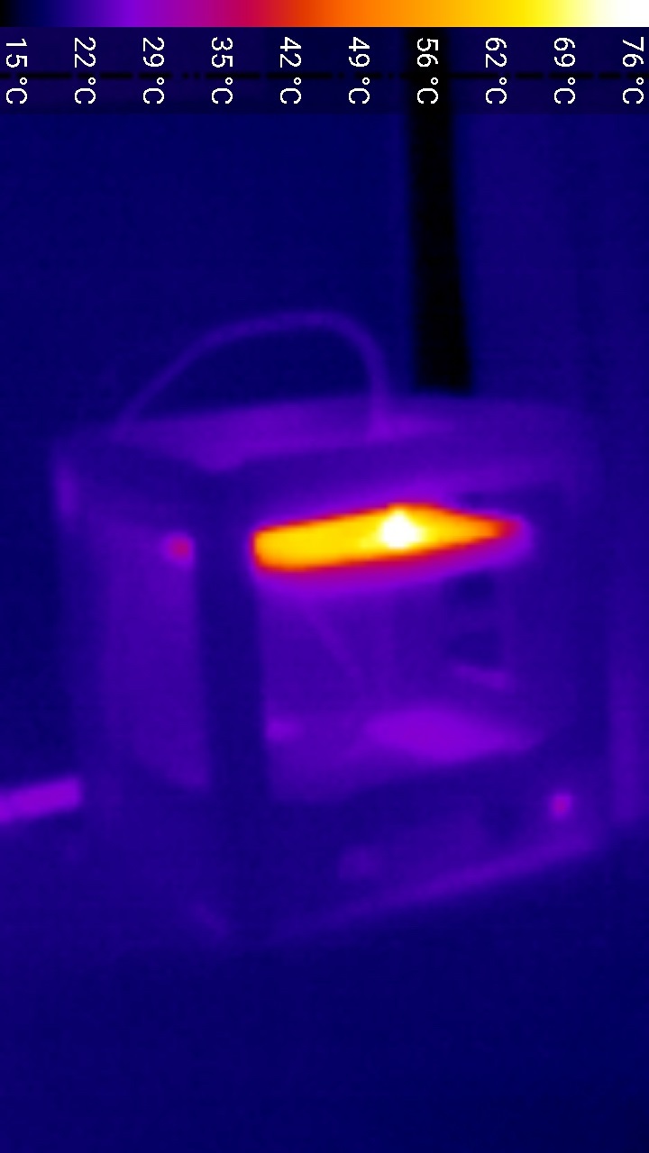

10 апр 2019, 20:03
Это со стеклом снимок?
Со стеклом. "Нижняя" секция, которая ближе к пользователю, когда он смотрит на принтер спереди, греется слабее. Но это и понятно, достаточно посчитать витки миандра. Это и без тепловизора было очевидно. В одном углу деталь оплывает. В другом отлипает.
Перешел на 24В. Картина гораздо радужнее) Самое интересное, что разработал столик не сумрачный китайский гений... Видимо "улучшили конструкцию". Интересно было бы сравнить с оригинальным RepRap. Его, продают, и цена не сильно выше алишки...
Непрочитанное сообщение Alex Post » 10 апр 2019, 21:23
В "оригинальном" дорожки вдвое уже и четыре секции. Поэтому равномерность получше.

Тут причина банальна. БФ. Лак The3D, видимо, более нежный. Мерить, смысла нет. И так все понятно. Сопротивление секций разное... Более-менее приличным мультиметром разница видна.
Тепловизор штука прикольная)

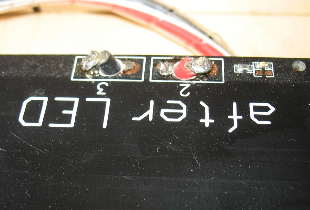

Непрочитанное сообщение DoctoRentgen » 06 июл 2019, 19:16
Наступил на грабли:
22 июн 2018, 07:37
Термистор клеится снизу (необязательно в отверстие). Под провода я сверлю дырки 2 мм, завожу провод снизу и припаиваю.
Просверлил дырки и завел провода в стол снизу. Но чуть не довел изоляцию провода до верхнего края стола. Спустя некоторое время получил КЗ. Перепаял провода так, чтобы они изоляцией выходили из дырок. И сами отверстия нужно было сместить к краям площадок: черного вправо, красного - влево.
Непрочитанное сообщение Alex Post » 06 июл 2019, 20:40
Чтоб не было КЗ - нужно снизу фольгу раззенковать большим сверлом, десяткой например. То что ты с изоляцией пропустил - неплохое решение, но изоляция от нагрева через некоторое время может просесть и опять коротнуть.

Непрочитанное сообщение 3D-SPrinter » 06 июл 2019, 21:24
DoctoRentgen писал(а):
06 июл 2019, 19:16
Само-собой на алюминиевом-то столе! Я же писал о текстолитовом столе.
06 июл 2019, 20:40
Да это вообще алюминиевый стол. Не надо его сверлить.
Непрочитанное сообщение Alex Post » 06 июл 2019, 22:14
А, алюминиевый то конечно. Я чёт подумал что это текстолитовый черный. Сейчас присмотрелся - точно, алюминий. Алюминиевый сверлить плохая идея вообще: можно словить КЗ даже просто от сверловки, там слой изолятора мизерный...
