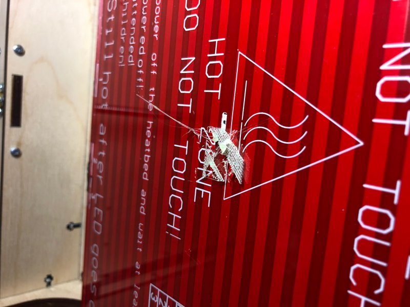

Тогда едем дальше: высоту слоя поставь для начала 0.2, чтоб час не печатать. Верх-низ лучше 0.8-1, чтоб точно закрыло верх. Если пластик АБС от FDplast, как все тут любят, то сопло 250*, стол 100* -110* и пробуй :) Чем мазать стол - вопрос почти философский. Из "простого" я предлагаю пиво, отлично работает БФ-2 на спирту, клей-карандаш можно... клей ПВА. Ну и классика от Андрея Спринтера - лак Лонда Про, которого я так и не попробовал :)

У меня ПЛА PETg. Попробую на чистое стекло печатать.
параметры поменял.

Так ПЛА или ПЕТ-Г? Немножко разные температуры... 200-220 и 230-240 где то.

ПЕТ-Г
230 ставлю?
А стол 70?

230 ставлю?
А стол 70?
Где то так.

ЧТо-то не клеется, по-моему. Стол 80 стоял. Продавец обещал, что на чистый стол идеальное прилипание будет.

Просто на обезжиренное стекло печатал? Или разговор о продавце клея идёт?

Судя по просветам между "дорожками" первого слоя - зазор великоват.
Да, без клея на обезжиренный.
Зазор между соплом и столом?
Вроде листик в притирочку проходит...
