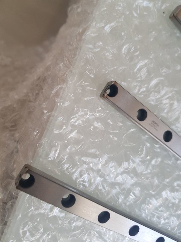

А стойка там зачем? Перпендикулярность реза в спринтере абсолютно пофигу. Разве что с эстетической точки зрения важно ;) Да и с размерами ИМХО +- пару миллиметров роли не сыграет. Главное чтоб по отверстиям симметрично было, вот тут то при заказе "на стороне" могут и накосячить, порежут как им удобнее.

Alex Post, бывают и такие чудеса
Крайне не хотелось бы такое получить

Непрочитанное сообщение Alex Post » 11 сен 2019, 11:53
Stein писал(а): ↑
11 сен 2019, 09:51
Так вот и я о том же, что надежнее самому напилить. Ну или четко отсылать чертежи, сколько мм должно быть до крайних отверстий. Чтоб потом предъявы если что предъявлять. А пилить - что там пилить то. Поставил диск потоньше, чтоб меньше рельс греть, разметил да и шмоляй себе :) Еще раз повторю: погрешность 1-2мм и неперпендикулярность реза роли никакой не играют.

Как думаете, при покупке рельс лучше сразу заказать резку или самому порезать?
Я бы сам порезал. Хотя, без стойки для болгарина это делать неудобно, но вполне возможно. Главное - не торопиться и не перегреть.
А если уж пилить на стороне, то нужно обязательно послать им чертежи с размерами и расположением отверстий на рельсах относительно резов.
