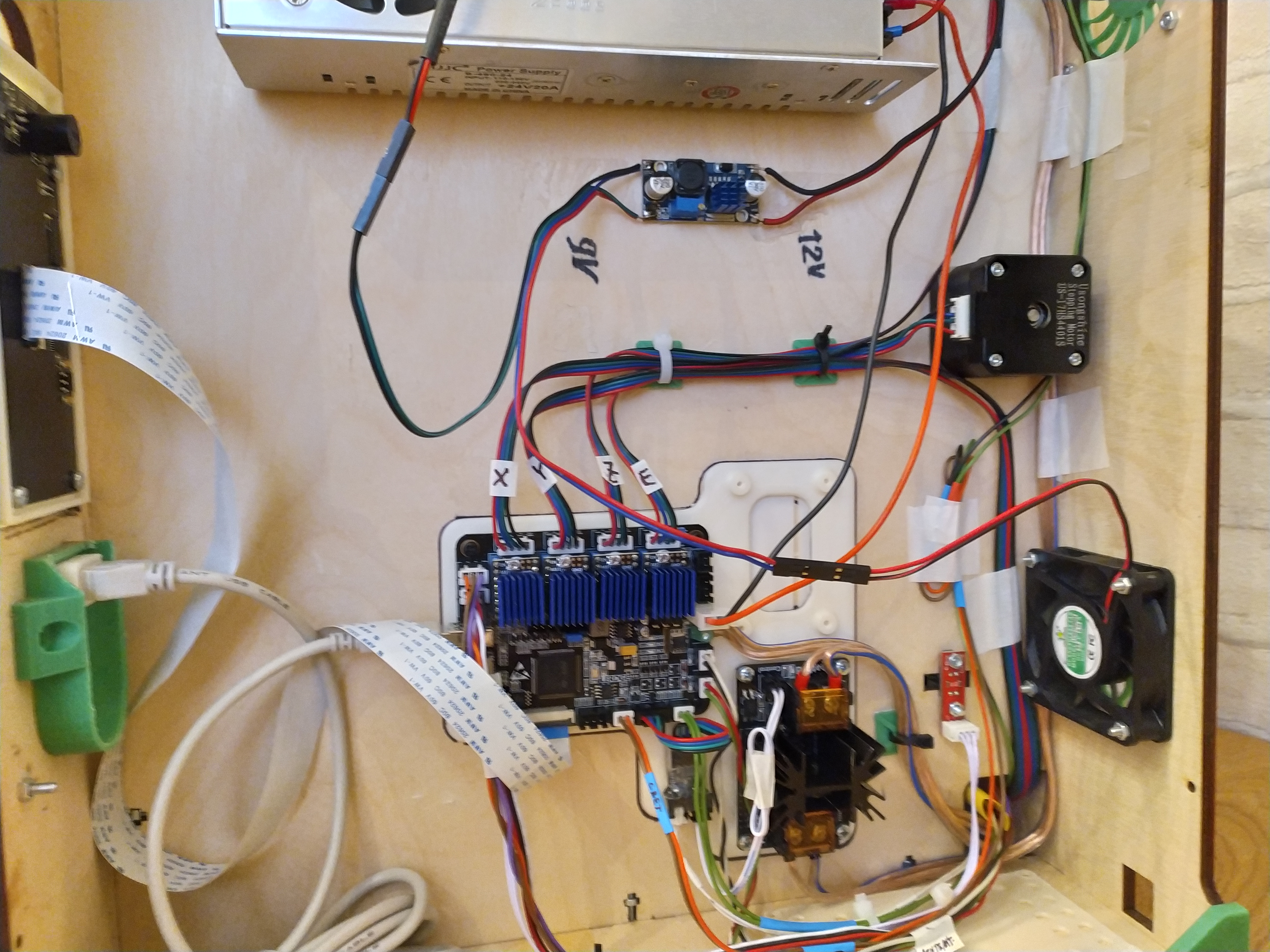

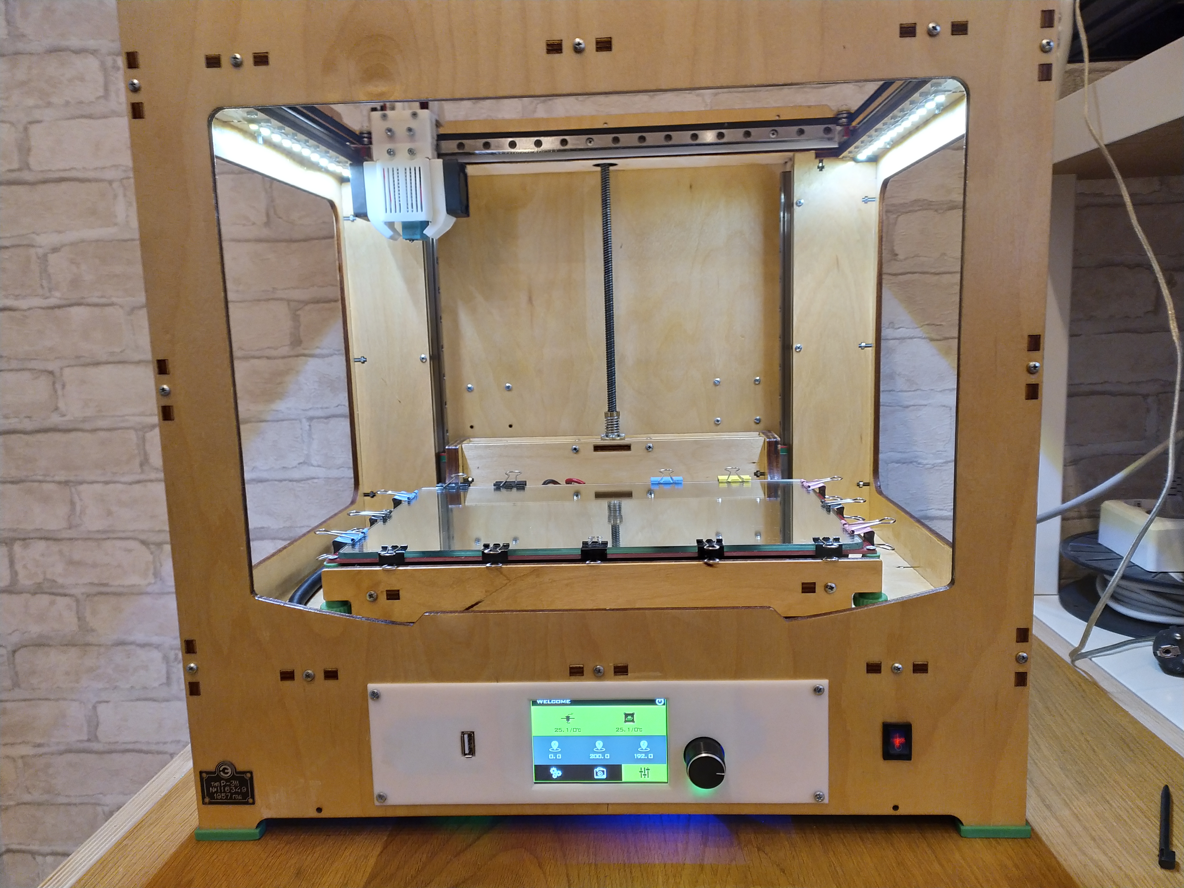

Закончил внешнюю и внутреннюю переделку фанерного 232 под Lerdge.
Изображение[attachment=1]IMG_20200823_174002.jpg[/attachment
плату закрепил на панели, немного не расчитал место под будующую плату управления питанием. Приклеил ее на 2- х сторонний вспененый скотч. Оч крепко, а если надо срезается ножом. Лицевую сделал так чтобы закрыло все отверстия. Приклеил на цианакрилат, потом всеже и болты дабавил.

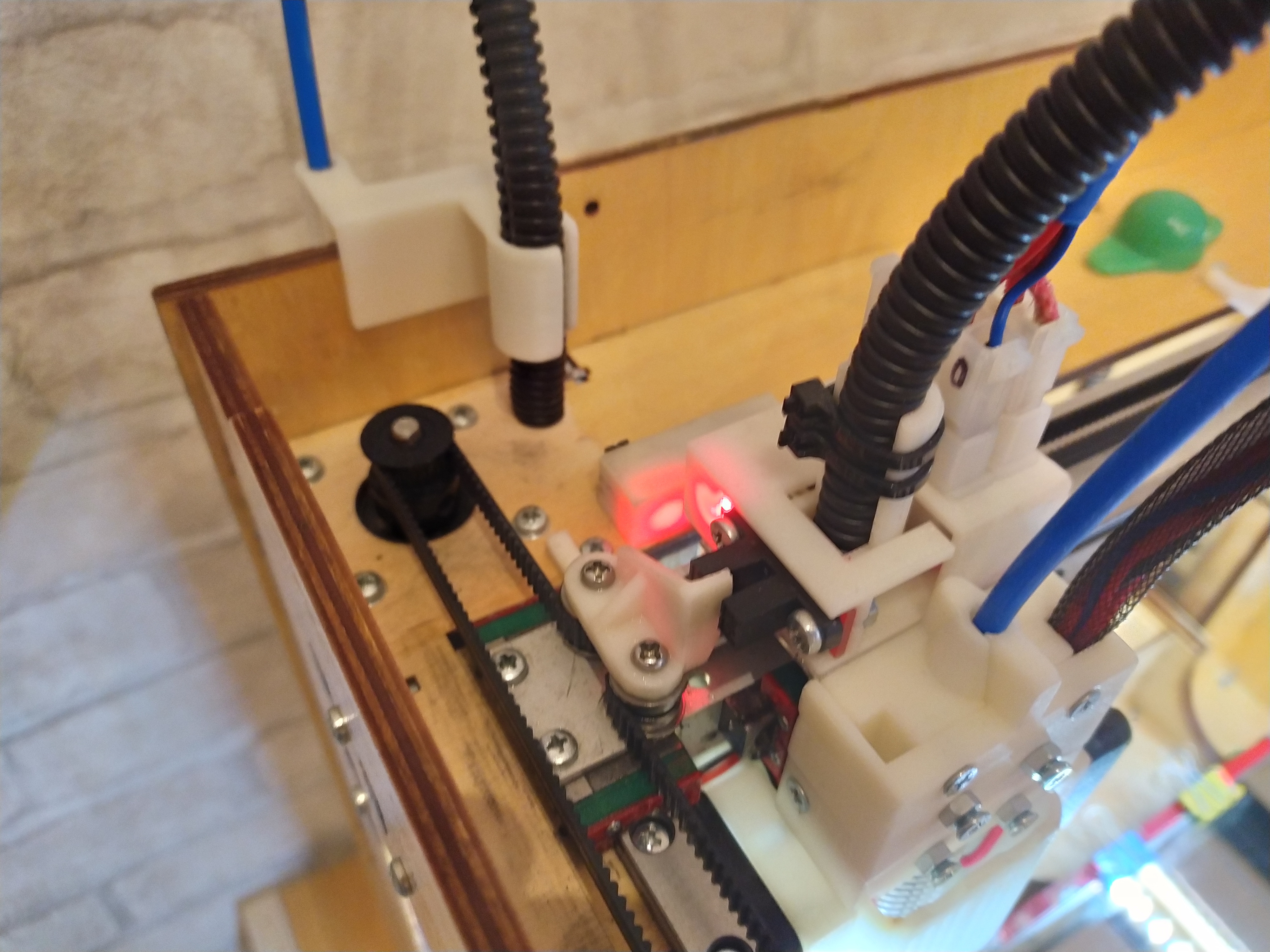

Решил поставить лердж после переделки головы, меня всегда напрягали торчащие провода
все концевики перевел на оптику, разьем сверху двойной молекс- лекго достать, держит нормальный ток. если кому надо модели сброшу.
alexhorsh
Сообщения: 13
Зарегистрирован: 18 ноя 2018, 16:33
Поблагодарили: 5 раз
Непрочитанное сообщение alexhorsh » 23 авг 2020, 18:20
голова снимается целиком с каретки, вместе с трубкой боудена. Часто надо менять сопла, смена занимает 2-3 мин и просто: выдернул филамент, выдернул трубку боудена, отключил разьемы, открутил блок. В обратном порядке поставил.
Непрочитанное сообщение Alex Post » 23 авг 2020, 20:26
alexhorsh писал(а): ↑
23 авг 2020, 18:12
Очень даже симпатично получилось.
AHTOH
Сообщения: 679
Благодарил (а): 51 раз
Поблагодарили: 40 раз
Непрочитанное сообщение AHTOH » 23 авг 2020, 22:17
23 авг 2020, 18:20
Честно говоря, ничего не понял. Если всё отсоединили, то банально подключается другая такая же, с другим соплом. А если чего то откручивать, зачем всё отсоединять тогда?
alexhorsh
Сообщения: 13
Непрочитанное сообщение alexhorsh » 23 авг 2020, 22:49
да другая голова с другим соплом, быстро и просто.

Непрочитанное сообщение IslandSky » 24 авг 2020, 07:46
23 авг 2020, 22:49
файлы к печати:
А каким материалом печатали?
Непрочитанное сообщение Alex Post » 24 авг 2020, 07:54
Вокруг головы АБС, ну на крайняк ПЕТ-Г. А панели-держалки из чего хочешь можно, хоть из флекса :lol:

Непрочитанное сообщение alexhorsh » 24 авг 2020, 11:34
печатал все абс, 2 периметра, заполнение на 40℅. неудрбно было сопла менять и смазывать вентиляторы, а так на стле разложил, поменял, смазал. lerdge понравился тем что переходя с вулкана на обычное сопло не надо прошивать принтер.
