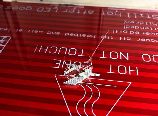

Вернусь ко вчерашней печати. Получил вот такой результат.
Замерил колбаску. Она 0,3 мм. Маловата? Как увеличить?

Это ни о чём не говорит. Пробуйте печатать на лак для волос, и всё должно получиться.
И ещё, в который раз рекомендую - начинать с АБС. Это самый простой и предсказуемый пластик.
И только потом можно экспериментировать со всеми остальными материалами.

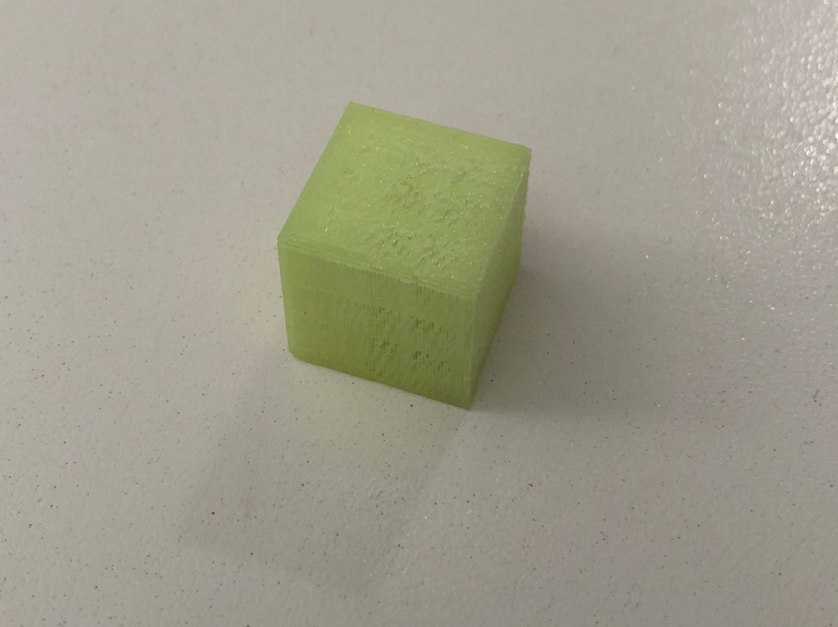

Ура!!! Мой первый кубик!!!
Получился очень воздушный В него отлично наливается и удерживается вода. ))

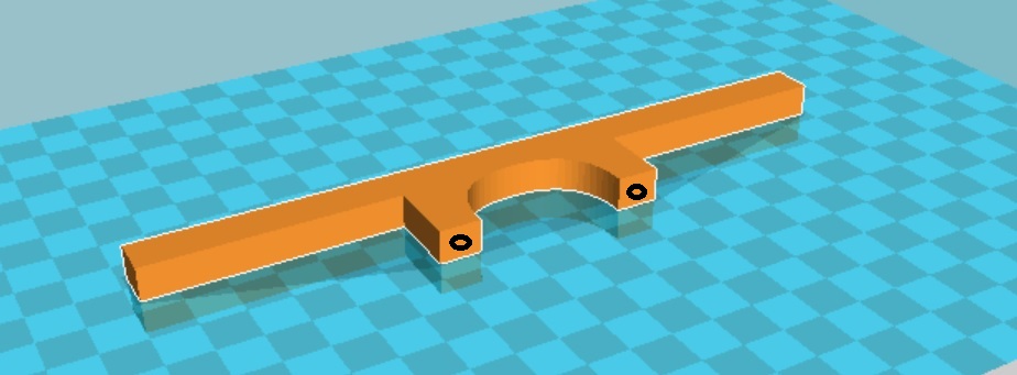

Ребята, коль принтер заработал нужна срочно одна деталь. Пока не разобрался с Курой, подскажите, какие настройки выставить, что бы получить высокую прочность. При этом особого качества поверхности не требуется. Лишь бы напечаталось побыстрее.
В наличии есть только ПЛА и ПЕТ-Г.
Форма простая (длина 20 см). Черными кружочками отмечены места для сверления под болт, который должен стянуть такие две детали в зеркальном отражении.
Печатать лучше сразу две или по одной? Или сразу четыре?
Непрочитанное сообщение Alex Post » 24 июл 2018, 00:37
Я бы печатал по одной из пет-г. Но у тебя с экструзией явные проблемы, судя по зелёному кубику. Надо бы экструдер откалибровать, прежде чем что то путное печатать. На глаз - процентов на 20 нужно добавить подачу.
