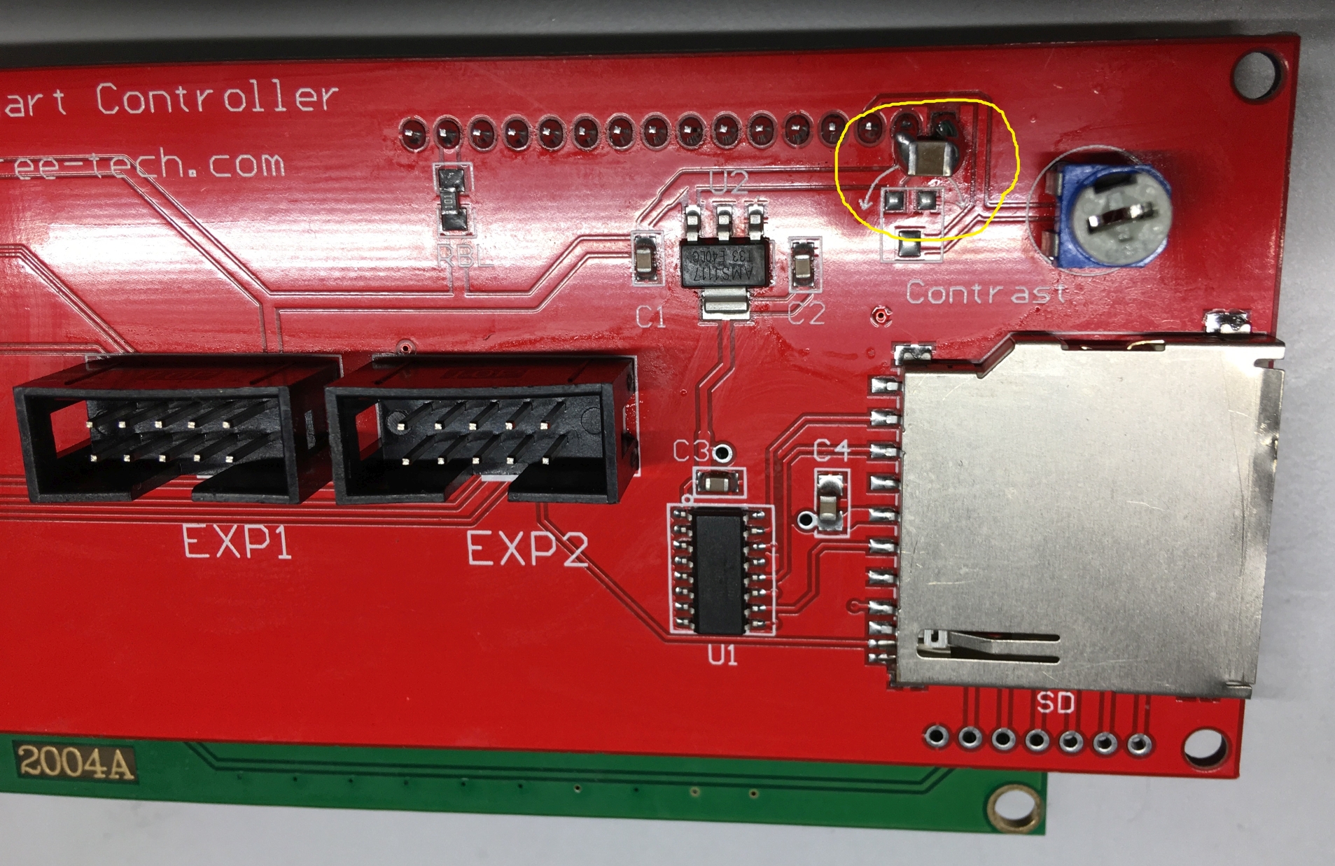

Непрочитанное сообщение Mazayac » 03 янв 2021, 16:12
Beer100 писал(а):
03 янв 2021, 00:22
Может кондер по питанию побольше поставить?
Писал на этом форуме, мне помогло припаивание конденсатора прямо на индикатор. Керамика 10 мкф, между 1 и 2 ножками.
Непрочитанное сообщение Mazayac » 03 янв 2021, 18:32
Beer100, до установки кондёра по любому чиху сбивались символы, и это при том, что лежало всё подключенным на столе, без нагрузки на шаговики.
Beer100
Сообщения: 533
Откуда: Минск
Благодарил (а): 26 раз
Непрочитанное сообщение Beer100 » 03 янв 2021, 18:45
Попробую. Но у нас, наверное, разная природа сбоя. У меня не первый год все работало под нагрузкой без сбоев.
Непрочитанное сообщение Mazayac » 03 янв 2021, 18:55
Beer100 писал(а):
03 янв 2021, 18:45
Если питание "на грани" стабильности - какая-нибудь деградация электролита в БП со временем может всё это добро вывести из равновесия.
Вообще китайцы - как разработчики, так и производители экранного шилда плевать хотели на элементарные правила - ведь точно такого же конденсатора не хватало и у разъёма SD карты (С4 припаивал сам), и с ней встречаются у народа проблемы.
Непрочитанное сообщение Alex Post » 04 янв 2021, 15:24
Mazayac писал(а):
03 янв 2021, 18:55
Ну китайцы тут особо не при чем. Они просто клепают "разработанный" репрап сообществом опенсурсный экран, не парясь в его нюансах.
