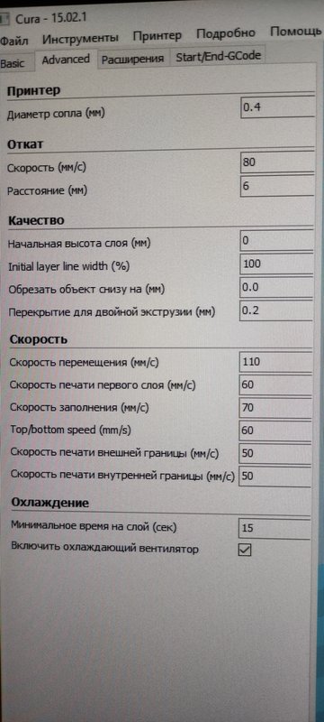

Kaktus писал(а):
24 ноя 2021, 16:32
TDA, И скорость печати уменьшите...
Спасибо! Какое значение адекватно для АБС?

Непрочитанное сообщение 3D-SPrinter » 24 ноя 2021, 18:26
TDA писал(а):
24 ноя 2021, 18:09
Я всё печатаю на одной скорости 80 (в том числе первый слой).

Непрочитанное сообщение TDA » 24 ноя 2021, 23:44
Хм. У меня 70 стоит, а первый 60.
Sprinters: Pro Techno
Сообщения: 11056
Непрочитанное сообщение 3D-SPrinter » 25 ноя 2021, 02:53
Я печатаю на старые запасы лака для волос Лонда Про. Это лучший в истории адгезив. А на энтеродез липнет немного хуже. Так что 60 первый слой самое то. Ну и стекло желательно мыть с мылом перед покрытием адгезивом.

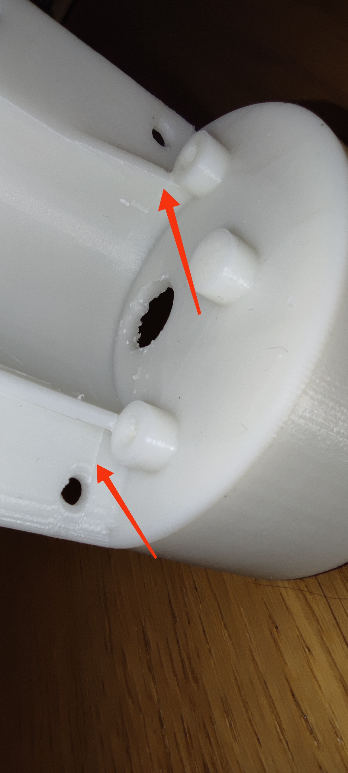

Непрочитанное сообщение TDA » 27 ноя 2021, 12:09
Так-с... Всем здравствуйте! Я снова за помощью.
Сварганил некоторую детальку, но у нее недостаточная прочность между слоями. Причем она только в одном определенном слое, там где завершаются печататься три небольших цилиндриков (см. картинку). В чем причина? Слишком долгий слой, остывает?

Непрочитанное сообщение TDA » 27 ноя 2021, 16:50
Похоже, все проще. Недостаток самой конструкции: место стыка окончания цилиндров с ребрами действительно самое нагруженное при сгибе. Буду думать, как укрепить.

Непрочитанное сообщение Mazayac » 27 ноя 2021, 22:33
TDA, есть и такой эффект, когда ровно по границам горизонтальных отверстий происходит искажение детали (лёгкий сдвиг слоёв), возможно с попутным её ослаблением.
Точную причину я не осознал, возможно это следствие неравномерности подачи пластика после резкой смены скорости сопла на поворотах...
Но на фото конечно 100% уязвимое место - тонкая стенка, ослабленная отверстиями.

Непрочитанное сообщение 3D-SPrinter » 27 ноя 2021, 23:43
Mazayac писал(а):
27 ноя 2021, 22:33
Это чаще всего слайсер косячит. Если слайсер не накосячил, то дырки на стенках нормально печатаются https://youtu.be/sbGDOyZpqsg?t=127 .
В ослабленных местах модели можно делать глухие отверстия диаметром 2 мм и завинчивать туда шурупы 2.5х25 мм. http://images.vfl.ru/ii/1580169091/c4c2 ... 348791.jpg Просто ради увеличения прочности детали, сами шурупы ничего не держат.

Непрочитанное сообщение TDA » 28 ноя 2021, 00:51
Mazayac писал(а):
27 ноя 2021, 22:33
Полезный совет, Андрей! Спасибо!
Слайдер лучше поменять?
Я ещё думал, что, возможно, у меня в автокаде, при объединении тел, микро щели остаются...

Непрочитанное сообщение 3D-SPrinter » 28 ноя 2021, 01:00
TDA писал(а):
28 ноя 2021, 00:51
Это по желанию. Мне старой Куры в 90% случаев хватает. Просто надо держать в голове и учитывать все её косяки. Например, стенку толщиной 1.2 мм она чётко в три линии напечатает, а на стенке 1.3 мм сделает кучу лишних движений. Ещё можно развернуть модель другой стороной и посмотреть по слоям, чего она там наворочала, иногда помогает. А можно принудительно в Прюше-слайсере всё оптимизировать. Это дольше, но эффективнее.

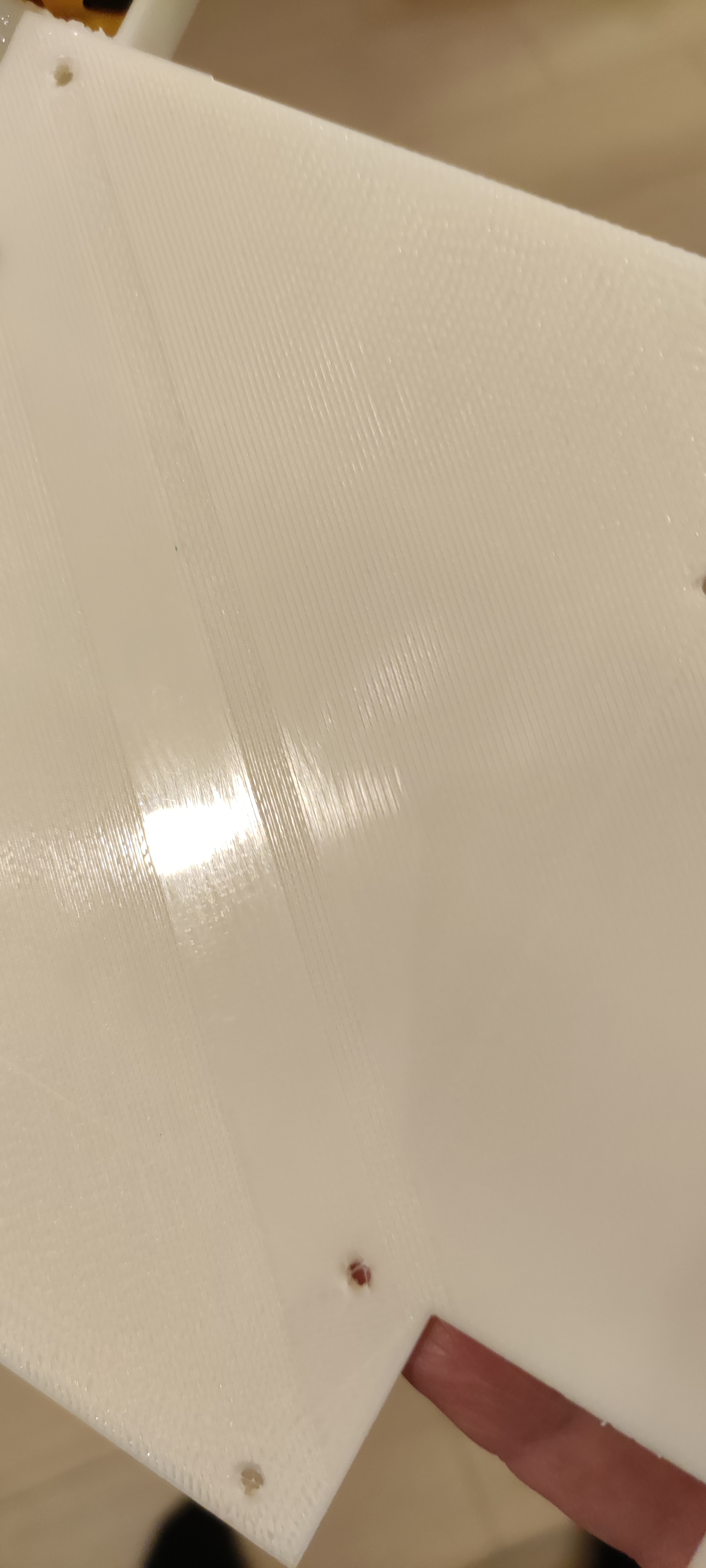

Непрочитанное сообщение TDA » 29 ноя 2021, 21:27
И снова я, здравствуйте)
О чем могут свидетельствовать такие пропуски в слоях. Это, понятно, нулевой слой, но и при печати других такие были. Кура?

Непрочитанное сообщение 3D-SPrinter » 29 ноя 2021, 21:31
TDA писал(а):
29 ноя 2021, 21:27
Кура?
Нет, это не Кура, это забитый хотенд. Если термобарьер 4.1, то нужно подрезать трубку боудена и вставить её плотно до сопла. Возможно, ещё почистить сопло, или заменить на новое. Короче, пора хотенд перебрать и обслужить.
