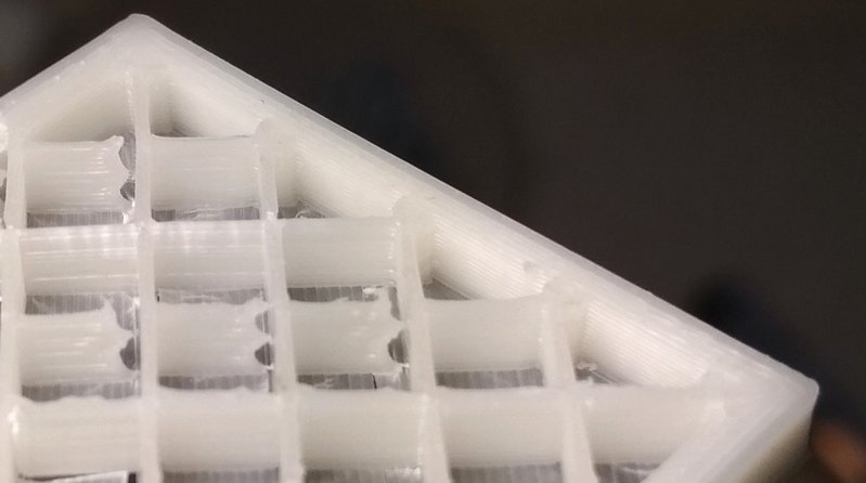

Небольшой отчет. Наконец дошли руки взяться за принтер. Перешился на последний Марлин, сделал кастомное меню разогрева, которое пищит после нагрева стола, сделал писк после окончания печати, все работает отлично - очень доволен! Можно не бегать из другой комнаты постоянно )
Но главное решил проблему с разрывающимся заполнением, если кто помнит - спрашивал раньше, мы тут бились некоторое время, но безрезультатно.
Все оказалось просто - заменил барьер на модный биметалл, вместо сквозного тефлона, который уже бедняга обуглился аж, и поставил новое улучшенное конусное сопло. Все. Теперь никаких пропусков. Такое вот оказалось простое решение.

Фотка старой проблемы, которой больше нет.

Alxlm писал(а): ↑
07 янв 2023, 18:55
Можно было ещё проще - всего лишь тефлон своевременно подрезать. ;)
Но если проблема решилась другим способом, то хорошо всё то, что хорошо кончается. :idea:

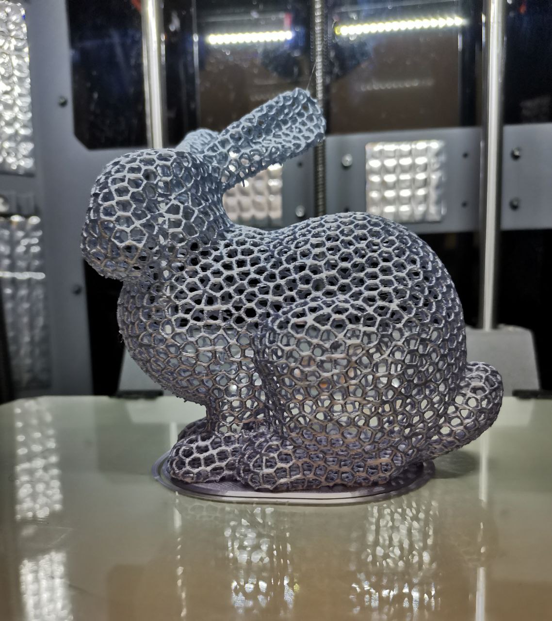

Непрочитанное сообщение Kaktus » 08 янв 2023, 18:59
Я бы сказал, что ПЛА и цельнометалл не дружат при двух условиях - боуден с длинными ретрактами и недостаточное охлаждение радиатора. Ниже тестовый кролик из ПЛА, 4.5 часа печати, биметалл.
