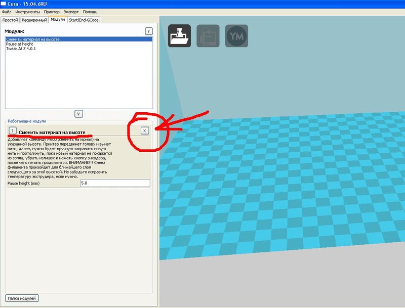

закрыл на крест смену филамента.
Добрый день. Если поставили крестик ( галочку ) то значит включили данную функцию . Для отключения поле должно быть пустым.

Закрыл на крест как советовали выше.Ткнул в крест в центре круга :) Включил просмотр слоев и та же картина с отходом сопла в сторону,может отход в сторону там всегда,просто не выполняется код.Сильно не бейте,пока только вникаю.Но в предыдущей cure и небыло смены филомента.На печать не ставил пока,нянькаюсь.
Это вы не закрыли а активировали функцию , уберите крестик .

Непрочитанное сообщение masterpil » 20 июн 2022, 15:18
evgenVST писал(а): ↑
20 июн 2022, 15:06
Вверху написано синим"работающие модули"
Ниже список этих модулей.Нажимая на крест пропадает "сменить материал по высоте" в списке "работающие модули".Не так?

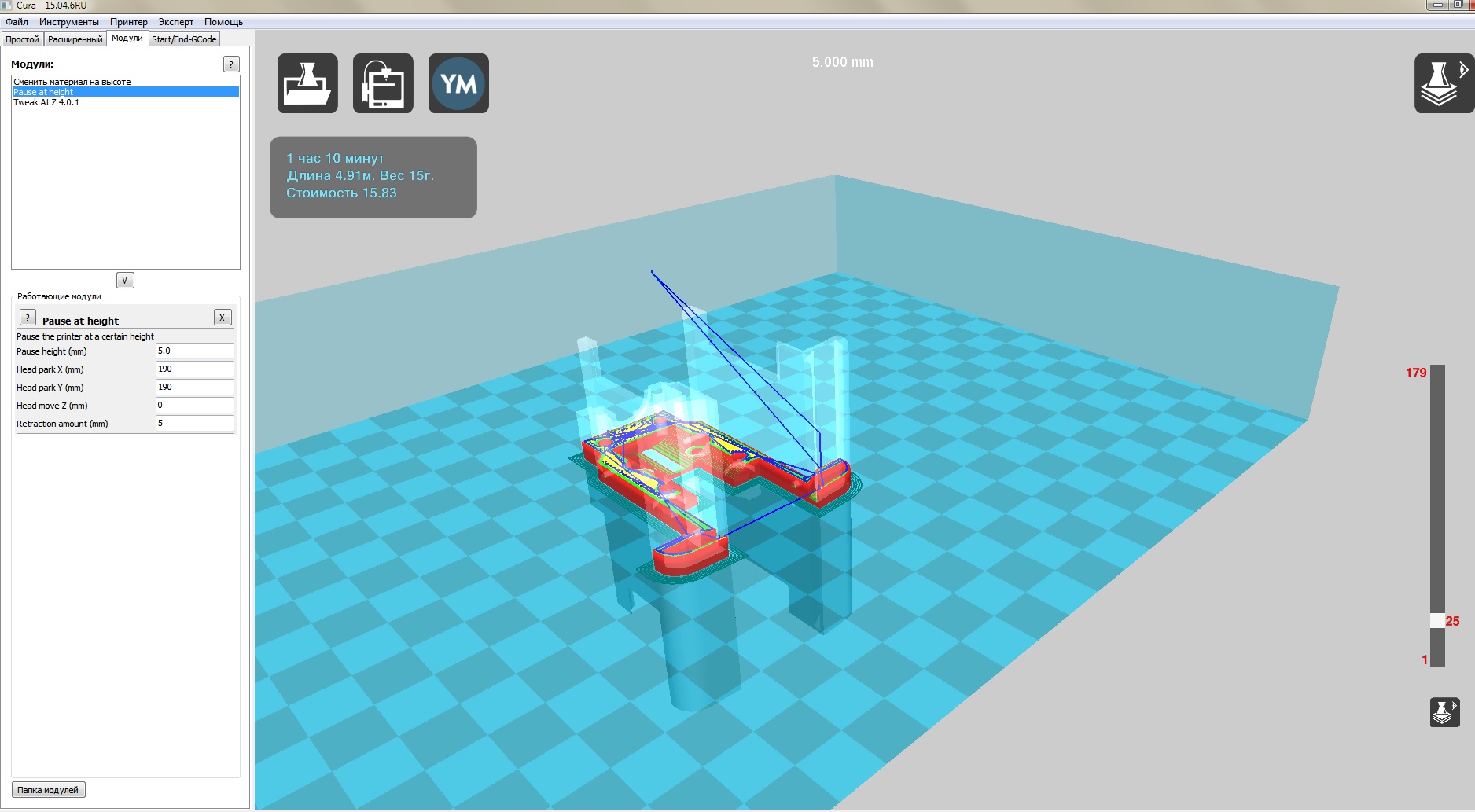

Непрочитанное сообщение Vikent » 20 июн 2022, 16:23
masterpil писал(а): ↑
20 июн 2022, 12:33
закрыл на крест смену филамента.В моделе все равно рисует также движение сопла.
20 июн 2022, 12:33
В моей версии cura почему-то нет в этой вкладке кода смены филамента
Про смену филамента ( и его движения) Вы писали. Потому я про него Вам и подсказывал. Сам я этой функцией никогда не пользовался за ненадобностью.
Все модули закройте. Это у Вас в новой установленной версии уже другой модуль шалит - "Pause at height". Да и в старой видимо он же хулиганил. Только не понимаю, каким боком здесь описанные Вами ранее выгрузка и загрузка филамента, из-за которых подозрение пало именно на тот модуль.
Вот, сымитировал у себя паузу на высоте 5 мм (25-й слой при высоте слоя 0,2):
Похоже на Ваш случай?

Непрочитанное сообщение masterpil » 20 июн 2022, 17:20
Vikent писал(а): ↑
20 июн 2022, 16:23
Один в один 25 слой с откатом ,синими полосами ,сопла на всех моделях.В итоге все модули закрыть надо,понял,спасибо :idea: .А где можно черпануть от души знаний по cura,что бы тут всех не мучать?Версий cura в инете очень много,при запуске 15..... выдает обновись ,а там 3.2... версия,она более для профи?
Непрочитанное сообщение Vikent » 20 июн 2022, 17:46
20 июн 2022, 17:20
Надо закрыть неиспользуемые. Для начинающих - все. ;)
После приобретения базового опыта можно и модули использовать. Ту же паузу на определённой высоте часто используют к примеру для того, чтобы заложить в углубление технической модели закладную гайку, которая при продолжении печати будет закрыта последующими слоями, и составит с моделью единое целое. Смена филамента - вполне понятно, для чего - полосатых цветных котов печатать :D . Ну и т.д.
