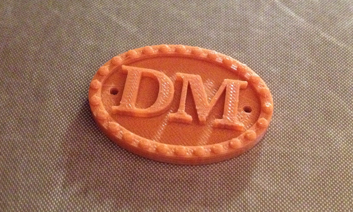

Да, сапог видел, но решил спросить всё же. К тому же, там нет мест для ретракта. Вот интересно было бы глянуть на решётку например, с вертикальными "перегородками". Ну как минимум. Надеюсь понятно пояснил.
Да даже, например, вот на этой штуковине (размер 2,6 на 3,5см), точки по контуру или между буквами и контуром, полюбому сопло ретрактит.
Это ПЛА (фдпласт, переходной)
Яж не просто спрашиваю, а пообщавшись ранее с теми, у кого боуден (дельты и т.п.) и склонен верить, что "слегка" сложнее в настройках как минимум, а сейчас вот "вляпался" сам в новое для меня. :roll:
