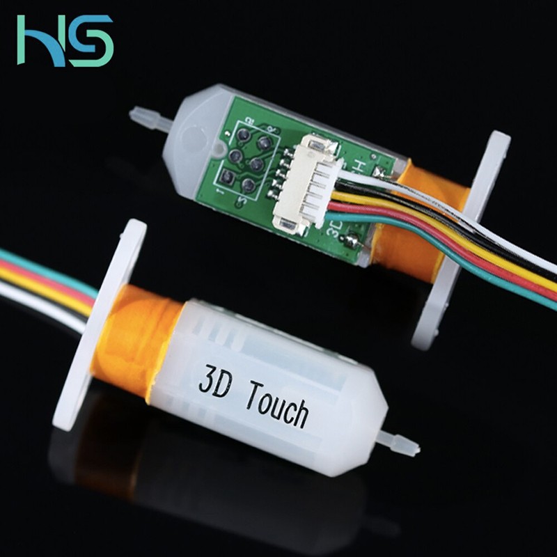

Модель крпеления под 3d touch
Непрочитанное сообщение lesovich » 27 апр 2024, 11:23
Если у кого есть, поделитесь моделью крепления под 3D touch
