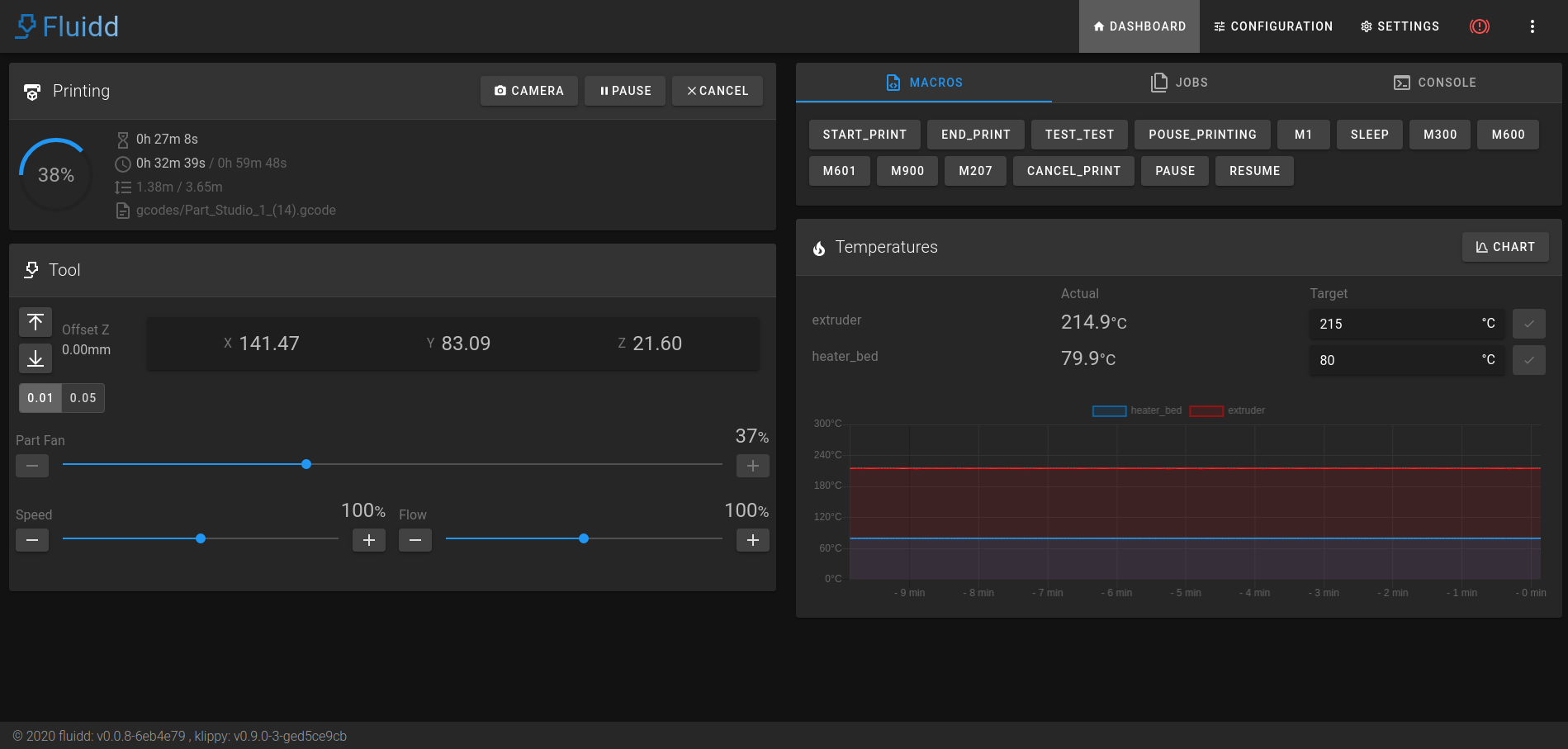

Непрочитанное сообщение Avtonomys » 27 окт 2020, 12:45
Променять это
на приложение которое только на винде (а у меня Linux):
schs писал(а): ↑
27 окт 2020, 11:27
С Orange pi zero работает.
проще уж тогда одну duet wifi поставить, пусть даже и без экрана...
