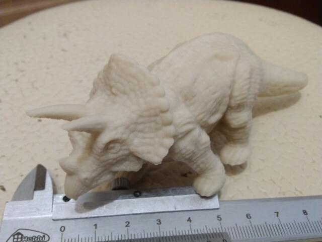

Для меня проще кинематика ульти, т.к. имеется опыт проектирования и "строительства" своего агрегата, а вот Н-бот всё никак не решусь собрать (потому как готовый кит не хочу, а детали/мелочи/нюансы годного изделия пока плохо представляю). Да и по цене - спорное утверждение (хорошие хивиновские рельсы стоят весьма недёшево)...
ЗЫ А по поводу неоднократных жалоб на быстрый износ втулок - у меня уже 2 года стоят (мажу композитной смазкой EP22), и качество печати до сих пор вполне приемлемое (пример на фотке, без постобработки).
