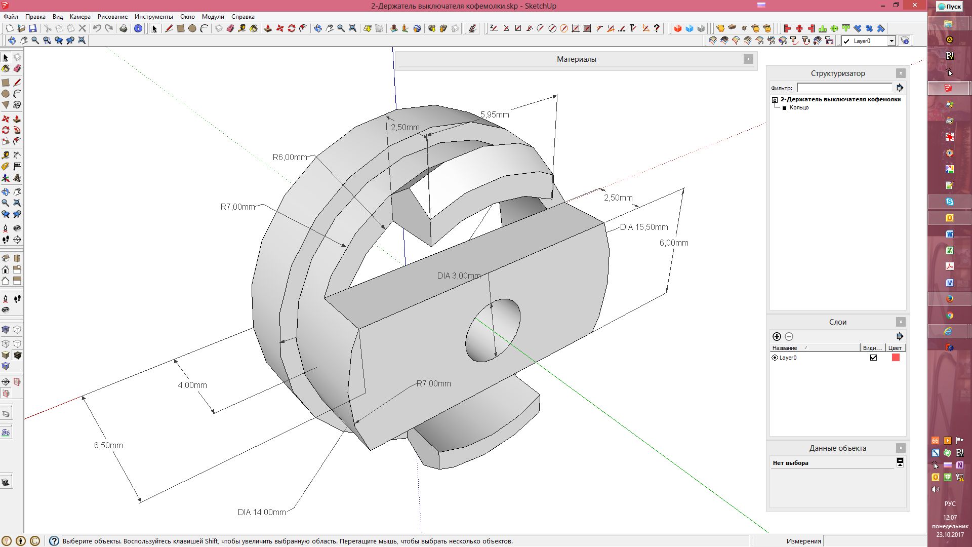

schs писал(а):
16 окт 2017, 19:49
Подскажите, в какой программе будет проще моделировать несложные элементы, крепежи, мелкие детали и.т.п. Нужно иметь возможность точного задания размеров, желательно чтобы можно было измерить расстояние между вершинам, центрами отверстий. Поставил blender, посмотрел, мне показался он ориентирован не на техническое черчение.
1. SketchUp - всё очень просто, но требует четкой организации проекта - группы, слои, компоненты. Почти всё делается одной мышкой. Всё размеры можно менять (но опять мышкой), но по отдельности для каждого ребра или грани. Бесплатен (не "Про" версия). Много плагинов.
Спойлер SketchUp
2. FreeCad - всё не очень просто, но почти всё параметризовано, т.е. можно на лету менять параметры и модель будет обновляться, что очень удобно при подборе параметров модели. Огромное количество дополнений.
Спойлер FreeCad
Итого:
В Sketchup удобно быстро делать наброски (на то он и "скетч"), при этом сохраняется контроль над размерами. Сам начинал с него. Когда понадобилось больше точности и гибкости - начал изучать FreeCad. В нем уже можно создавать модели любой сложности, сохраняя полный контроль над моделью.
