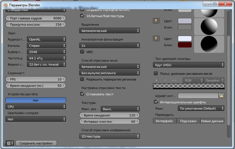

Как русифицировать:
Файл - Параметры - Система
Справа внизу поставить галку "Интернациональные шрифты"
активировать кнопки: Интерфейс Подсказки Новые данные
Сохранить настройки

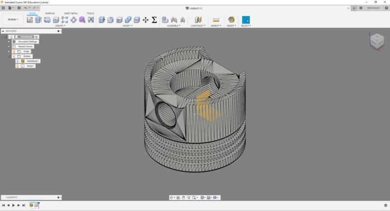

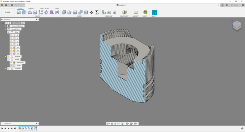

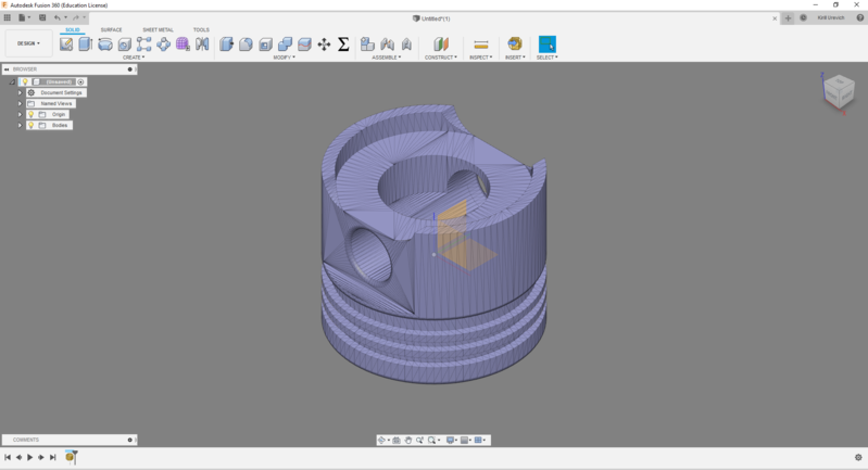

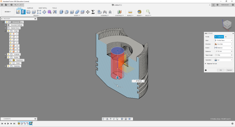

ну программа не самая простая )) технические детали, в форматах stl, легко модифицируются в fusion 360 (solidworks и т.п.), буквально в пару кликов. blender больше для органики и очень сложных моделей ( fusion 360 не умеет больше 50 тысяч треугольников преобразовывать в твердое тело :D )...
пример из начала темы во fusion:
