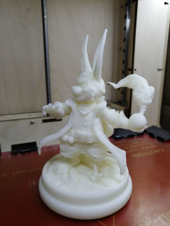

Непрочитанное сообщение Kaktus » 13 сен 2020, 15:42
Здесь: https://www.thingiverse.com/thing:4177510/files и здесь полная версия https://drive.google.com/open?id=1iHaaW ... 2ubH9kHSQx пример хорошо подготовленной для печати довольно сложной модели. Такие модели лучше печатать на фотополимерных принтерах. Здесь: https://3dtoday.ru/we-print/ogre-warrior то, что у меня получилось.
В идеале тот кто моделит должен сам уметь печатать - чтобы понимать все ньюансы.
Есть еще модели изначально созданные для печати без поддержек (например этого автора https://www.thingiverse.com/bendansie/designs ), их особенностью является отсутствие элементов нависающих более чем на ~70 градусов, но полноценного перса так сделать далеко не всегда возможно.

Непрочитанное сообщение Avtonomys » 13 сен 2020, 16:22
я такое печатал, с дуру использовал поддержки ))
