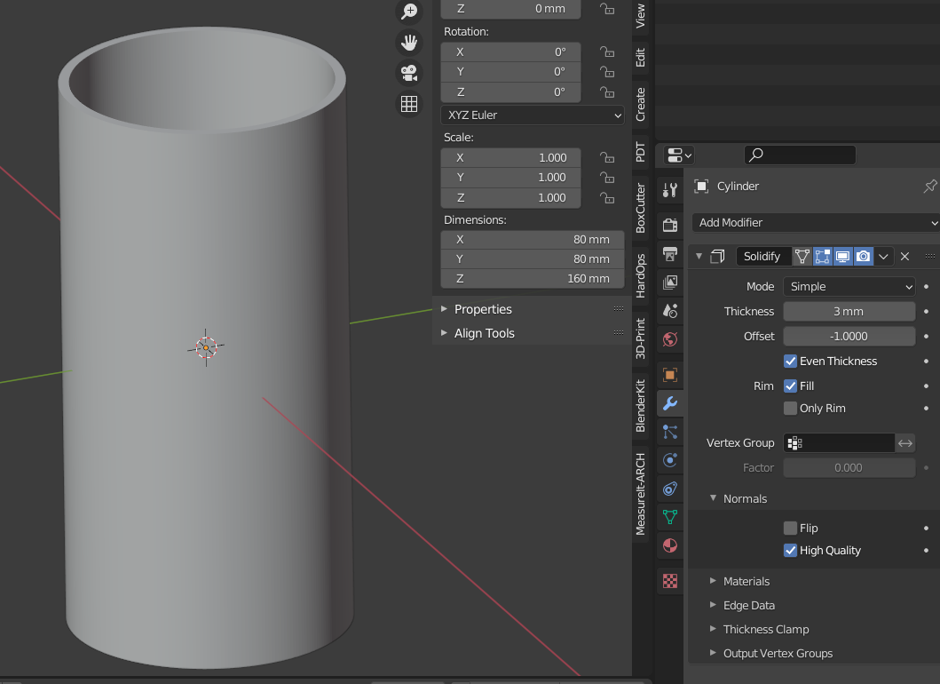

Посмотри. Такие? Делаю в Blender. Программа бесплатная и быстро можно научиться, посмотрев уроки.
цилиндр 4.PNG (21.58 КБ) 17322 просмотра

Хотел попросить, Вы не могли бы разделить коробочку и цилиндр каждую модель на 2 файла?
Они в мой принтер не влазят . (
И ещё,если можно на цилиндр по краям 2 крышечки сделать.

Разделить модель можно и в куре. Нажимаете правой кнопкой мышки на модели - разделить модель. Нажимаете правой кнопкой мышки на не нужной модели - удалить модель. На оставшейся модели - поместить в центр стола и на печать. Затем все повторить с другой частью модели.
