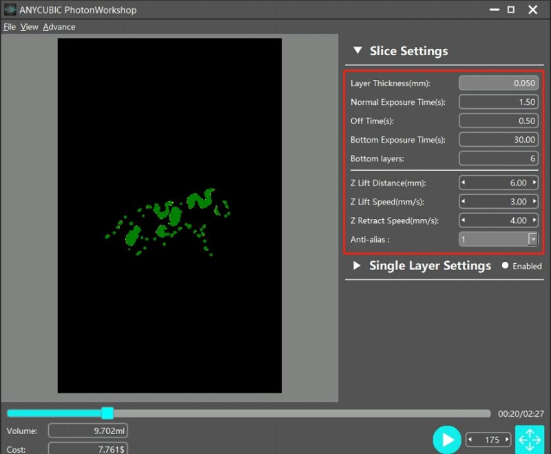

Доброго времени суток. Недавно начал осваивать печать на фотополимернике, и столкнулся с рядом проблем. Мало того, что Photon Mono понимает только расширение .pwmo, так ещё и с других слайсеров, как я понял, в тот самый пвмо конвертировать нельзя, только из родного Photon Workshop, в котором чёрт ногу сломает.

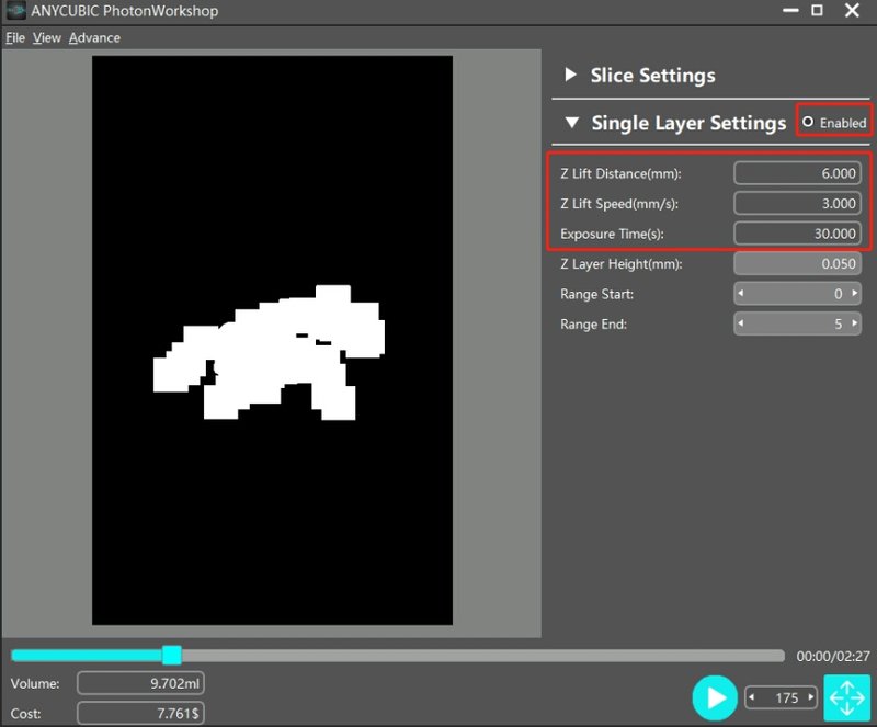

Ну это ладно, допустим - сделал модельку в читубоксе, выставил параметры засветки, скорость опускания/поднятия платформы, ретракта (кстати объясните, что такое ретракт? Сколько искал инфу, везде про ретракт по FDM), и в итоге, после конвертации в pwmo, настройки сбиваются фиг пойми как, и приходится заново их редактировать. Это нормально? И ещё не понимаю, почему после нарезки сбиваются параметры, и для каждого слоя становится разное время засветки/движения платформы, или так и задумано? Скрины позже скину, но надеюсь, я доступно изложил суть проблемы.
Общие настройки
Настройки каждого слоя. Почему они сбиваются?

А ещё параметр "Off Time" примерно его назначение понятно, но есть смысл играться с изменением его значений, и для чего?

Вы лучше на тудейке поинтересуйтесь насчёт Воркшопа и багов Эникубика. Насчёт параметров, то первые несколько слоев засвечиваются дольше (для лучшего прилипания модели к столу), остальные базово. После засветки слоя платформа поднимается (Z lift) для отрыва детали от плёнки и перемешивания фотополимера; затем опускается на высоту следующего слоя (Z retract); происходит засветка ( Exposure) ; пауза и все повторяется.

Kaktus, по поводу первых слоёв это понятно, вот уже последующие засвечиваются с какими-то дикими параметрами. Только после того, как вручную выставлю 2с засветки (к примеру), тогда и по всем слоям показывает одинаковые параметры

Chillroll, ну это видимо "особенности" Воркшопа - сам я им не пользовался, но наслышан. Вы лучше специализированные группы поищите в телеге или ещё где - комьюнити большое должно быть
