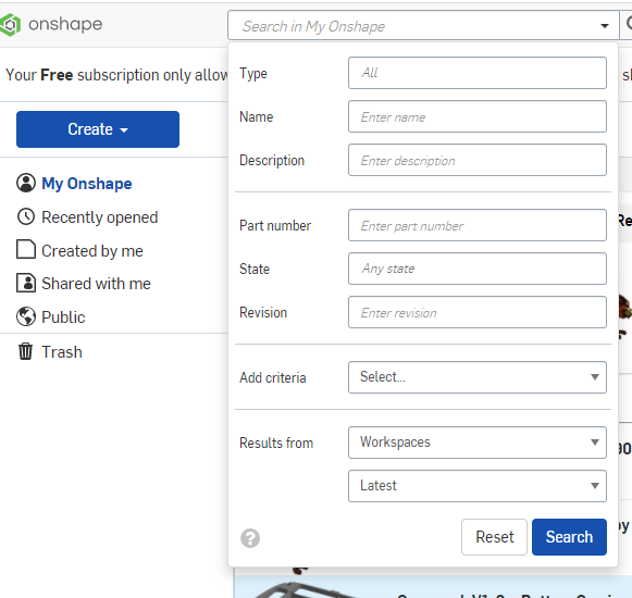

4. Очень интересует вопрос, можно ли искать открытые проекты не по названию проекта, а по имени автора? Если ввести в соответствующее поле имя автора, то поиск вообще не дает результатов, хотя имя автора явно присутствует и написано правильно.
там справа нужно выбрать где поиск осуществлять - Public, на скрине выбран локальный поиск - My onshape... но вреде как там нету поиска по автору.
Ну да, на скрине я просто по быстрому открыл это окно для того, чтобы было понятно о чем я.

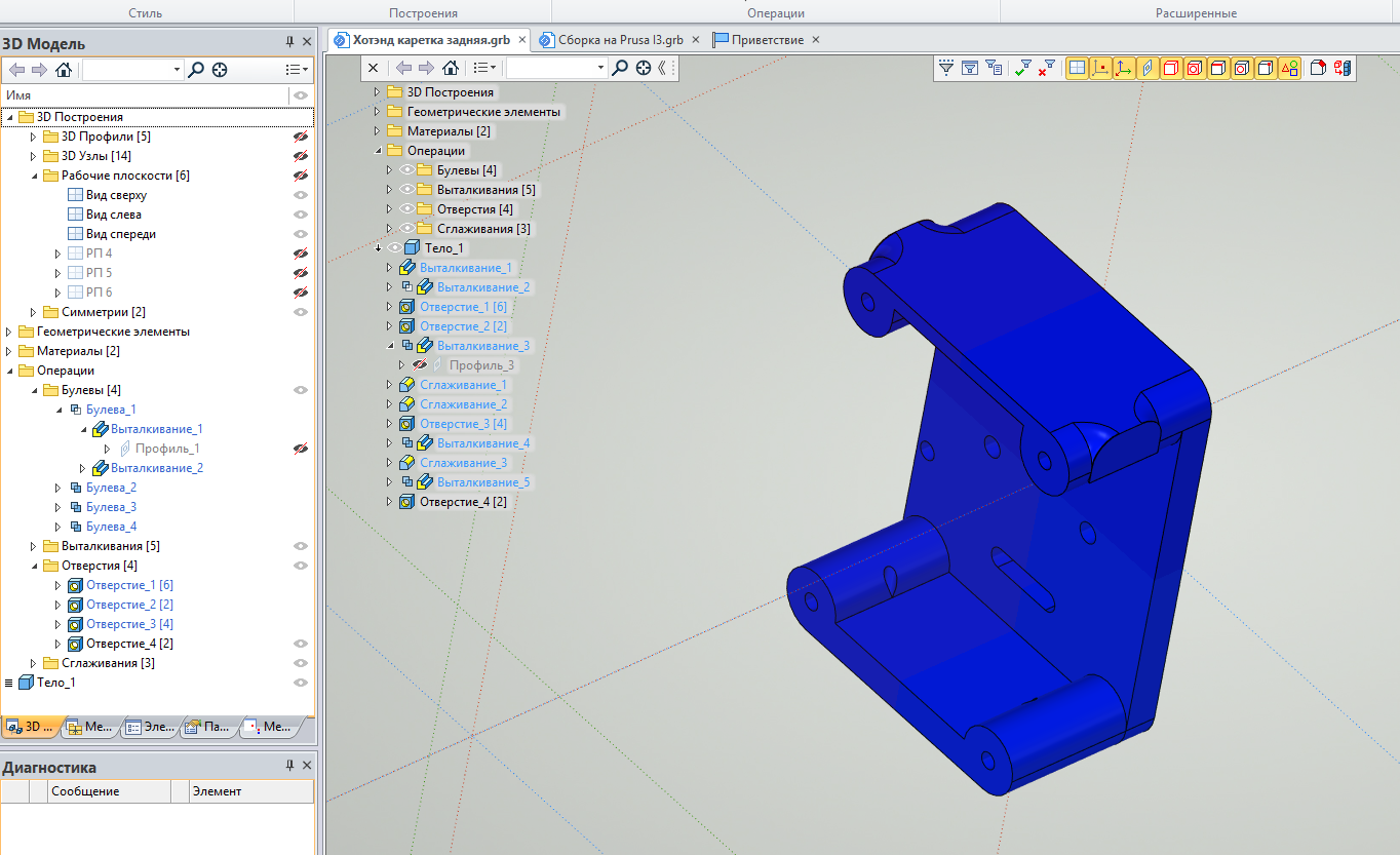

ну их можно обзывать понятным языком, перемещать, засовывать в папки.
В том же T-Flex все это показывается в дереве, сразу понятно откуда ноги растут.
Сразу понятно, если булева, то из каких объектов состоит, в свою очередь каждый объект можно посмотреть на основе какого профиля/эскиза создан, к какой системе координат привязан, на какой плоскости лежит профиль/эскиз...
Тут же совершенно не ясно, можно долго и упорно искать зависимости. А судя по авторам готовых проектов, они вообще чуть ли не первый раз познакомились с САПР. Хотя это думается близко к истине. Тут захотелось детям (больше конечно же себе) собрать Vorpal Hexapod. Автор выложил его на www.thingiverse.com и все исходники на onshape в публичном доступе. Как всегда, тестовая печать с www.thingiverse.com показала, что сервомашинки не встают на свое место, толи намеренно автор допустил ошибки, ибо продает готовые комплекты, либо применил особенные сервомашинки. Пришлось подгонять исходники :D Два дня искал зависимости, парочку нашел, отредактировал. Остальное так и не понял, откуда ноги растут, пришлось делать так, как получится (эскиз в одном месте, деталь в другом, причем по одному эскизу сделаны разные детали, мозг взрывается). Если бы автор сделал каждый объект отдельно и потом собрал сборку, это было бы более менее. Тут же все объекты свалены в одну большую кучу... Зависимости они хоть и есть, но только на один уровень вверх, например, выдавливание на основе такого эскиза и все. Ищешь эскиз, он находится в другом месте и как деталь на его основе перенесена в совершенно другую область не понятно. Также непонятно, сколько деталей сделано на базе этого эскиза...
если нажать на саму модель то он подсветит какая операция этому телу принадлежит. я привык уже переименовывать операции а потом пользоваться поиском...
+ внизу окна есть вкладки с разделением на подмодели, чертежи и тд...

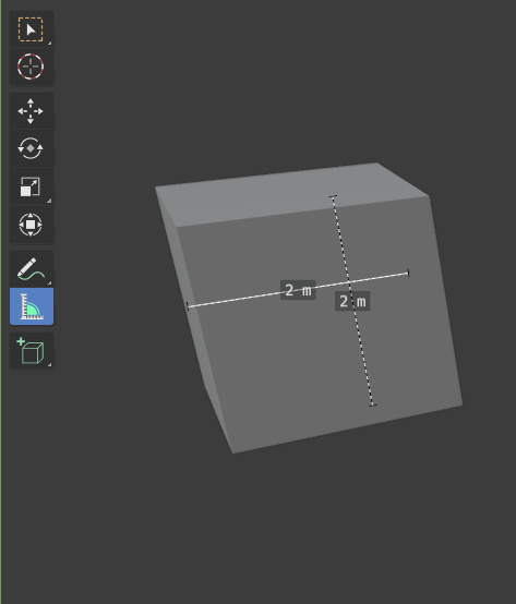

Бывает что STL модель надо слегка подправить перед печатью.
я для правки STL использую Blender. там можно и измерить довольно легко, поправить топологию модели....
Shift+пробел > M > ПКМ зажимаем на поверхности, зажимаем shift - линейка кидает перпендикуляр до следующей поверхности насквозь...
Снимок экрана от 2021-06-20 14-06-04.png (18.21 КБ) 18995 просмотров
