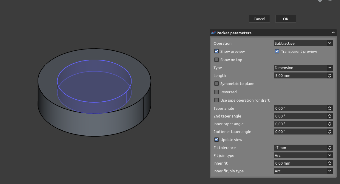

Наткнулся на альтернативу оригинальному FreeCAD.
форк FreeCAD linkstage3 - прям очень хорошо!
но он сильно отличается от оригинала. для него есть отдельные уроки - https://youtu.be/OWNrYvxpG4k, https://youtu.be/p_ZEry2wTfg
сборка из исходников LinkDaily - https://github.com/realthunder/FreeCAD/tree/LinkDaily.
в LinkDaily уже есть выбор операции!)
Снимок экрана от 2021-08-09 17-39-20.png (61.37 КБ) 19169 просмотров
версия готовая к запуску - https://github.com/realthunder/FreeCAD_ ... 3/releases

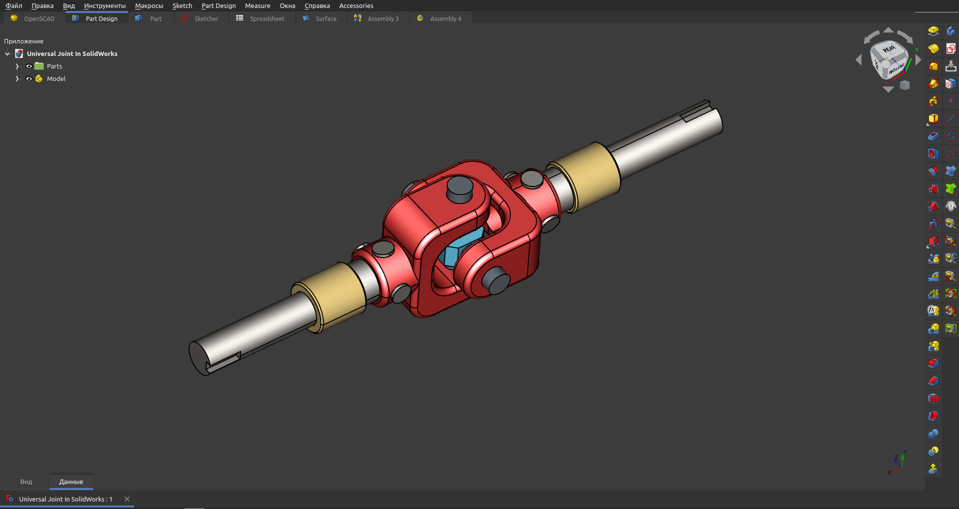

интерфейс как на скрине тут https://forum.freecadweb.org/viewtopic.php?t=55779
