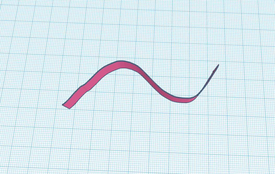

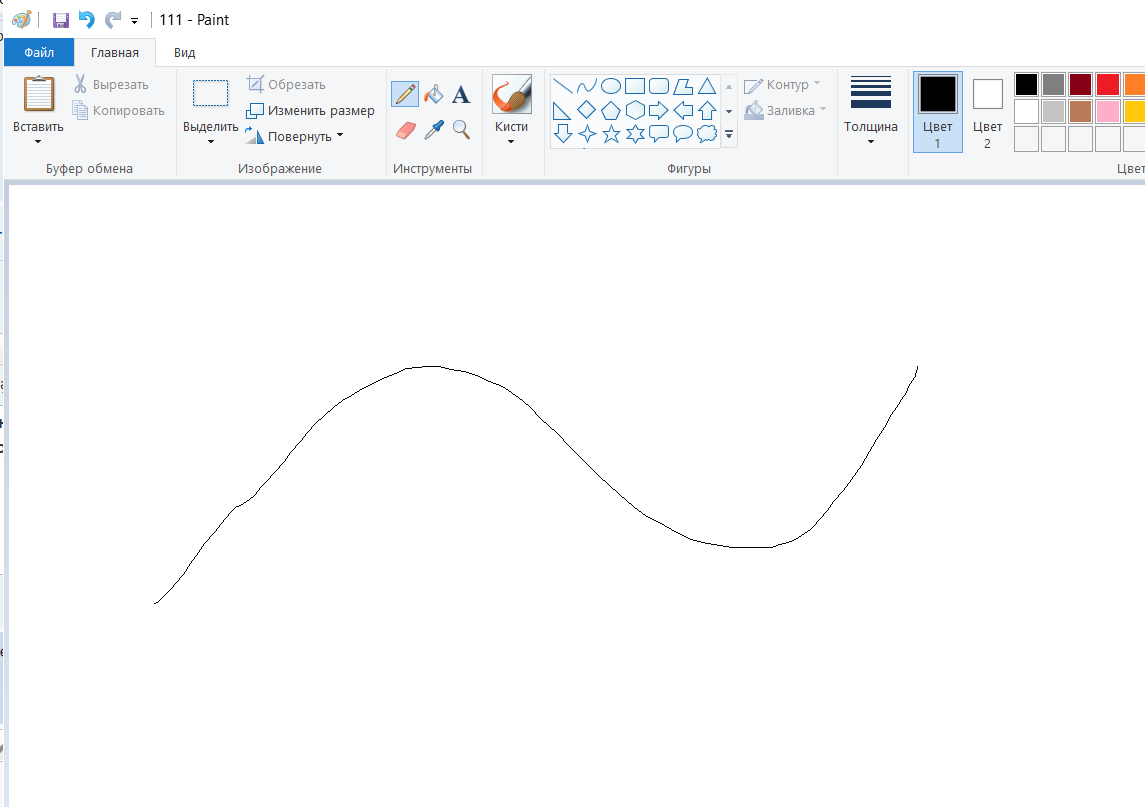

Братцы, подскажите, как в тинкеркад загнать от руки нарисованную стенку? Только важно, что бы при печати сохранился оригинальный размер изображения.
Re: Вопросы по моделированию
Непрочитанное сообщение Alex Post » 15 ноя 2019, 11:27
Beer100 писал(а): ↑
14 ноя 2019, 19:15
Перевести в кривые, сэкспортировать в SVG, этот SVG загнать в Тинкер и выдавить. Или я не совсем понял о чем разговор.
Непрочитанное сообщение Beer100 » 15 ноя 2019, 12:15
15 ноя 2019, 11:27
Ты, наверное, правильно понял. Это я теперь не понял. ))
А как "в кривые" перевести?
Непрочитанное сообщение Alex Post » 15 ноя 2019, 14:09
В каком нибудь векторном редакторе... в Кореле или Инкскэйпе.
Непрочитанное сообщение Alex Post » 15 ноя 2019, 14:20
Вот нашел онлайн переводилку https://fconvert.ru/vector/
Если устроит - можно и ею:

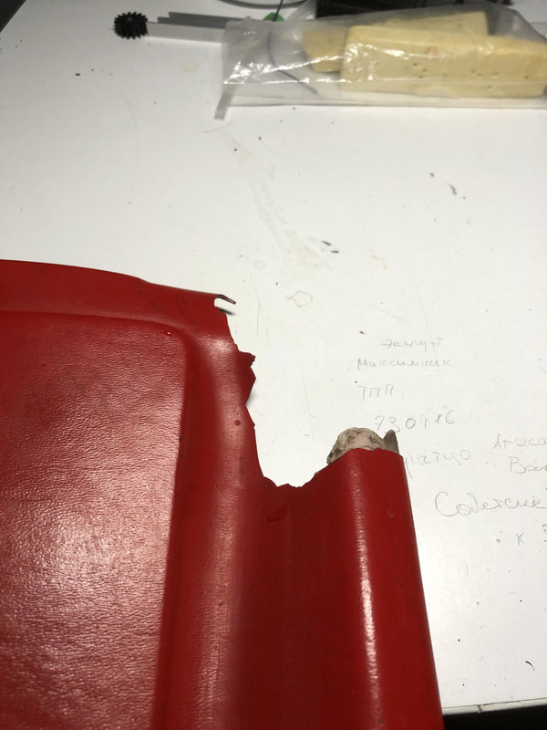

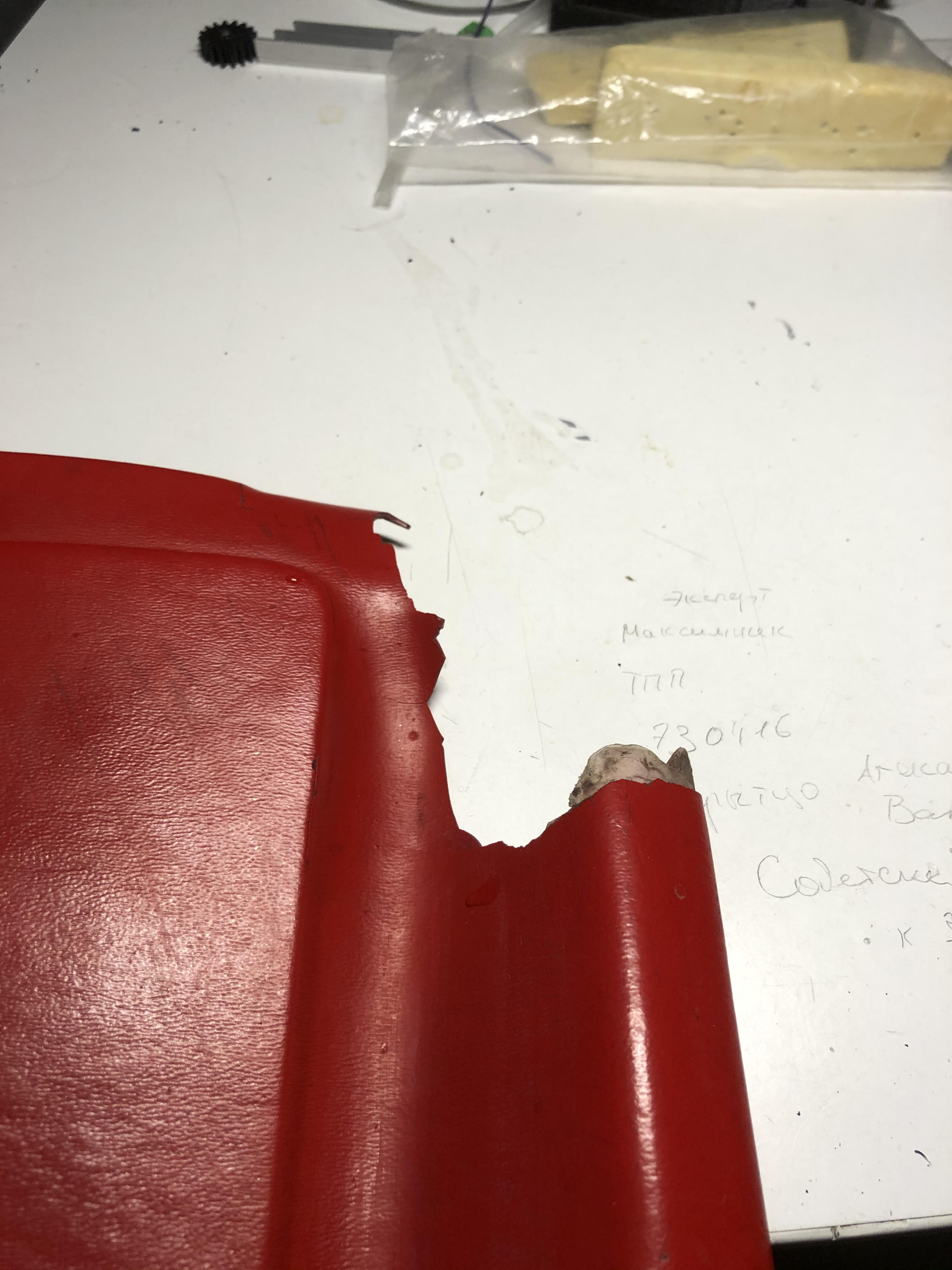

Непрочитанное сообщение Beer100 » 15 ноя 2019, 20:39
А может есть более умные способы напечатать вот такой профиль? Можно "огрубить" плюс/минус пару миллиметров.
И достаточно только угол этой панели напечатать.
