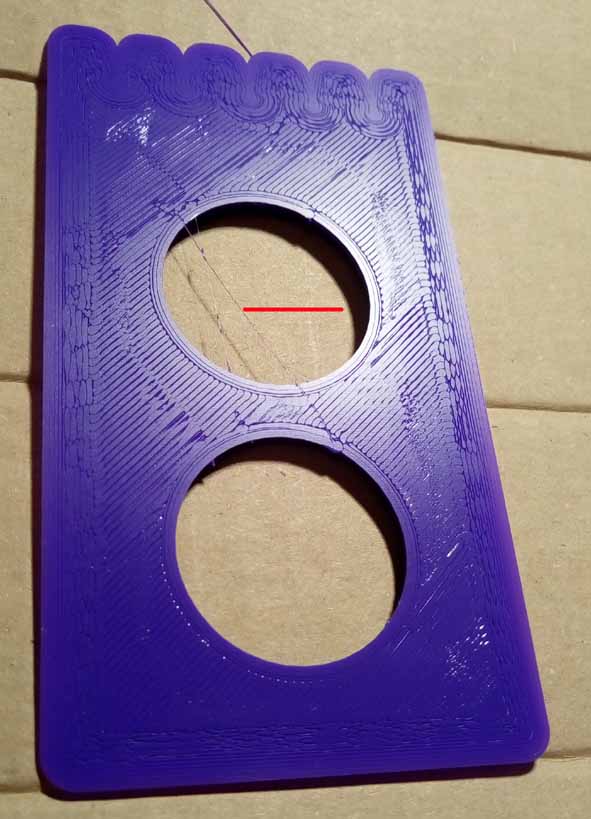

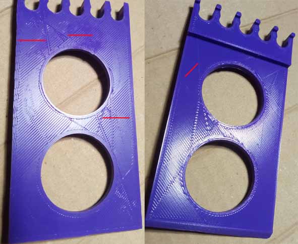

Существует ли возможность принудительно заставить Ultimaker Cura 4.7 не нянуть за собой нить при длинном переходе после прорисовки стен внур.контуров к наружним. Быстое перемещение. Нить к столу не прилипает и начинается хаос.
Ретракт стоит, но он работает только на полностью автономных объектах слоя.
Как заставить принудительно его включаться при переходе с внутренних к наружным контурам?
и второе - как то упорядочить места стыков заполнения.
Да, есть недостаток материала на нижнем слое. Пока борюсь. Новичек я

По первому - выключить комбинг
Почти хорошо - только одна нить потеряна.
остальное - в процессе

Какая то ужасная печать. Или стол - доска, или скорость 150м/с? ))

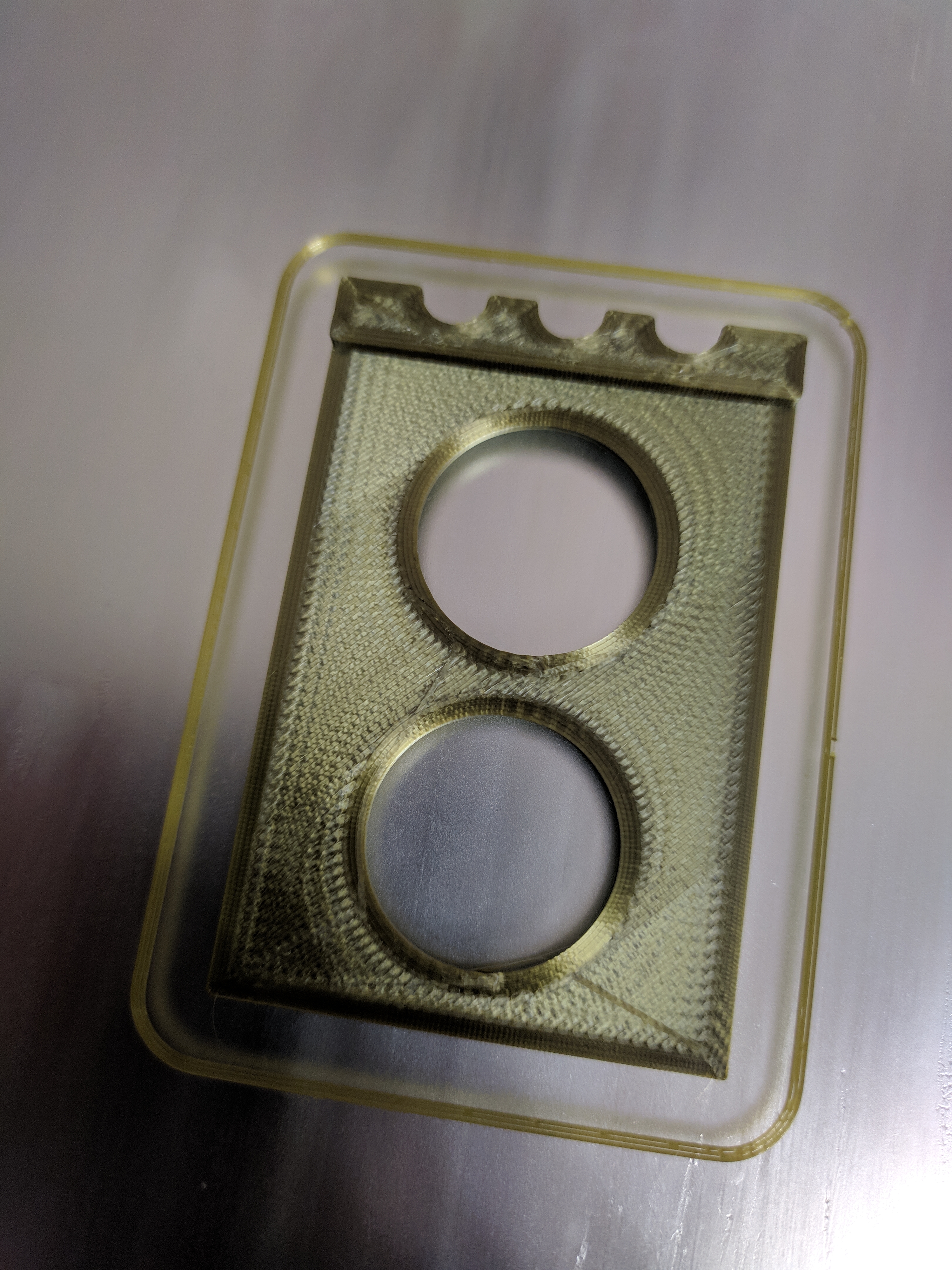

Olegch, кстати по увеличенной ширине наружной линии на дне, на юбке (кайме?) стол не настроил. Конечно будет лучше липнуть, но... Я просто кусок зеркала поклал. И всё ровненько стало. Клей - клеевой карандаш. Потом куплю спец стекло, а пока и этого достаточно. Так что стол надо бы настроить )
Распечатал похожую деталь, но пластик шёлк, потому линии плохо видны, да и поспешил и на чистое стекло клей халтурно нанёс, так что деталь по краям загнулась вверх :D
Но и так видно что у меня количество соплей поменьше. Кура той же версии. Так что не совсем понятно от чего разница. Надо тебе те же настройки поставить.
И кстати у тебя сопло какое?
PS кура очень качественно разглаживает верхний слой. Возьми на заметку )
