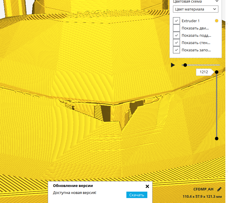

Кто может это вылечить? Прошу написать в скайп отблагодарю.

Непрочитанное сообщение Kaktus » 24 апр 2019, 21:10
PapaKarlo писал(а):
24 апр 2019, 17:32
Через Netfabb прогнать. Если не можешь - скидывай модель.

https://ru.files.fm/f/m82zes38
Вот файл если получится отремонтировать у тебя модельку я отблагодарю могу правда только paypal.

Непрочитанное сообщение Kaktus » 25 апр 2019, 08:36
PapaKarlo писал(а):
25 апр 2019, 06:48
Вот
https://transfiles.ru/4yohc попробуй.

Непрочитанное сообщение PapaKarlo » 25 апр 2019, 11:01
Спасибо огромное есть у тебя paypal?

Непрочитанное сообщение PapaKarlo » 25 апр 2019, 13:06
Можно поинтересоваться как ты ее отремонтировал?
Re: Помощь с небольшими доработками STL
Непрочитанное сообщение Kaktus » 25 апр 2019, 18:13
PapaKarlo писал(а):
25 апр 2019, 13:06
Я - через Materilize. Можно и через Netfabb. Можно и онлайн попробовать: https://service.netfabb.com/login.php
