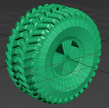

Добрый день!
Подскажите пож-та по подготовке модели к печати: в 3ds max смоделировал простое колесо для детской машины.
Настройки units setup: generic units; system unit setup - 1unit-1mm.

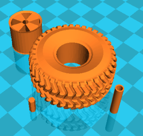

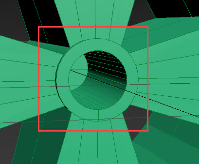

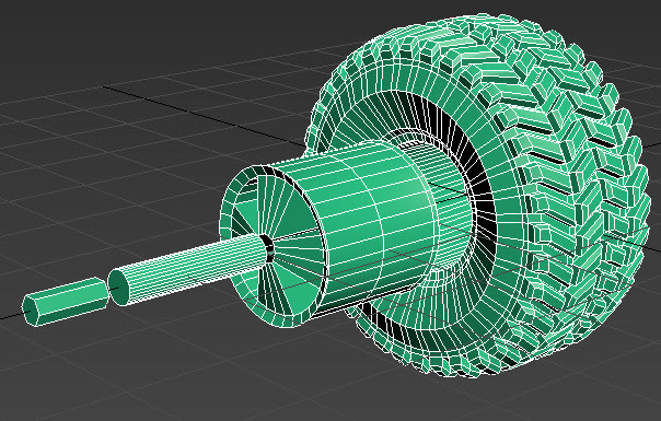

В результате получился editable poly состоящий из 3 элементов, вопрос в том нужно ли эти элементы соединять между собой? или контейнера в виде editable poly достаточно. Если нужно соединять - то может есть какой модификатор или Boolean операциями делать?
В модели разрывов нет, но чем то я точно ошибся, потому как отверсия на распечатанной модели нет вообще. В слайсере все элементы модели есть (cura 15), послойная нарезка вроде нормальная.
Спасибо.
файл max
файл stl
то что не пропечатолось
элементы модели
Re: Вопросы по моделированию
Непрочитанное сообщение Alex Post » 08 фев 2019, 10:09
В послойной нарезке как раз этого отверстия и нет. Модель состоит из четырех пересекающихся полигонов:
Видимо в этом и проблема. Слайсер объединяет эти полигоны по своему разумению, при этом отверстие "зашивается". Желательно готовить модель так, чтоб это была одна полигональная оболочка без отверстий между полигонами. Все полигоны должны быть нормалями наружу. Вообще 3дмакс не лучшая программа для прикладного моделирования, она больше для картинок. Нормальные CAD программы сами следят за этим всем и не нужно париться ;)
