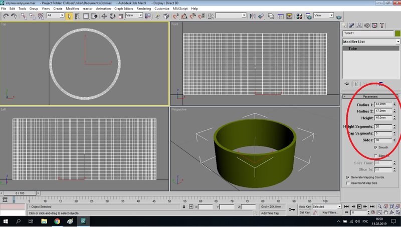

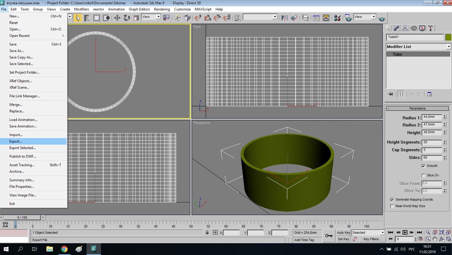

Приветствую. Просветите пожалуйста новичка.
создаю в Максе допустим такую деталь

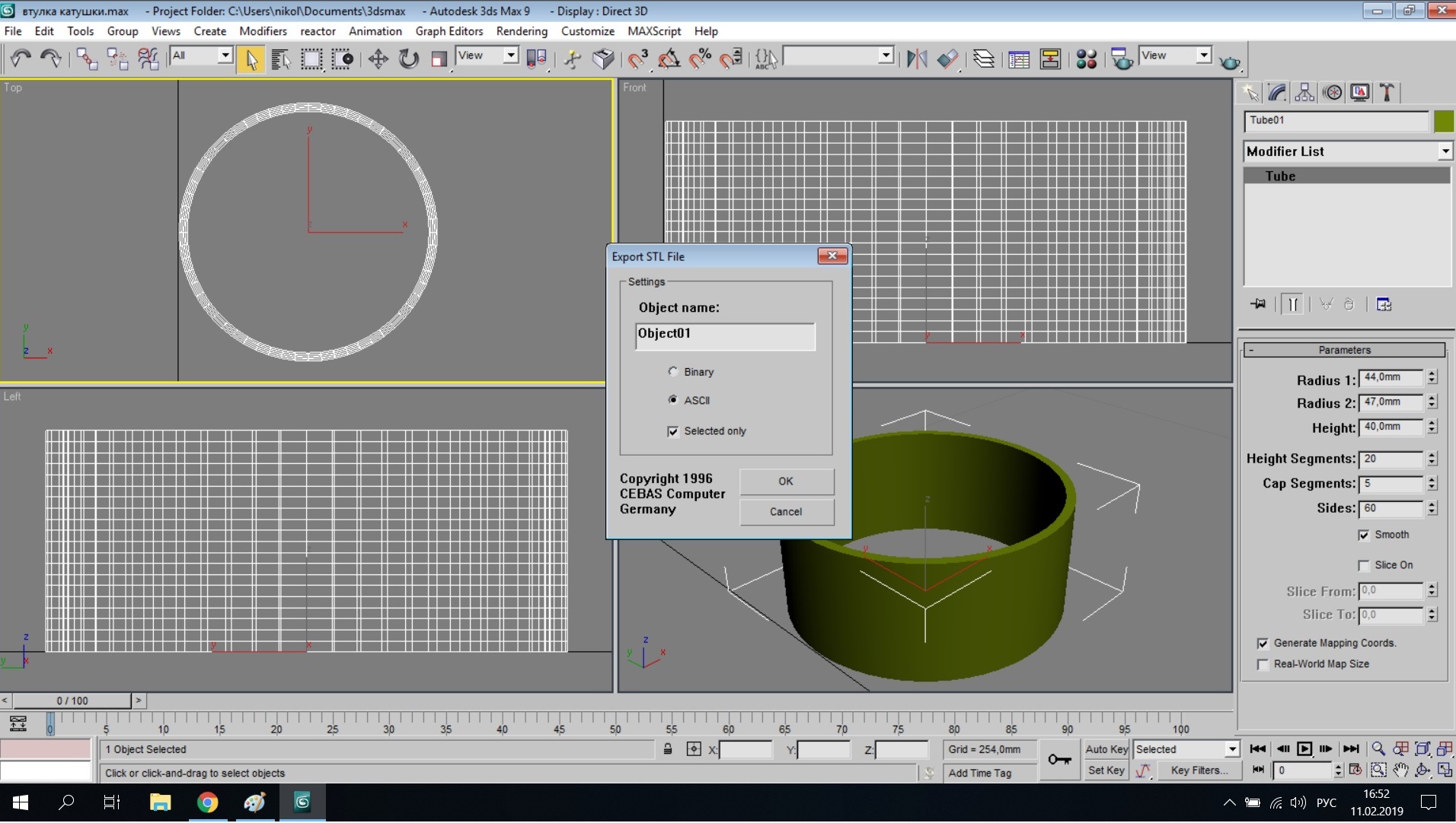

экспортирую в STL

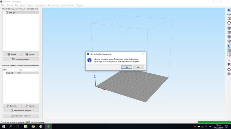

импорт модели в Simplify3D выходит вот такое сообщение

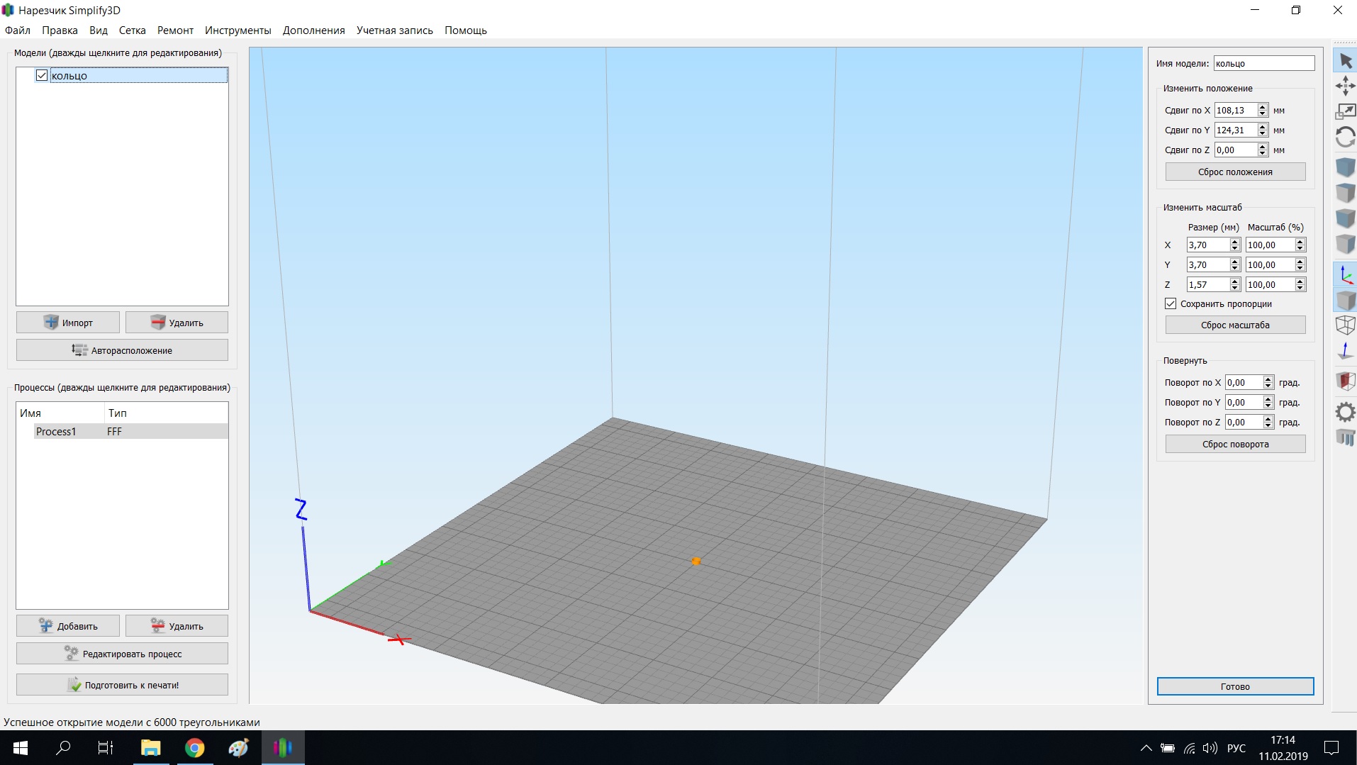

если нажать "нет" то настоле появляется микроскопическая деталь

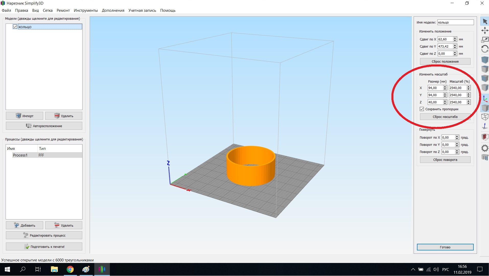

если согласиться то модель всегда с правильным размером по Z и всегда с удвоенным размером по X и Y
почему не корректно ?

Где то Макс при экспорте косячное, похоже. А другой слайсер если взять? Куру например?

Nikolaj666, В Максе радиус в размерах, а Симпли диаметр показывает.

очень маленькая моделька на столе

радиус в максе задавайте 23.5
Насколько маленькая? В 10 раз? В 100раз В 254раз? Исходя из этого копать в Максе, какие единицы измерения использовать.
Хотя, опять повторюсь, макс - не лучший выбор для прикладного моделирования под 3д печать. Он больше под визуализацию заточен.

3,57 мм диаметр
