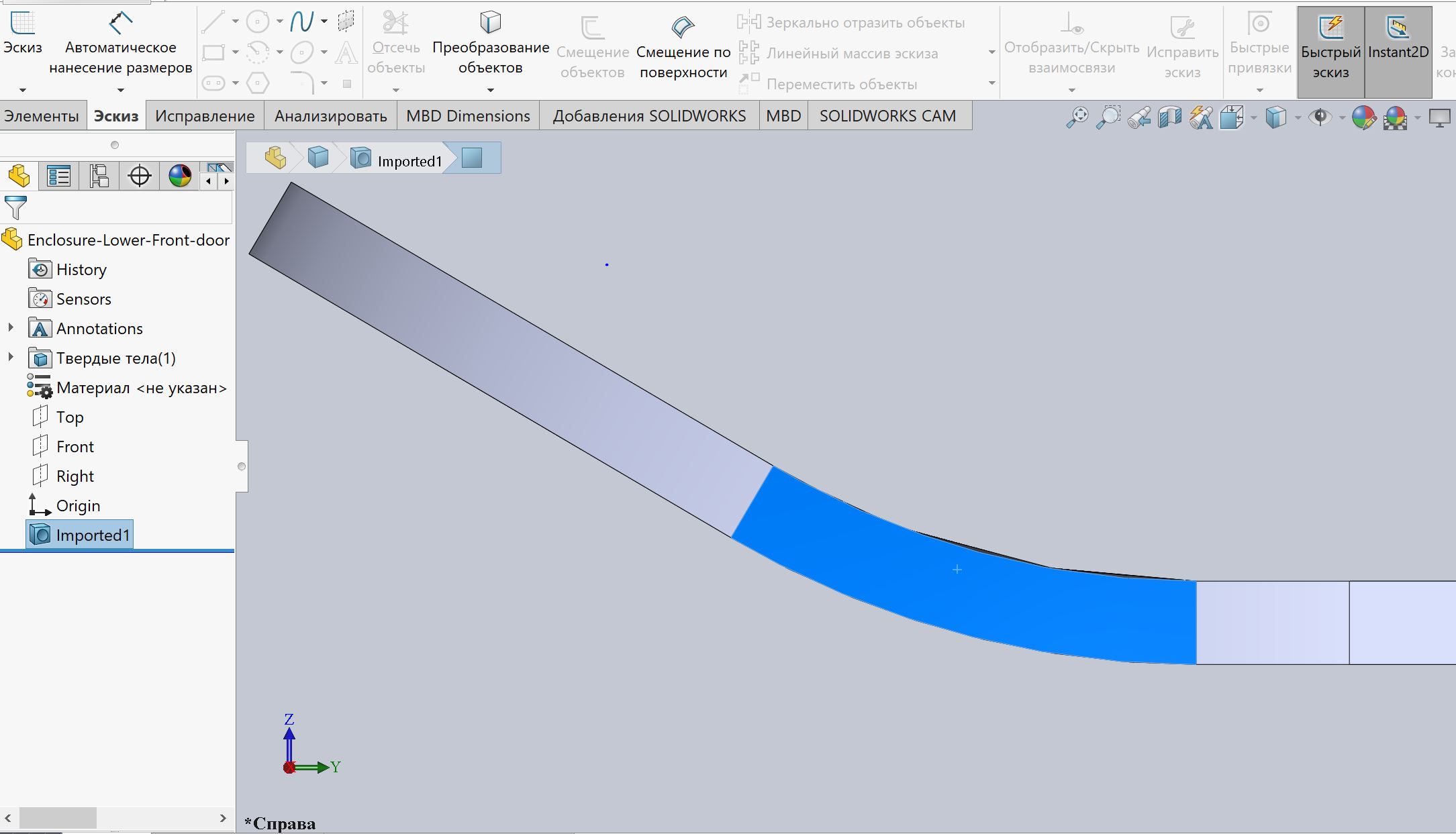

Здравствуйте,
Собираю термокейс для 3D принтера из оргстекла
имеются готовые детали ,! Но одна из них, имеет закругление на одной из граней
Подскажите знающие - как убрать загиб в детали с сохранением размеров для последующей гибки
( для дальнейшей резки заготовки детали на фрезерном станке необходима плоская деталь )
Материал Оргстекло, деталь сделана в Solidworks, в котором к сожалению не шарю (((
Файлы прилагаю
Спасибо Всем ответившим

Наверное сейчас уже неактуально, но эта деталь не распрямится, т. к. сделано твердым телом.
Для выполнения развёртки нужно моделить такие детали листовым телом.
Но можно высчитать длины: Анализировать - Измерить.
Файл битый во вложении.

Через Flatten Surface, в freecad это называется unwrap. Работает конечно же только с поверхностью...
