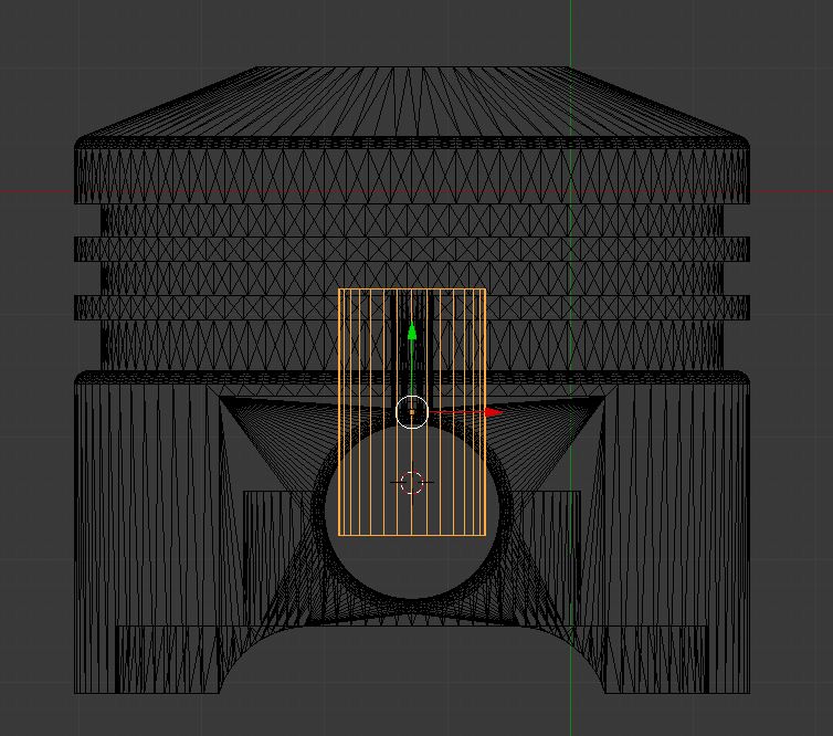

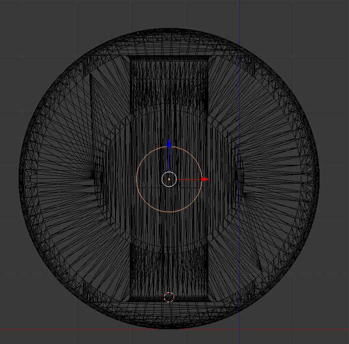

Теперь надо сделать это отверстие по центру диаметром 12 мм
shcaf
Сообщения: 120
Откуда: Щекино Тульская обл.
Re: Учимся моделировать в Blender
Непрочитанное сообщение shcaf » 07 апр 2016, 08:36

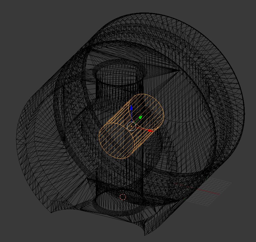

7. создаем цилиндр диатетром 12 мм и какой угодно длины Создать-Цилиндр
8. слева внизу устанавливаем радиус 6 мм, длину 20 мм и поворот по Х на 90 градусов
9. Жмем "G" и перемещаем цилиндр по центру отверстия как на скрине, перемещать можно мышкой или стрелками на клавиатуре, нажимаем ентр

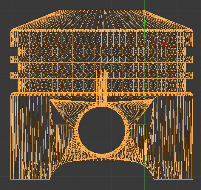

10. нажимаем на цифровой клаве "1" вид спереди
11. повторяем п.9 центруем цилиндр на отверстие

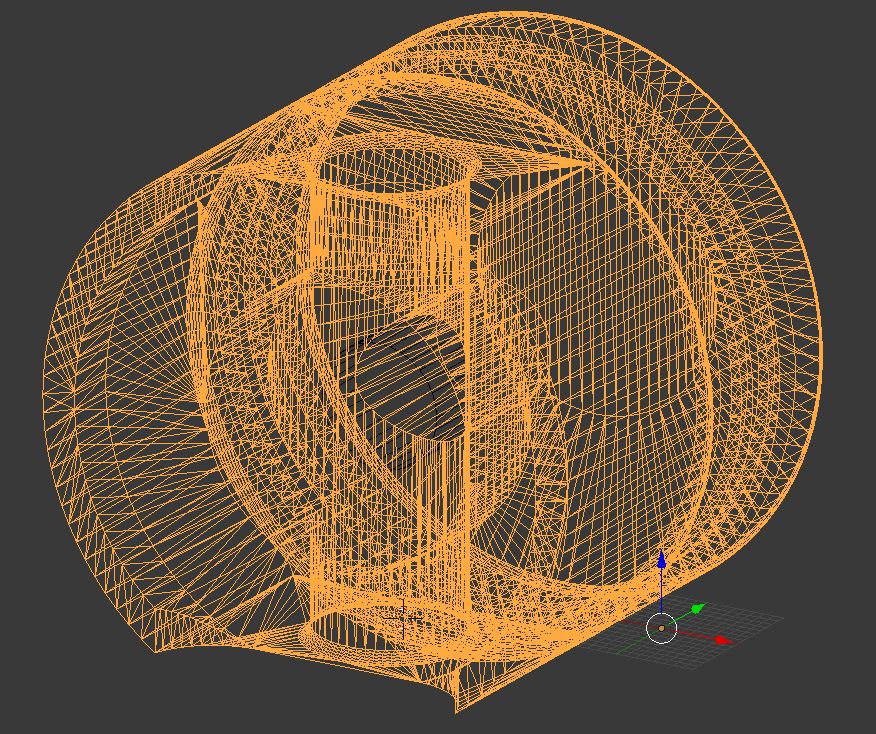

Непрочитанное сообщение shcaf » 07 апр 2016, 08:42
12. нажимая на колесик мыши можем вращать вид. должно получиться так

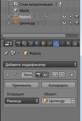

13. выделяем деталь нажатием на нее правой клавишей мыши
14. переходим во вкладку модификаторы. Нажимаем добавить модификатор - логический . выбираем разница и объект цилиндр, применить

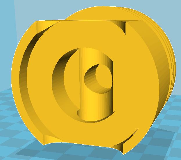

15. теперь если выделена наша деталь, нажимаем файл - экспортировать - stl
